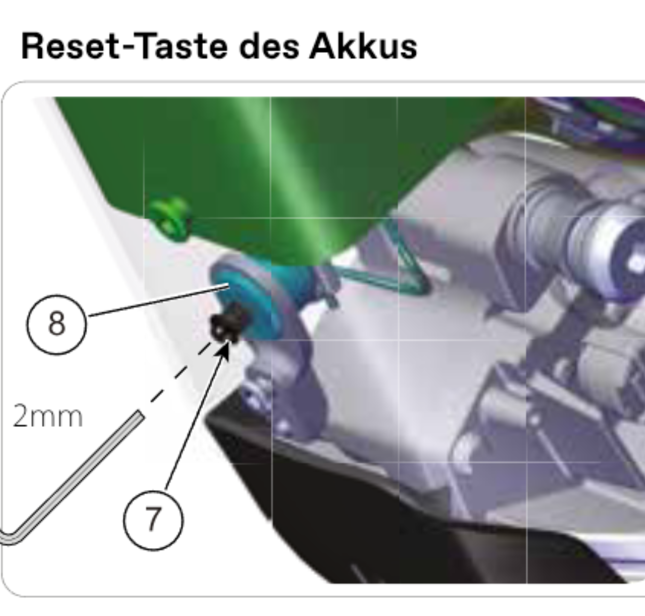

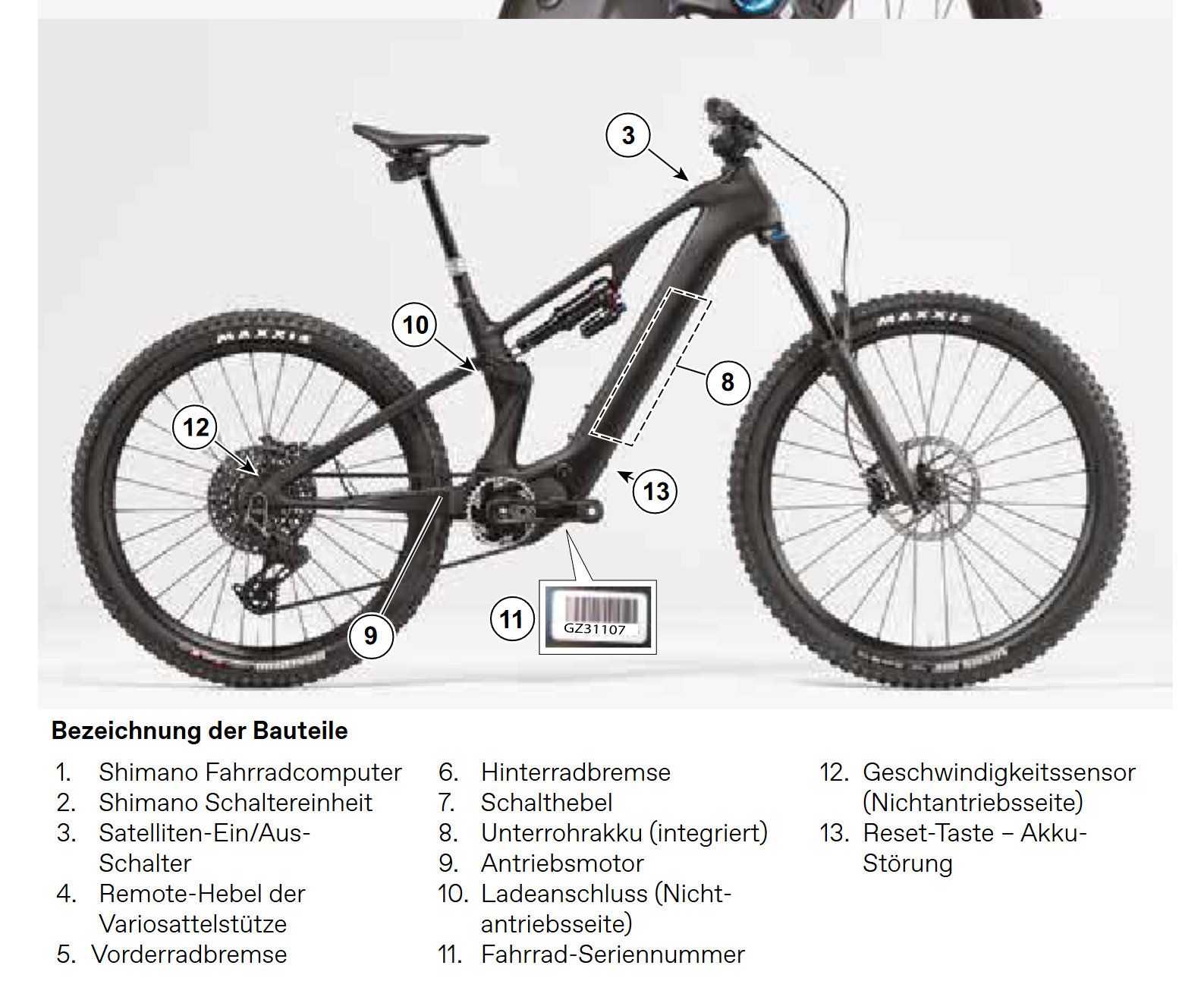

Hast du mal versucht ob der Battery Reset ('13') ausreicht?
Habe ich noch nie was von gehört, oder gesehen....
Ich denke es wird einfach am Stecker liegen. Entweder, kommt da minimal Staub rein, so dass der Kontakt unterbrochen wird, oder aber der Stecker löst sich minimal. Denn sobald ich den einmal ab habe , durchpuste und wieder anstecke.... Läuft es wieder.
Aber ich werde das nächste Mal auch nach dem Reset schauen
Aus dem grünen Forum.
"I wonder if it is pure Shimano issue, or something with Cannondale own battery? And I doubt whether it is connected to any dust in the sockets, I cleared it and secured and error 914 occured. And Cannondale, in order to disconnect the battery and "repair" error 914, provided a neat button. Just check instruction"

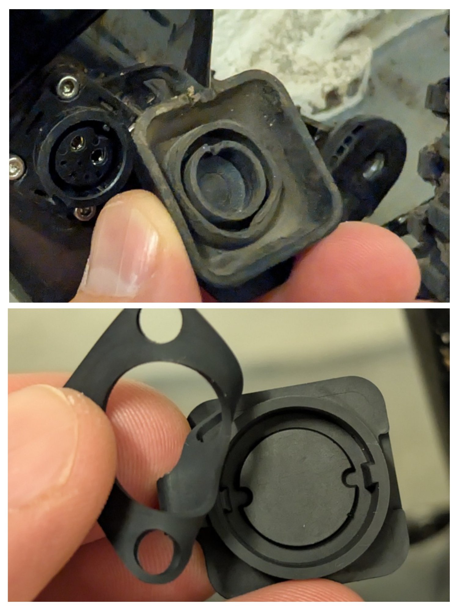

Habe mir auch noch paar Ersatzteile bestellt wie Magnet, Motorabdeckung und neue Ladebuchsendeckel....
Hier sieht man den Unterschied zwischen der alten und der neuen Version. Die alte war bei mir schon total vernudelt und es war schon nervig die richtig draufzubekommen. Die neue Version hat den innenring nicht mehr. Deutlich besser.
Anhang anzeigen 92430Hallo , wo gibt es das zu bestellen ? Bzw hat der den nicht mehr die gummikappe ?
Schau mal ein paar posts zurück....
Bei mir trat nun schon mehrmals der selbe Fehler an der Elektronik auf . Beim nächsten Mal werde ich den Reset Button testen. Werde dann sehen ob der in dem Fall etwas bringt.
Bisher habe ich ihn noch nicht benutzt
