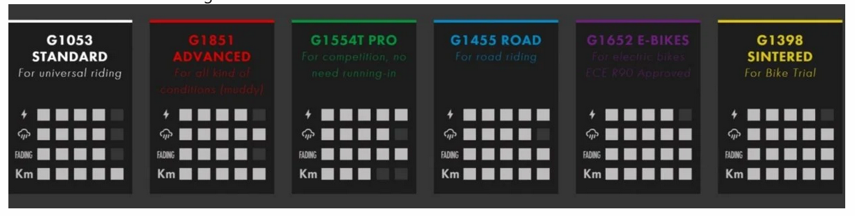

Übersicht zu den Galfer Belägen Anhang anzeigen 55770

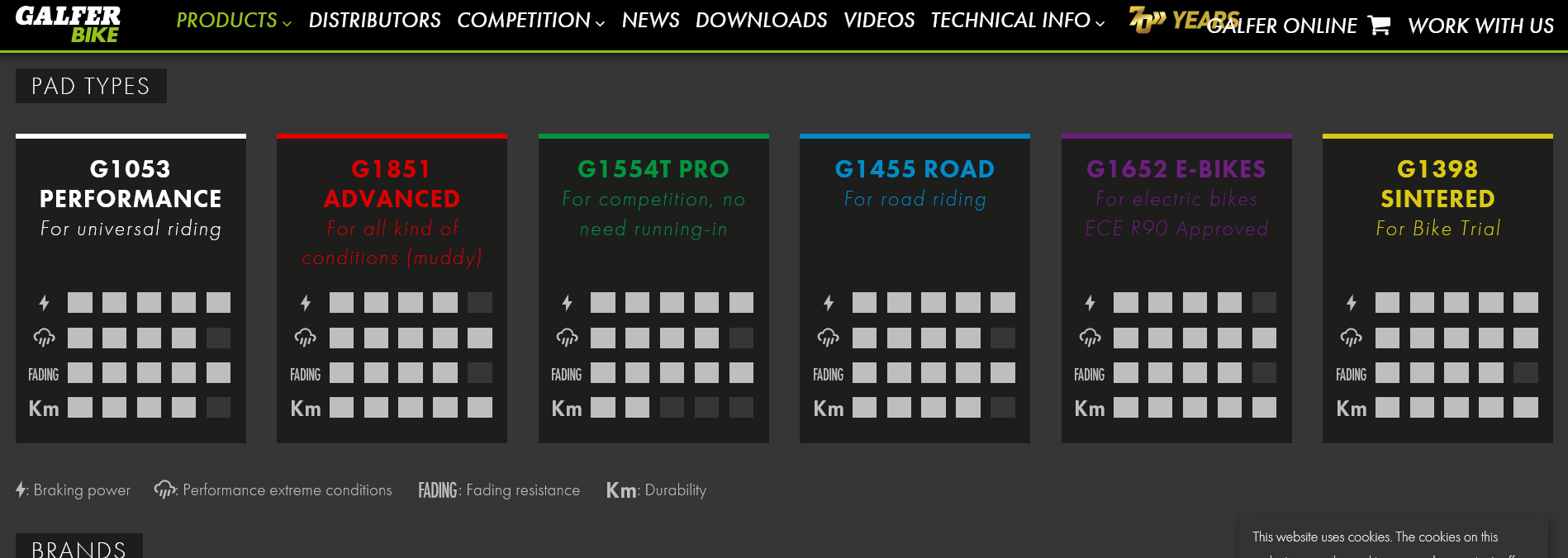

Auf der Galfer Website ist die Tabellen Übersicht anders gegliedert. Siehe Nachfolgend, da haben zB. die Schwarzen mehr Power Points usw. Deine Übersicht entspricht allerdings den Verpackungs- Übersichten. Die sollten sich mal entscheiden welche Angaben nun die richtigen sind. Die untere Übersicht, deckt sich aber eher mit meinen Erfahrungen.

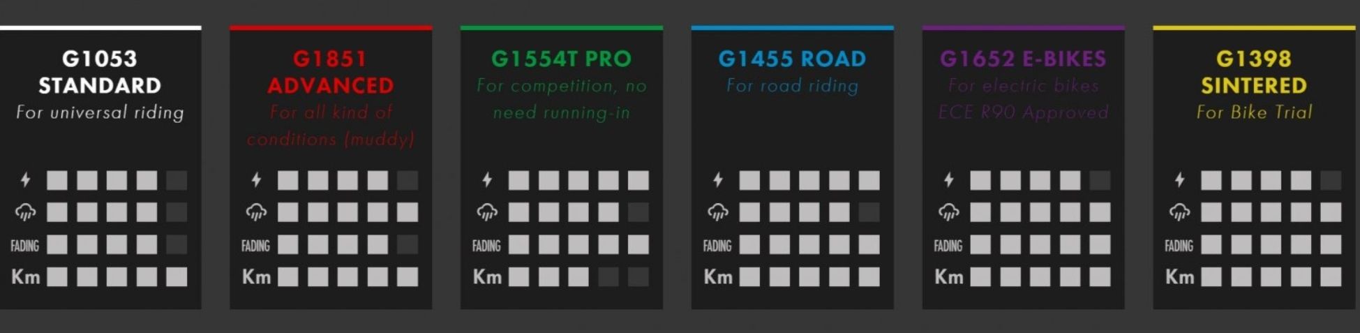

ev. werkelt da nur ein Graphiker ;)
die Sinter und E-Bike wurden bei Fading abgewertet und die Standard wurden beim Fading und Power aufgewertet, so gesehen wäre der billigste schwarze Standard Belag in Bezug Power und Fading sogar Top
(dann stellt sich die Frage warum man die über doppelt so teuren Modelle nehmen soll)

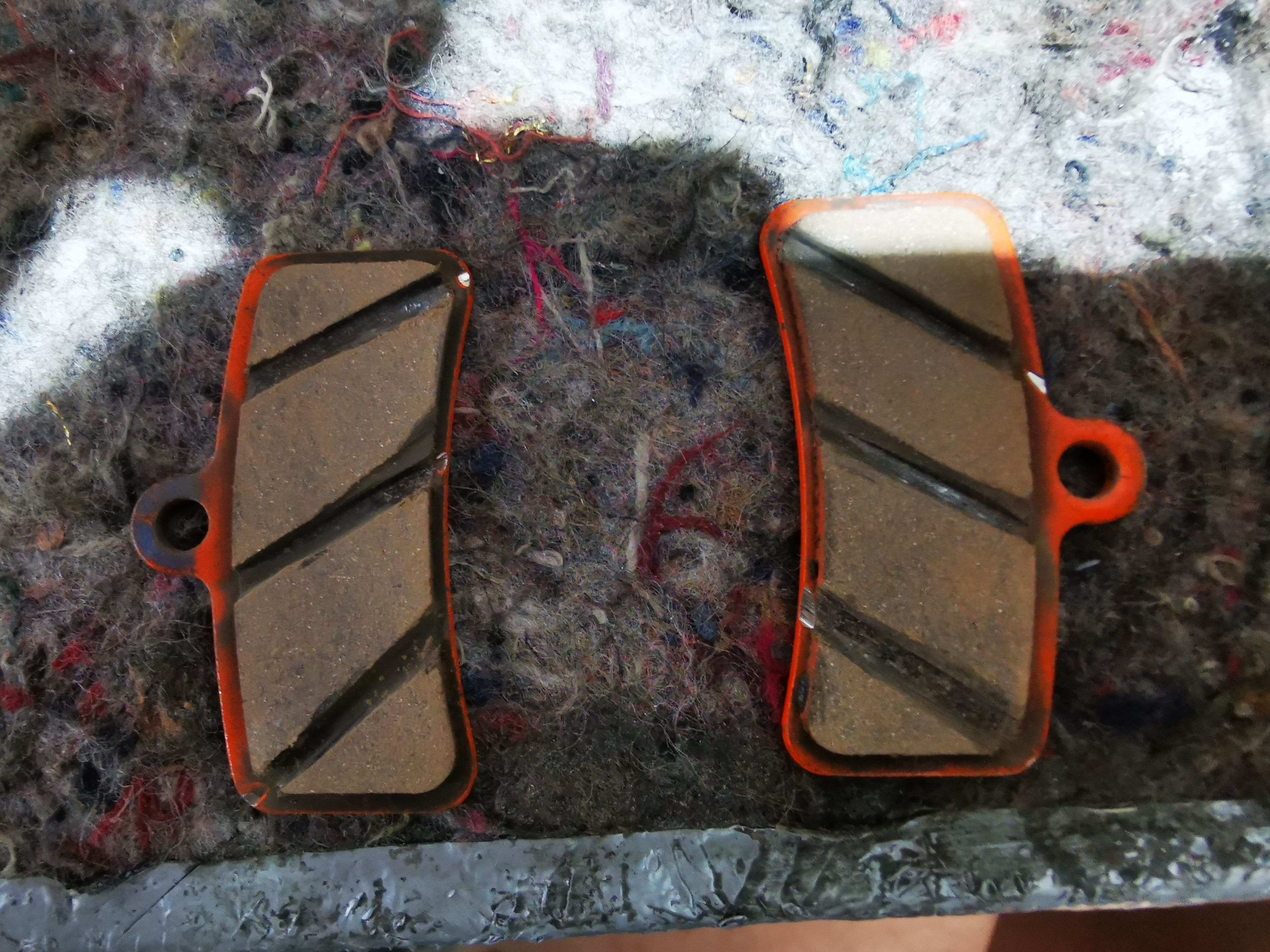

So, kurze Probefahrt mit meinem Bike: die MT5 wieder mit den Stormscheiben und den Trickstuff Power vorne und hinten - love it.
ich hab noch einige Touren mit TS Power und BS Punch gemacht (hatte im ersten Test nicht harmoniert)
dabei habe ich die Belagfläche mit 3 Schlitze in vier Flächen geteilt, die Stick Slip Effekte bei starken Bremsungen sind nicht mehr auf getreten, der Belag war in der Abfahrt ausgesprochen ruhig und hatte sehr gute Power
wenn die Scheibe abkühlt treten allerdings tlw. eine Weile kruspelnde schruppende Geräusche bei stärkeren Bremsungen auf
die Geräusche werden vermutlich von den erkalteten Harzablagerungen kommen
Lg Tirolbiker63
