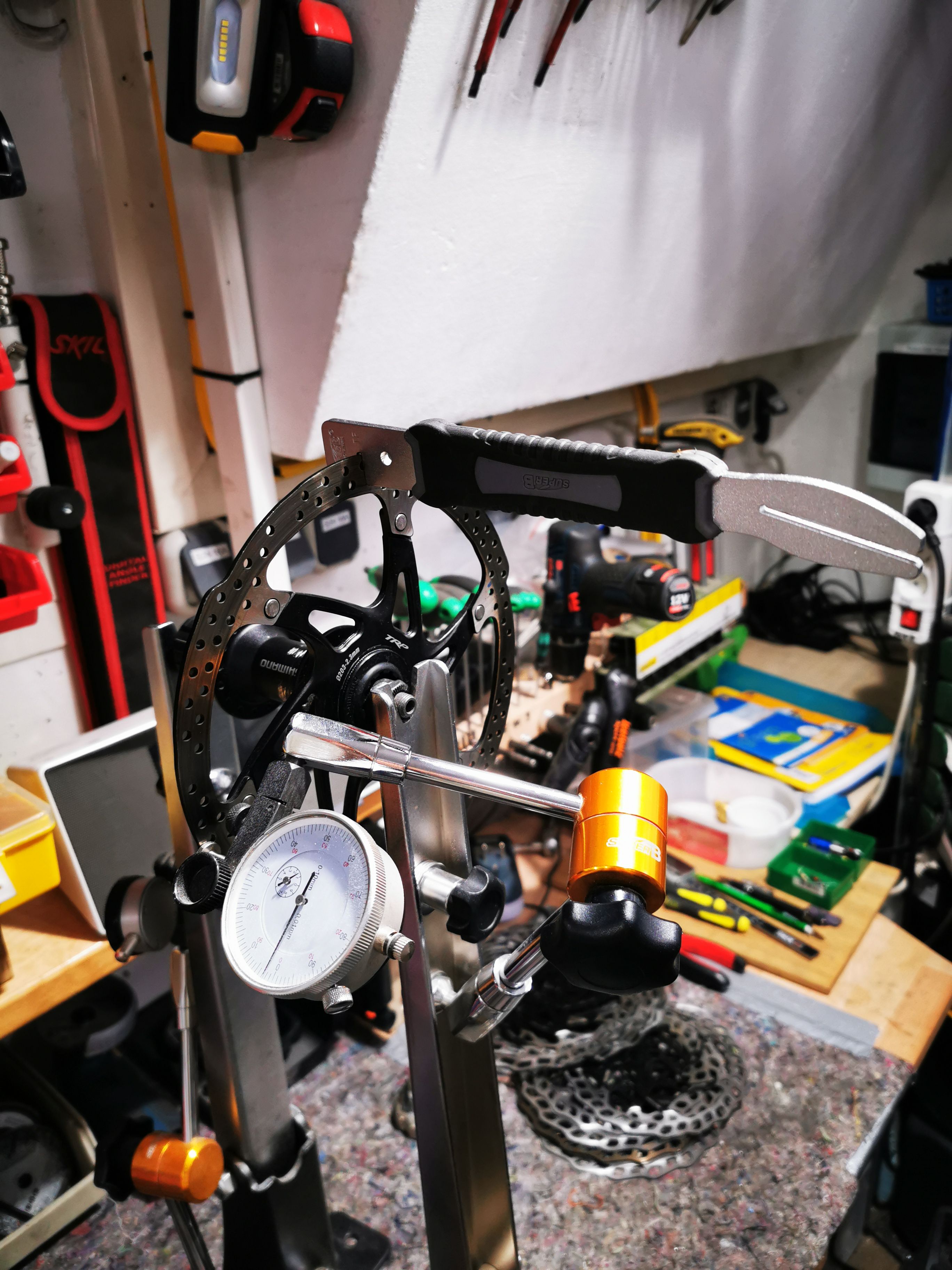

Das problem an den TRP ist, dass die CL Scheiben nicht richtig rund laufen und sich nicht wirklich ausrichten lassen. Leider reicht der Luftspalt dann nicht, um das auszugleichen. Irgendnwann und irgendwie schleift es immer kurz. Ich werde nochmal versuchen die zu richten, eine Idee hab ich noch, ich hab jetzt aber mal die TRP als 6-Loch Scheiben bestellt.

hab mal bei meiner TRP R1 CL Testscheibe geschaut, die hat sich bei meiner Testfahrt (mit heftigem Klingeln bei starker Belastung) um 0,2mm verzogen o_O
das hat vorher aber sicher gepasst weil ich bei neuen Scheiben immer eine Kontrolle im Zentrierständer mache
das Ausrichten war trotz Ausrichtwerkzeug (siehe Bild) sehr schwer
sehr stabil ist ja im Prinzip super, aber es sollte halt auch längerfristig so bleiben

Wie oben steht sind es CL Scheiben. Also nix mit Drehmoment über Kreuz.
Bei 6-Loch kann man ja eine Scheibe halbwegs ausrichten, aber die TRP CL Scheiben mit dem fetten Spider sind dafür zu stabil.
Ich hab das Werkzeug nicht, aber einen kleinen Engländer. Damit werd ich es mal versuchen. Wenn die Scheiben gerade wären, würde der Luftspalt locker passen und man hätte auch noch Reserve wenn sie sich verzieht. Aber wenn die eh schon eiert, wird es halt schwierig.
bei dem massiven Teil brauchst schon einen etwas längeren Hebel
wenn das eine neue Scheibe ist und diese so eiert dass ein Shimanoluftspalt nicht reicht (und der ist wirklich groß)
dann würde ich die Scheibe reklamieren
