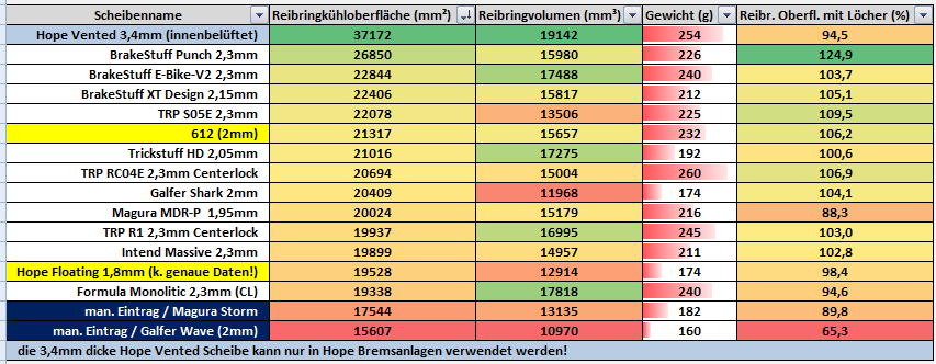

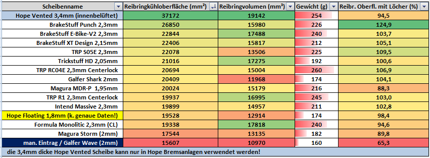

hab jetzt auch mal eine Storm genauer berechnet
ich hatte nichts anderes erwartet, die mittlere Reibringhöhe ist sehr schmal, die wenigen Löcher sind auch ungünstig verteilt

Oberflächenberechnungen
