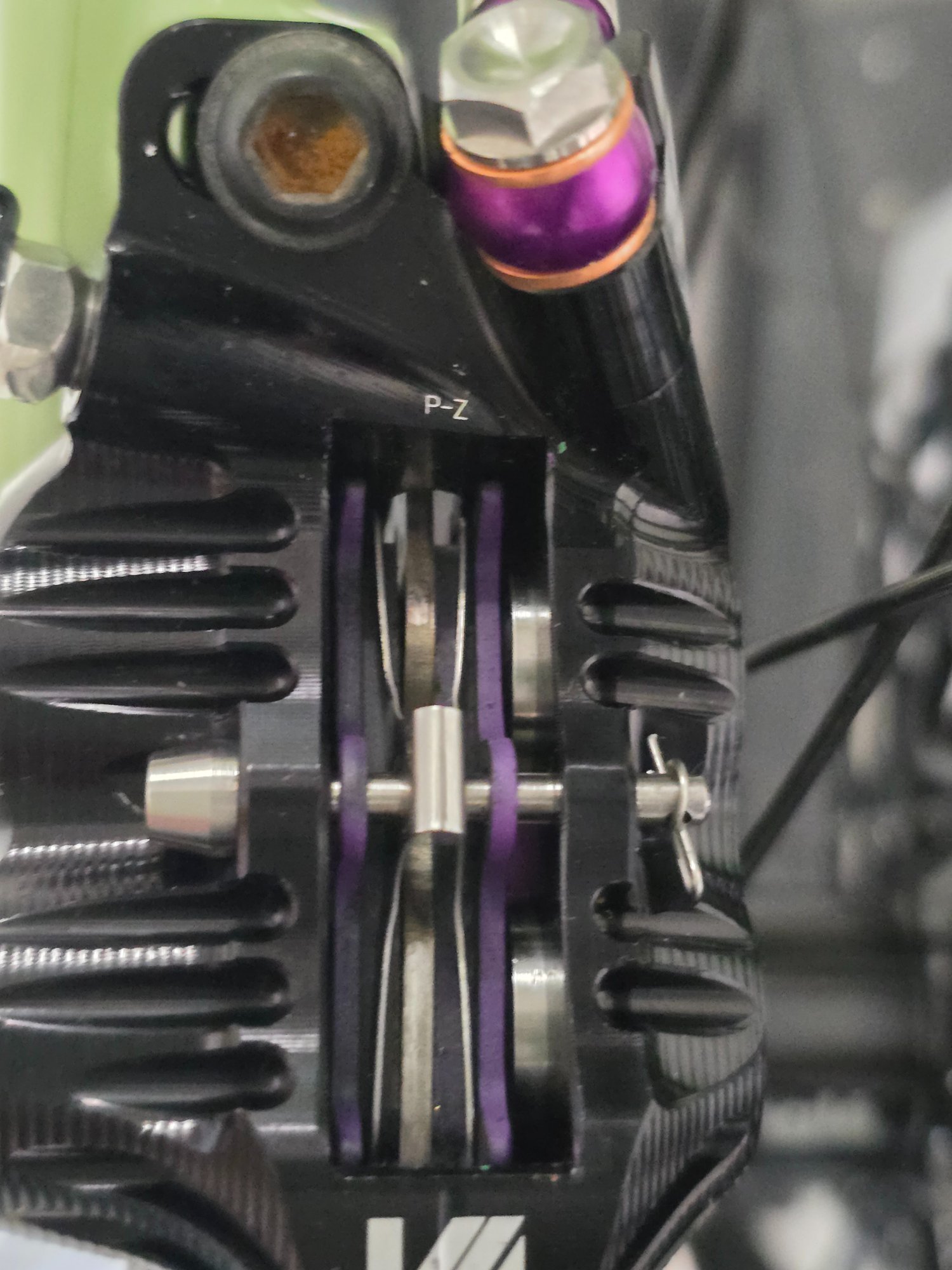

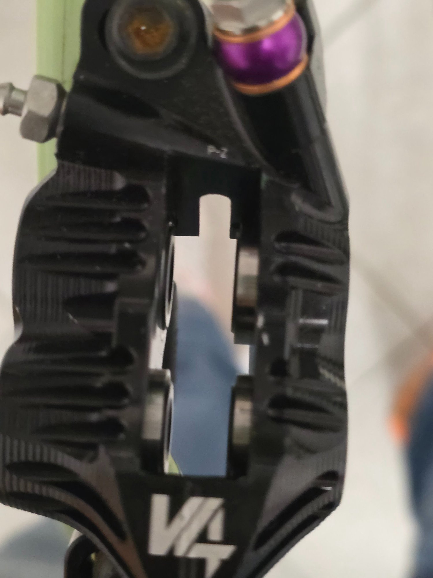

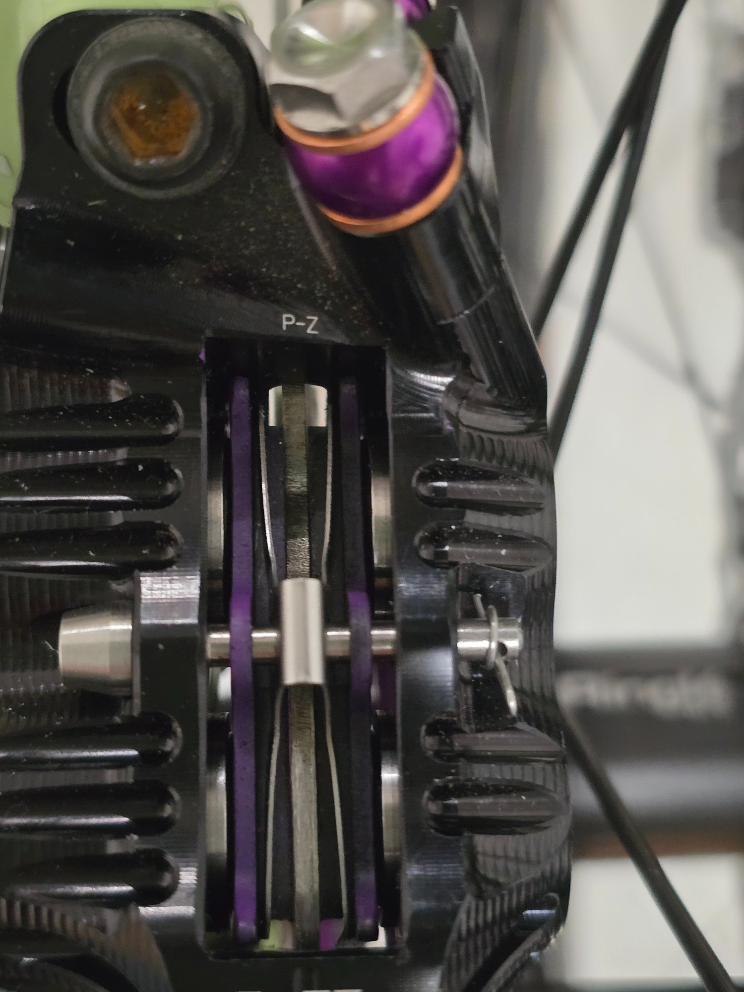

Ich habe nochmal Entlüftet deine Kolben will sich bewegen es kommt nicht raus.
Vorne sieht es gut aus.
Wiürd ich mal mit Block dazwischen stark pumpen, ob er dann raus kommt.
Wenn das geht auch gut säubern, wahrscheinlich am besten mit Bremsenreiniger oder Isopropanol.
Ein Kunststoff oder Holzstück dazwischen, damit die Kolben nicht komplett ausfahren.
Ich würde dazu Rad ausbauen und etwas so dick wie der Spalt für die Scheibe im Bremssattel nehmen.
2 alte dünne Bremsbeläge dürften auch gehen.
Hauptsache einer der gut beweglichen Kolben kommt nicht zu weit raus.
Ja,hast Recht gehört nicht hier rein .
Ich habe den Kolben frei bekommen ein Bremsbelag+Zwinge...🙂
Jetzt passt es...

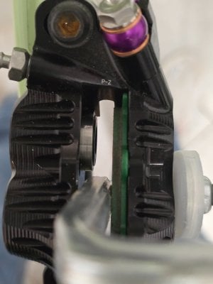

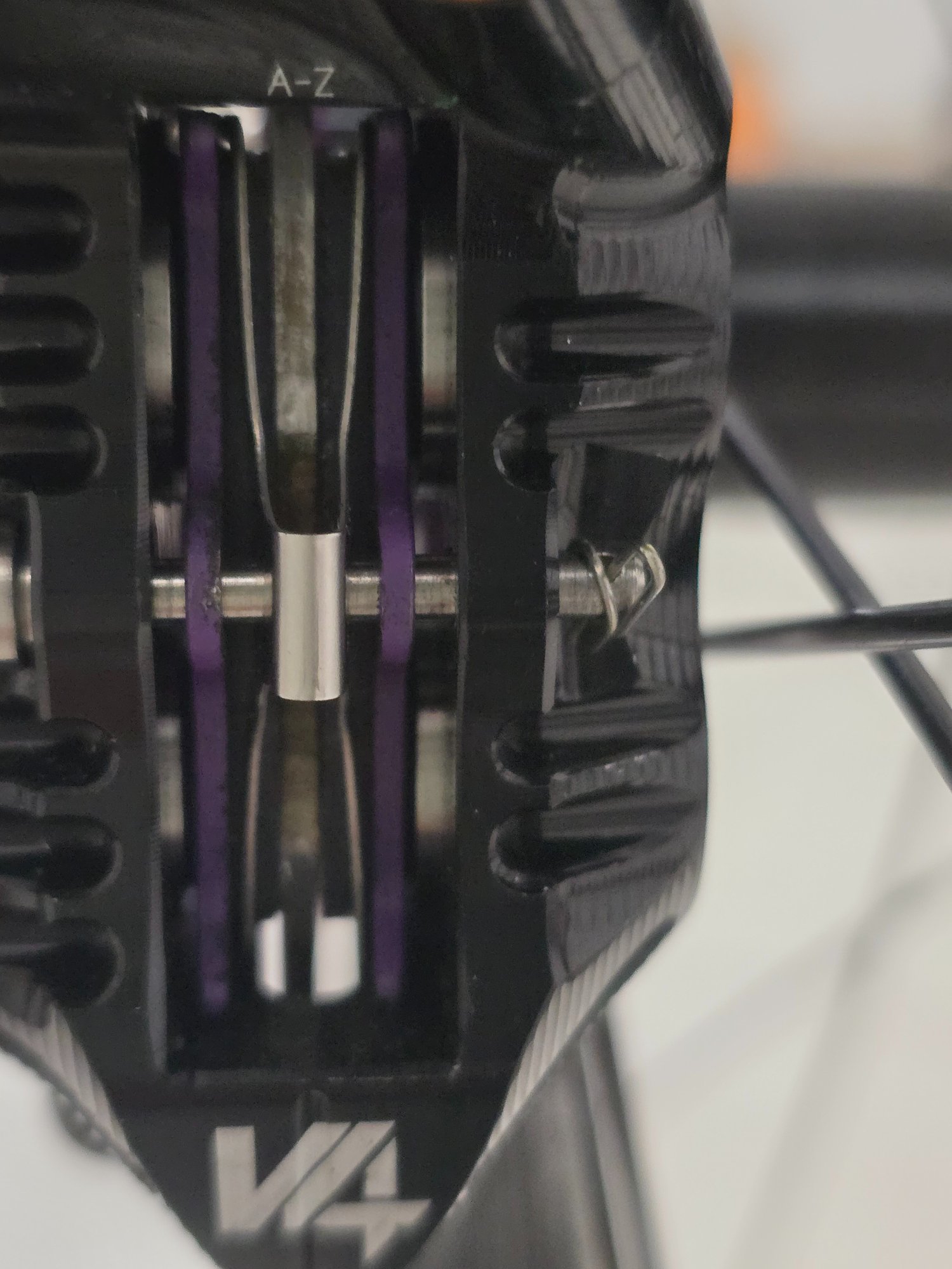

Das Foto ist aber kein valider Hinweis, daß ALLE 4 Kolben nun in der vorgesehenen Form ausfahren.
Der „Trick“ mit der Zwinge ist nur ein Notbehelf und kaschiert das Problem.

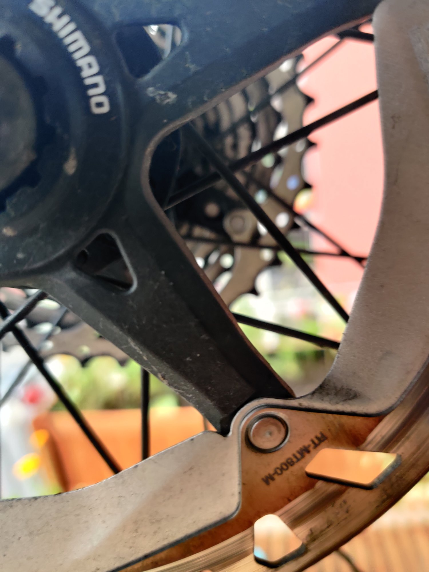

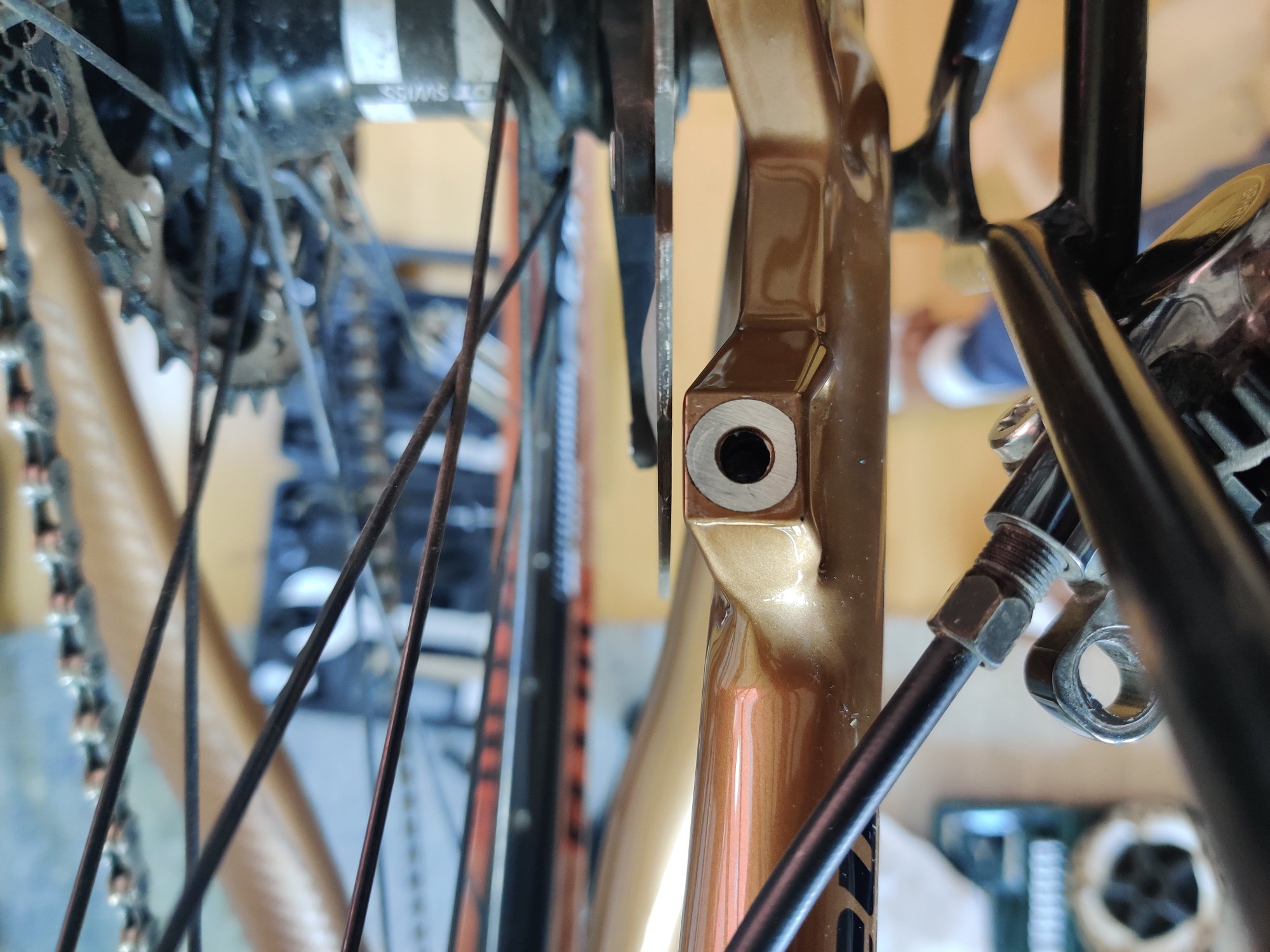

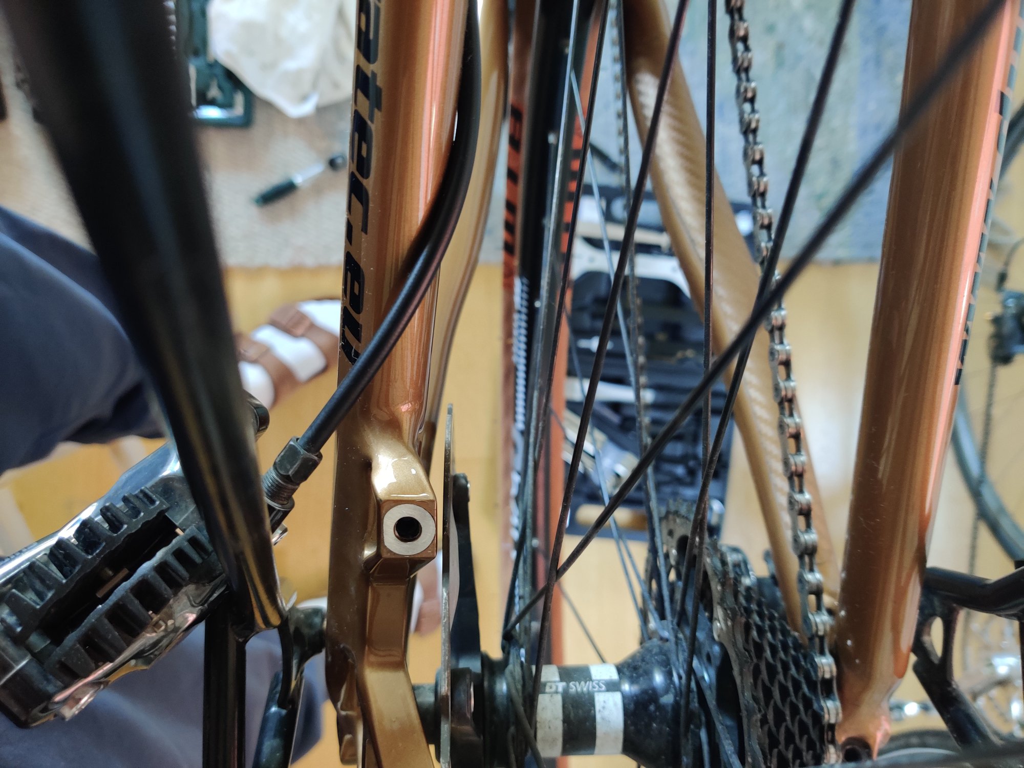

Ich denke, wir müssen hinten definitiv auf 203mm vergrößern, um die Probleme des Überhitzens loszuwerden. Dies wird jedoch schon verdammt eng - siehe Bilder:
Meint ihr das ist zu eng und ich sollte lieber 200mm probieren? Und dann weg von den Shimano-Scheiben? Ich würde probieren, noch rechtzeitig ein Paar BS Punch zu ergattern. Und meint ihr, die Bremse an sich muss aufgerüstet werden? Gibt es welche, die ich "plug-and-play" an das bestehende GRX-Hydrauliksystem anschließen kann?

Zur Größe der Scheibe, erstens probieren, weil per Bild ist das kaum super zu sagen.
Aber Festigkeit des Rahmens ist auch eine Frage, nicht das der auf Dauer versagt?
Beim Bremssattel würd ich persönlich lieber 4 Kolben versuchen, da müssen aber andere sagen was Anschlußmäßig geht. Grund ist der größere Belag, der Hitze besser aushalten sollte.
Und klar dickere Scheiben, wenn kein Brakestuff, da gibt es ja genug andere.
Hope 2,3mm, diverse TRP u.s.w.

ich würde hinten auch auf 203 gehen
ein Tandem ist sicher massiv genug gebaut (vorne hast ja auch 203er)
wegen dem Platz kann ich von deinem Bild zu wenig erkennen, da wäre auch eine Ansicht von der Seite hilfreich (mit angeschraubten Bremssattel

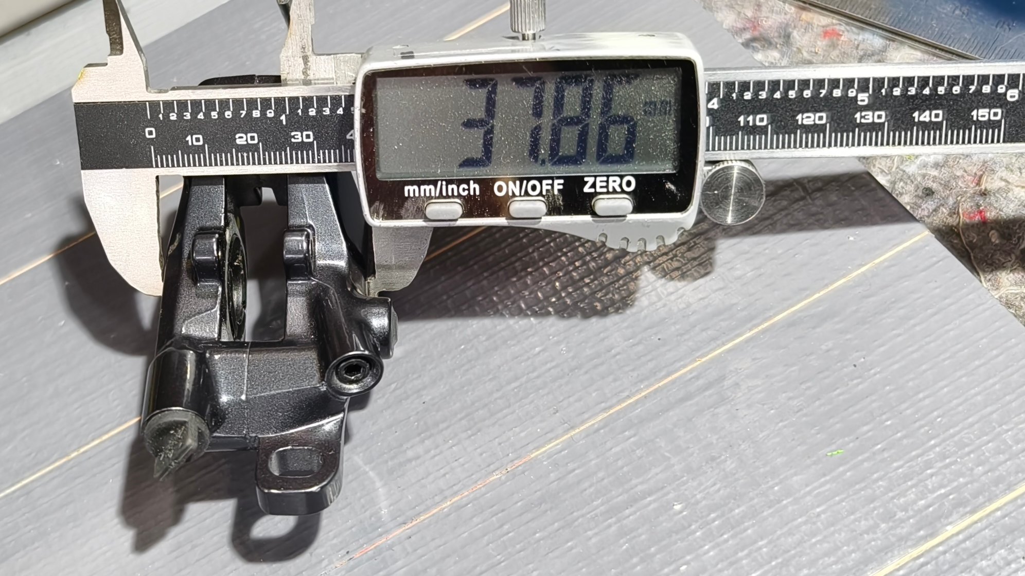

wegen der Dicke vom Bremssattel wäre ein MT520 4K Bremssattel sogar schlanker als ein 2K Deore

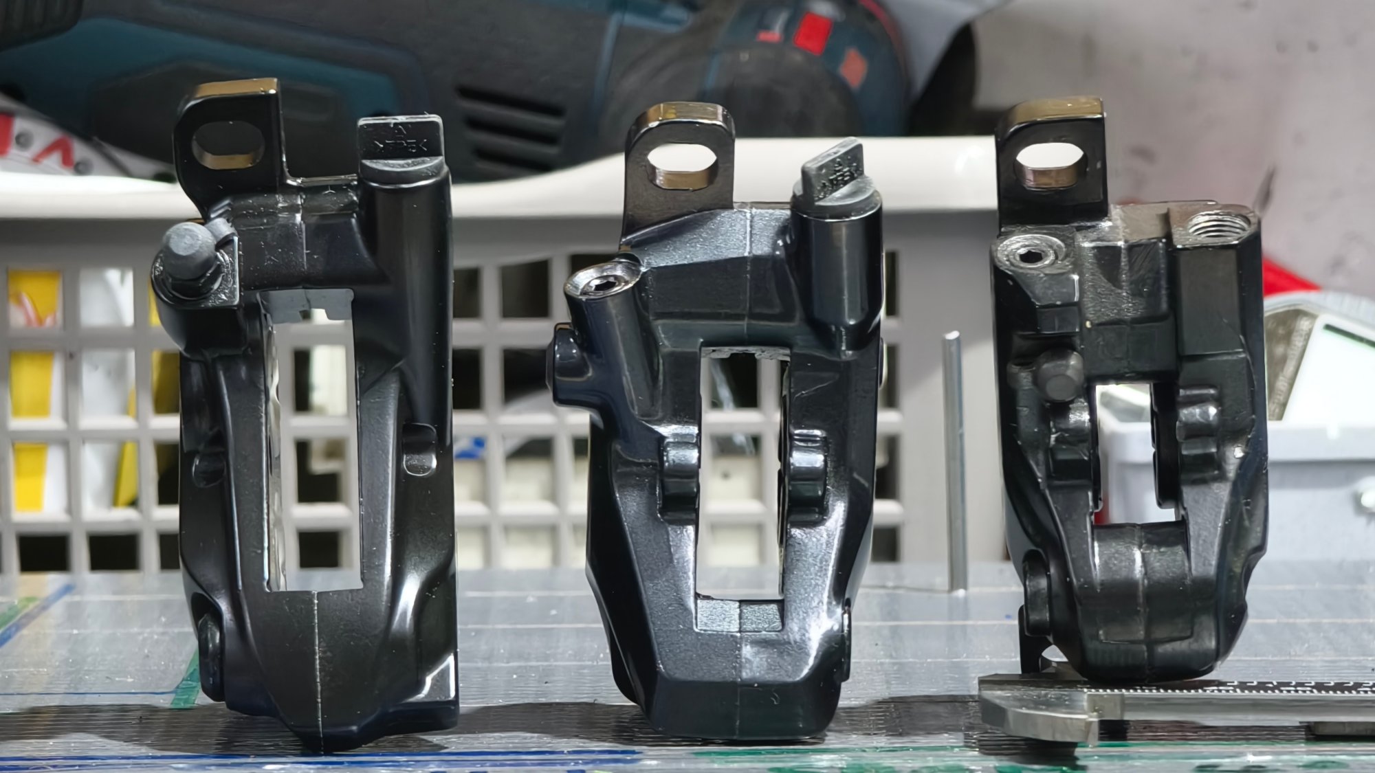

links 4K Bremssattel MT520 , mitte 2K Deore, rechts ganz altes 2K Modell

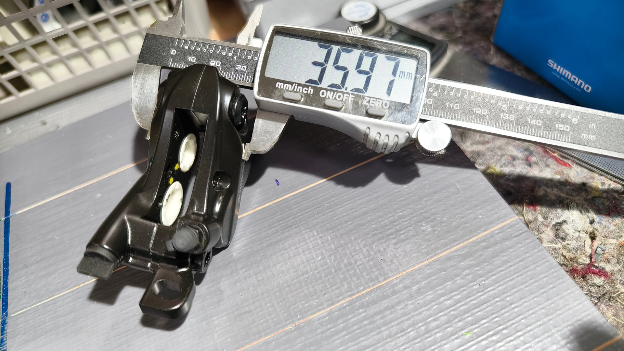

Maß 4 K Modell mit Keramikkolben (MT520)
Maß 2K Deore (weitere Verbreiterung beim Entlüftungsanschluss)
