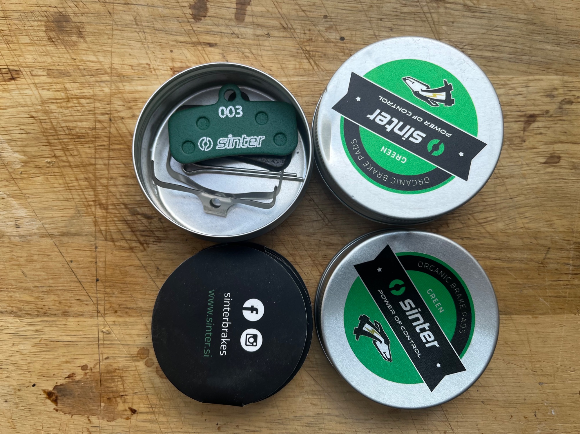

Sinter Green sind Top (auch bei Nässe gut)
ich würde da die BS XT Design nehmen (es geht auch die BS E-Bike im neuen Reibringdesign) , die Kombination BS XT mit Sinter Green hatte bei meinen Tests die höchsten Powerwerte überhaupt und auch etwas mehr Power als die Punch, und die XT Design und E-Bike ist auch etwas aggressiver (aber nicht laut)
die Punch ist die leiseste Scheibe mit der extremsten Kühlleistung und mit enormer Haltbarkeit und hoher Belagschonung und harmoniert besonders gut mit Sinter Green

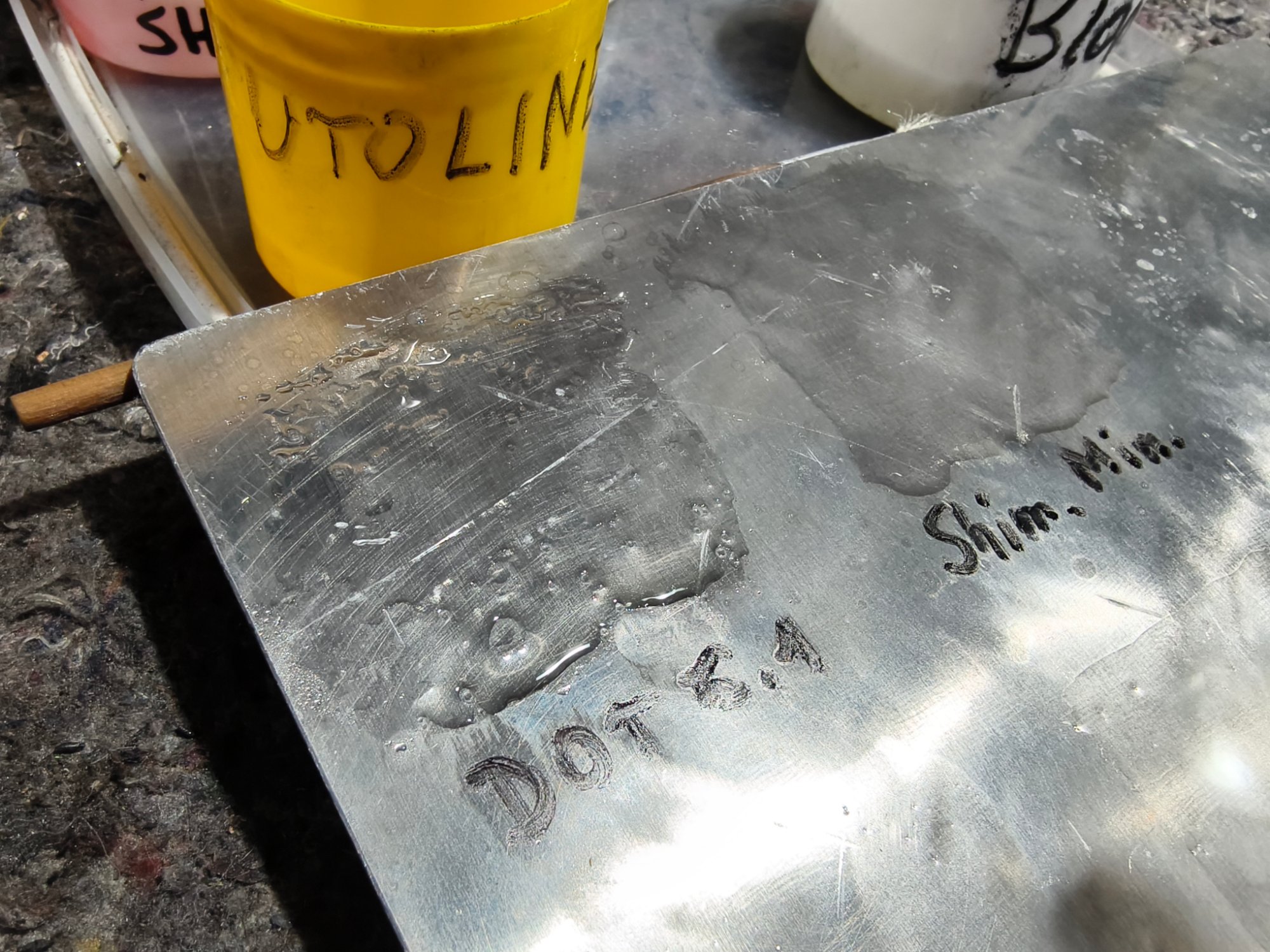

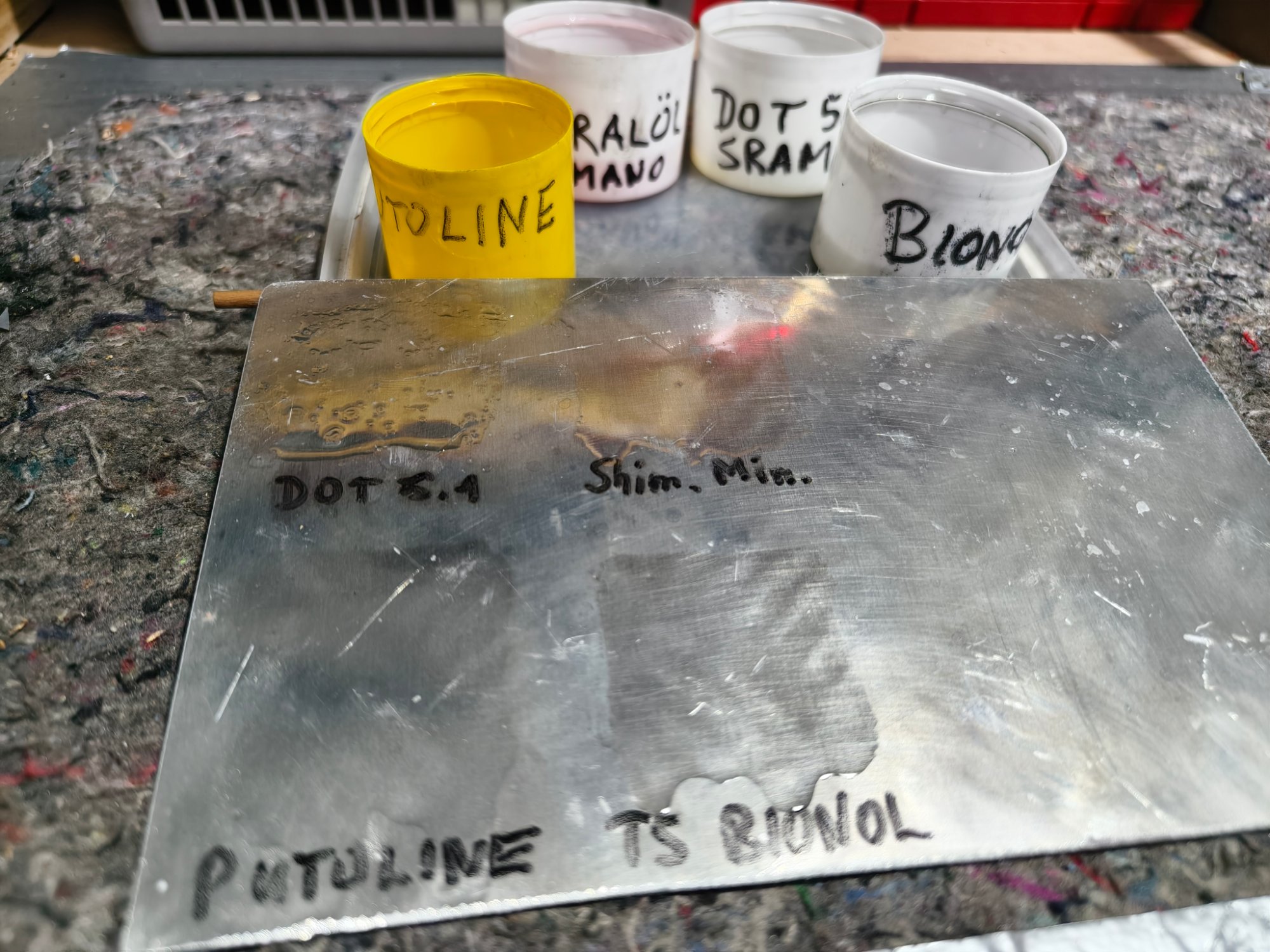

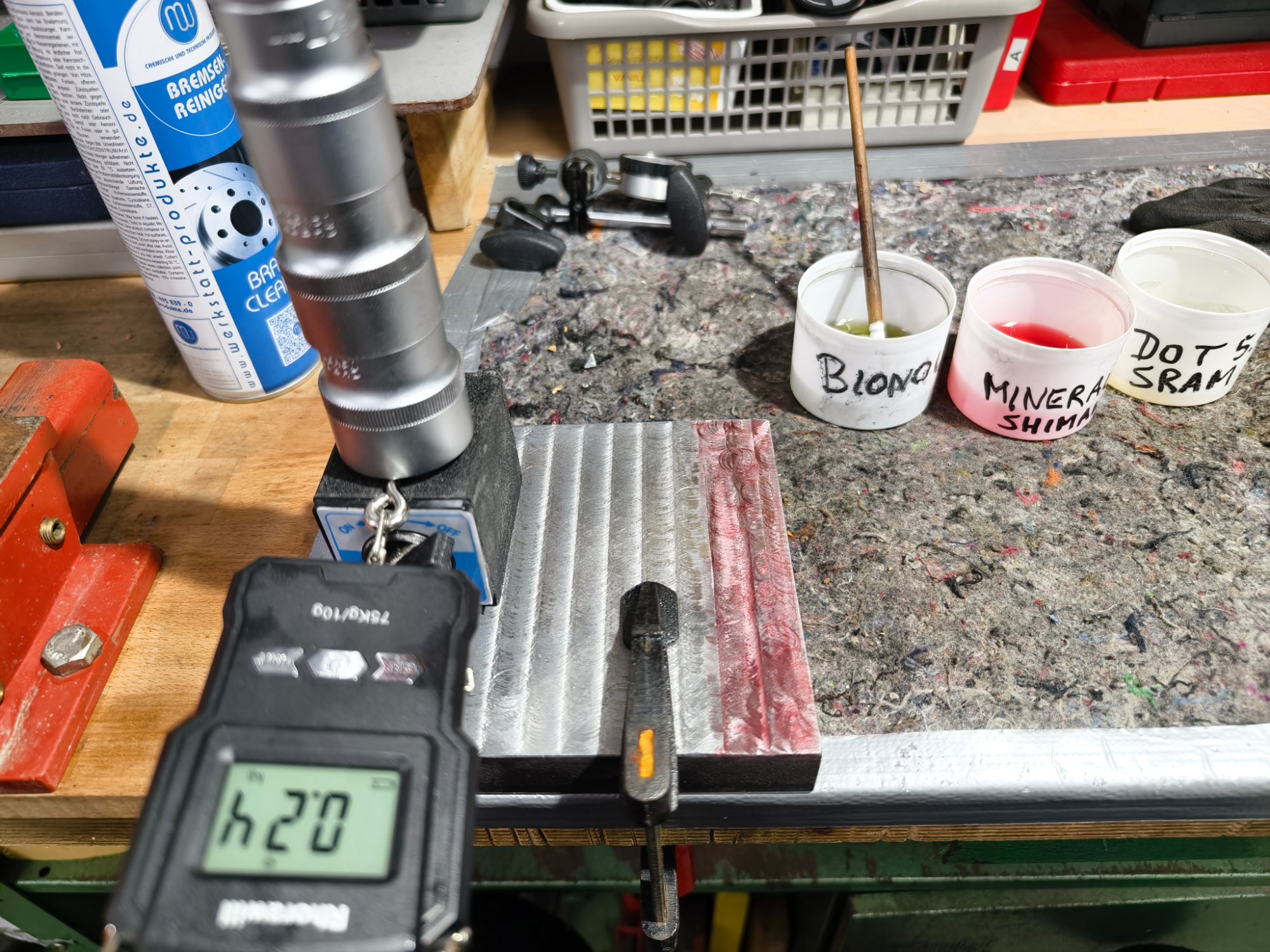

lt. Tests mischt sich Shimano Mineralöl und Bionol hervorragend, und auch Putoline mischt sich sehr gut mit beiden Flüssigkeiten, Sram Dot ist chemisch komplett anders, das bildet sofort ein abgegrenztes Fettauge im Bionol oder im Shimano Mineralöl
ich habe das Bionol bei der ersten Füllung einfach grosszügig von unten nach oben rein gedrückt
heute hatte ich bei mir vorne den Bremssattel getauscht, das war mehr eine Vorsichtsmaßnahme (stark belastet und schon sehr lange im Einsatz) die Kolben waren noch leichtgängig und innen war noch alles sehr sauber

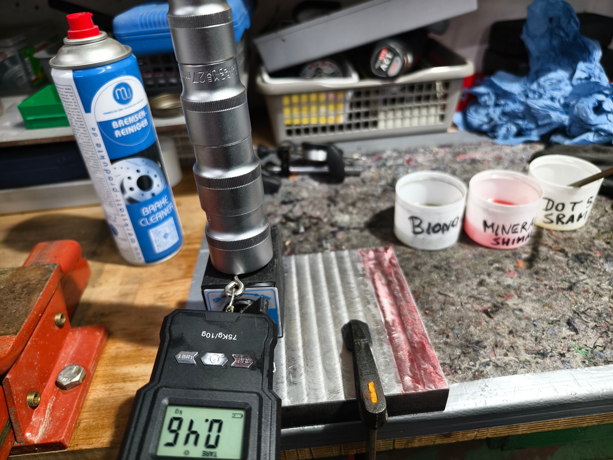

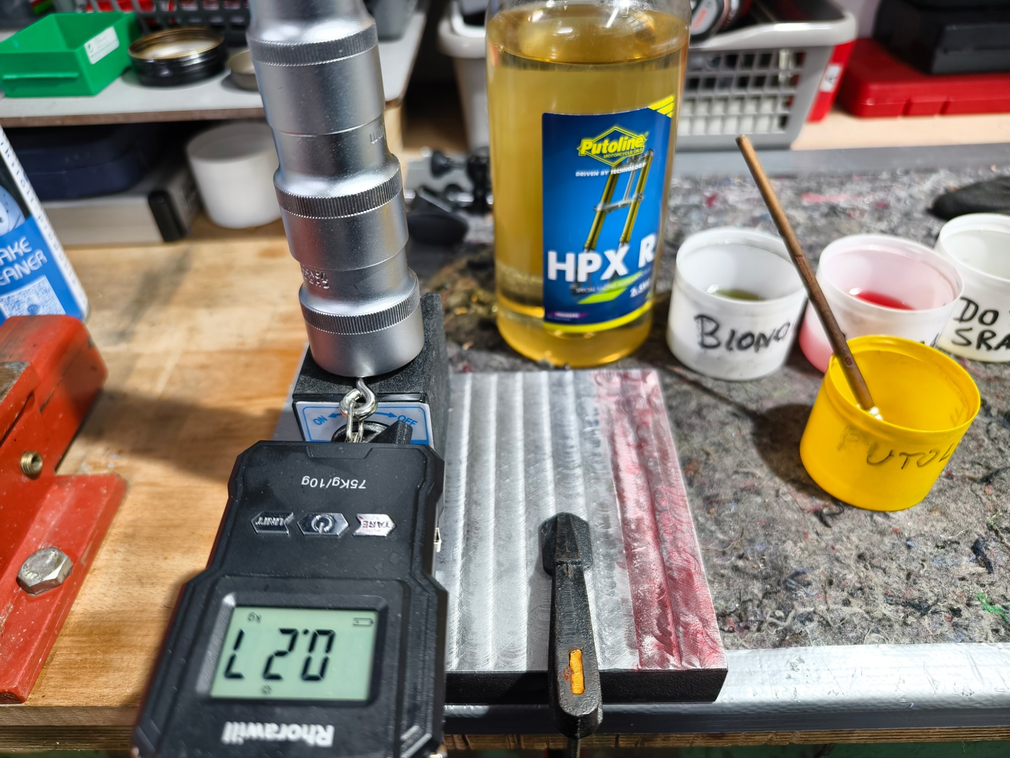

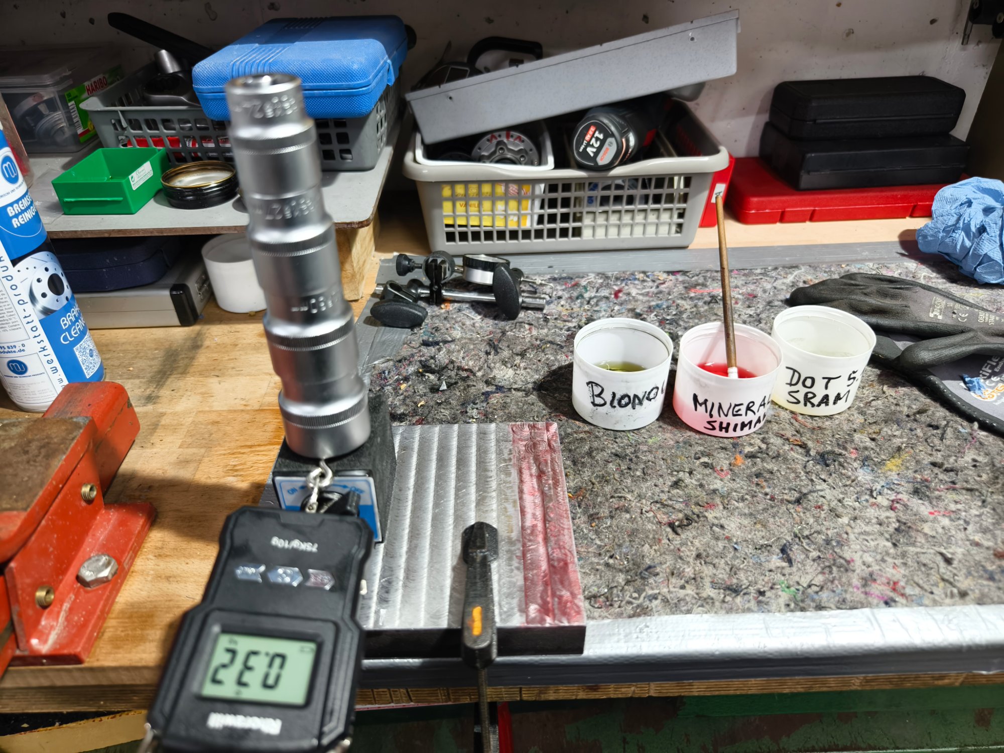

ich glaube schon dass Bionol zur Leichgängigkeit der Kolben beitragen könnte, ich habe allerdings auch noch keine Langzeiterfahrungen damit, es mischt sich sehr gut und es schmiert hervorragend und es ist deutlich bei Kälte dünnflüssiger und auch höher hitzebeständig als das Shimano Mineralöl
Bionol nimmt auch den Abrieb gut auf (wird dunkler) und die ausgebauten Altteile sehen sehr sauber aus und sind noch leichtgängig
Lg Tirolbiker63
Versuch Bionol mit Shimano Mineralöl gemischt (das helle Fettauge ist Dot)
altes Bionol mit dunklen Abriebschlieren
ausgebaute Altteile
