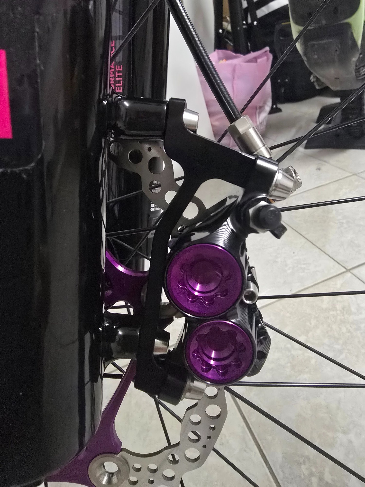

Es gibt von Hope 3 Adapter für +20mm, K L und P für verschiedene PM Standards, aber optisch seh ich keine Unterschiede. Was genau hats damit auf sich?
„The problem that us designers knew, even then, is that nobody really uses the published numbers when designing their calipers.
SRAM uses a 60.9 degree angle in their PM calipers. Shimano uses between 59.4 AND 60.4 degrees.
Other calipers will also float around 60 degrees.“
http://www.peterverdone.com/move-fast-and-break-things/

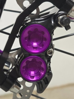

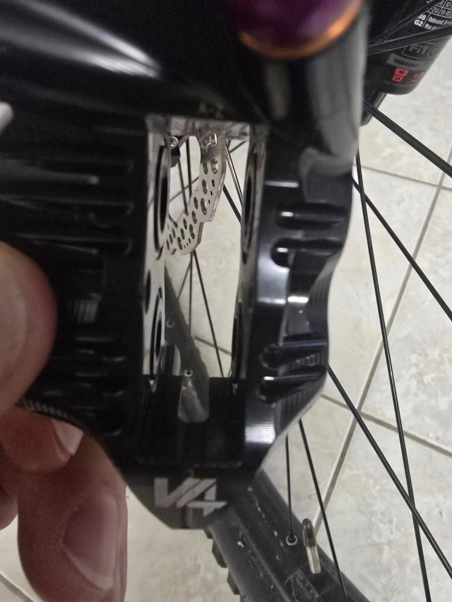

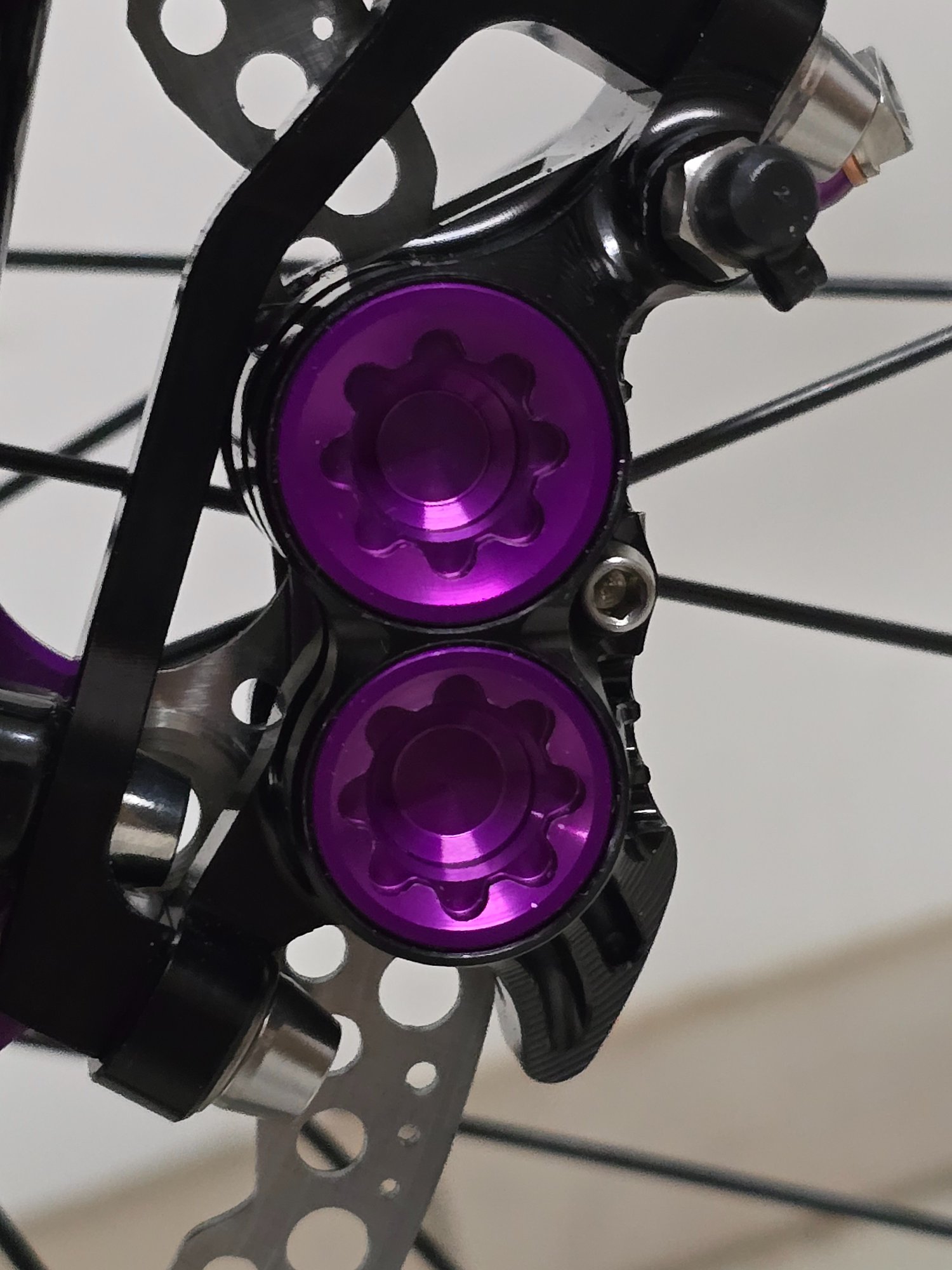

So noch zum Abschluss mit Hope Adapter jetzt passt es Perfekt.
Im Bremssattel ist noch ein Nut eingefräst damit kann man den Bremssattel Perfekt ausrichten,wenn man kein passendes Hope Tool hat.
Ich hatte mir vorher aber schon ein ganzes Set für die Bremse bestellt.
Jetzt steht nur noch die Testfahrt aus.

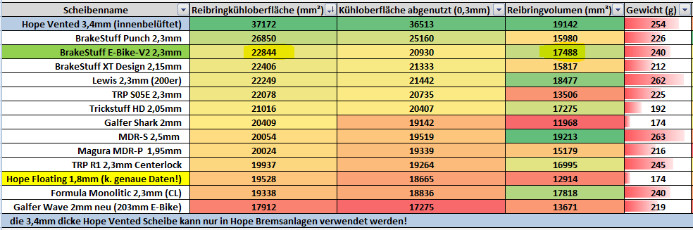

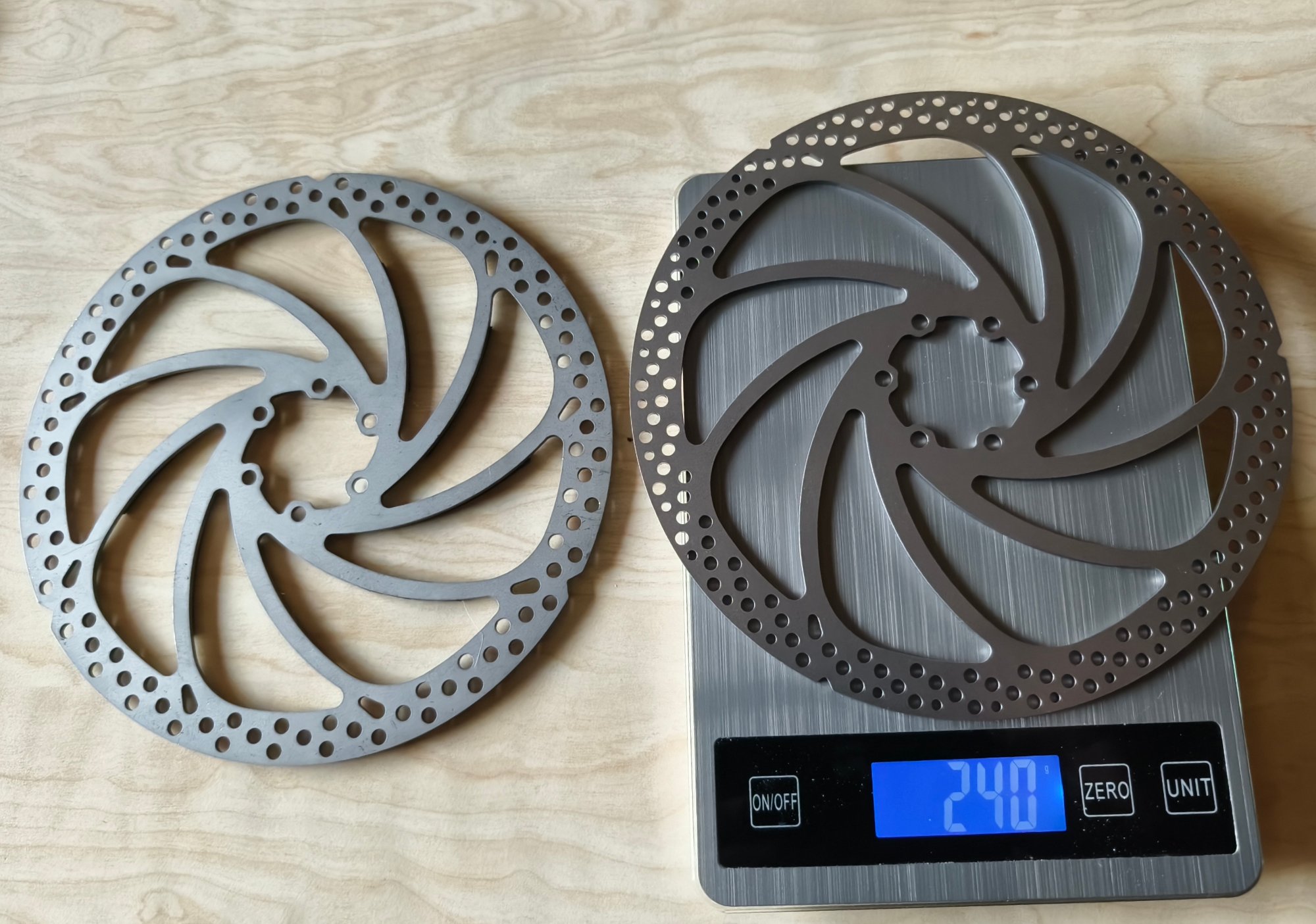

hab jetzt meine bestellten BS-E-Bike (2,3mm) bekommen, das Design wurde deutlich verbessert (ab 2022) viel mehr Kühllöcher (und von 5 auf 4mm ist auch besser) dazwischen bei den freien Flächen noch ein 3mm Loch, die Nabenauflage wurde auch etwas vergrössert
hab gleich noch weitere nach bestellt, eine top kühlende 2,3mm Scheibe mit 16,5mm hohen Reibring kann ich überall verwenden (auch perfekt für Magura) das Design hat sehr gute Kühlleistungsdaten (nur die Punch ist besser) und sie dürfte sehr gute Power liefern (wie bei meinen Tests die XT Design) sie dürfte etwas aggressiver als meine Punch sein, aber bei 4 mm Löcher mit gleichmässiger Verteilung dürfte das sehr gut modulierbar sein (wie die XT Design)
die BS E-Bike gibts auch in 203er bis 2,4mm und in 220 mit 2,15 und 2,3mm, alle Modelle sind noch bestellbar
die Verarbeitung ist hervorragend (auch glasperlengestrahlt)
es ist halt keine Aufschrift eingraviert (günstiger) aber um 66€ bekommt man da eine Top Scheibe (Preis der 203er in 2,3mm)
Lg Tirolbiker 63
BS E-Bike rechts in neueren Design (ab 2022) links älteres Modell
Kühldaten mit BS-E-Bike im neueren Design (Top Kühloberfläche, Top Masse)
Und endlich die Testfahrt samt Einbremsen gemacht inklusive Druckpunkt/Hebelweiten Einstellung.
Fazit:. Brems Power pur einmal am Griff gezogen dann steht das Bike!
Man muss sich erstmal umgewöhnen die Sram Code RS waren dagegen harmlos.
Der Unterschied Sram Code vs.Hope Tech 4 der ist schon gewaltig die Hope Bremst schon brachial,das ist echt unglaublich.
Aber mehr Brems Power brauche ich nicht!
Bin auf jedenfall mehr als zufrieden.🙂

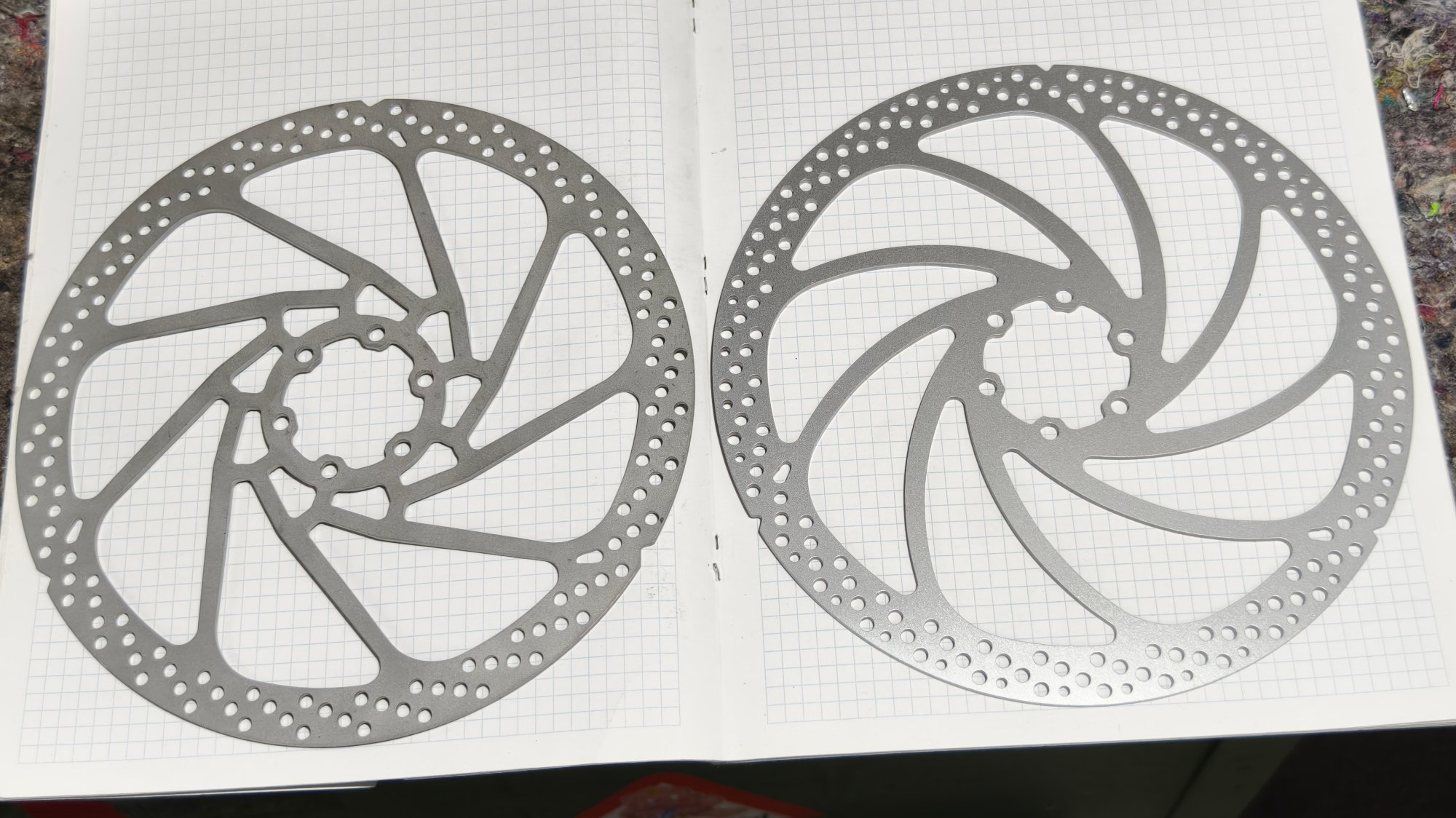

@Tirolbiker63 - wo siehst du deiner Erfahrung nach die BS E-Bike im 1:1 Vergleich mit der BS XT Design?
ich müßte zuerst schauen wie die XT Design jetzt exakt aussehen, hab auch einige bestellt aber noch nicht bekommen, das Design wurde da auch 2023 etwas geändert
die gelieferten neuen BS-Ebike sehen vom Reibring aus wie die älteren BS XT die ich noch lagernd und getestet habe, zusätzlich haben sie aber noch ein Extraloch zwischen den 4mm Lochmustern um den Freiraum zu reduzieren, also dürften sie hervorragend funktionieren da sie einige kleine 3mm Löcher mehr hat und zusätzlich etwas mehr Reibringbreite (16,5mm) was die Kühlung innen verbessert und auch mehr Stabilität und Kompatibilität zu anderen höheren Belägen bringt
ich hatte zwischendurch ein BS XT Modell mit etwas kleineren 3,4mm Löchern und eine Reihe Löcher zusätzlich (gesamt 225 Löcher) ich weiss jetzt nicht genau ob BS bei dieser Version aktuell geblieben ist
diese Version der XT Design habe ich derzeit in meinen Excel Daten drinnen, sie wäre bei gleicher Dicke nur geringfügig besser in der Kühlleistung als die aktuell überarbeitete BS E-Bike
vom Stegdesign gefällt mir die XT Design besser (weniger lange Stege) dafür hat die BS E-Bike einen massiveren Reibring (mehr Masse) ev. hat die BS XT auch ein Magnetloch wie bei der Punch, ich weiss es aber nicht genau, muß erst schauen wie die BS XT dann genau aus sieht
durch die Verbesserungen im Reibringdesign und der guten Reibringbreite kann ich die neu überarbeitete BS-E Bike auf jeden Fall empfehlen (ist ja im Prinzip eine leicht überarbeitete alte XT Design beim Reibring)
Lg Tirolbiker 63
links ältere XT Design, rechts neu gekaufte BS E-Bike (gleiches Reibringdesign mit zus. 3mm Löcher und um 0,5mm breiter)

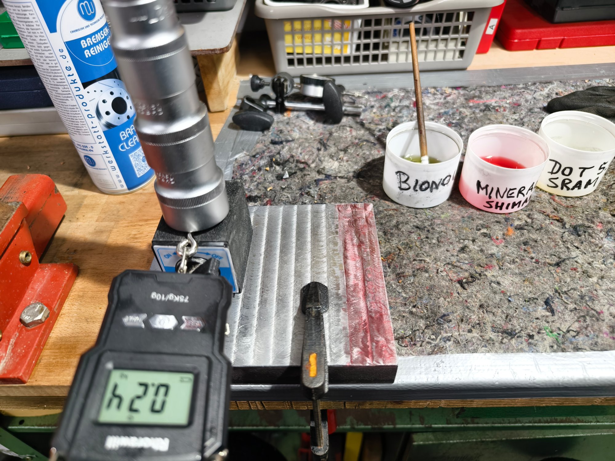

hab mal wieder einen Versuch gemacht zum Thema Bremsflüssigkeit
und zwar zum Thema Schmierfähigkeit bzw. Leichtgängigkeit, dass Bionol und Putoline bei kalten Temp. dünnflüssiger als das Shimano Mineralöl sind, das hatte ich ja schon getestet
Link
Testmaterial
Sram Dot
Shimano Mineralöl
TS Bionol
Putoline HPX R 2,5
Aufbau
beschwerter Magnetständer (1,7kg) als Schlitten und eine gefräste Metallplatte als Unterlage
Messung mit dig. Zugwaage
zwischen den Messungen wurden die Teile gut gereinigt
der Zugtest ergab dass Bionol und Putoline messbar bessere Gleiteigenschaften haben als Shimano Mineralöl und Dot, vor allem Dot hinkt hier ziemlich hinterher, ein Test an einer Aluplatte ergab auch dass sich Dot nicht so richtig am Alu bindet, die anderen Bremsflüssigkeiten lassen sich sehr gut am Alu auftragen
Messungen (nötiges Zuggewicht)
Sram Dot 42-46g
Shimano Mineralöl 30-32g
TS Bionol 24-26g
Putoline HPX R 2,5 26-27g
ich hatte in Vergangenheit bei meiner Sram Guide immer wesentlich mehr Probleme mit der Gangbarkeit der Kolben, ev. ist da auch das Dot ein Faktor gewesen
Bionol, Shimano Mineralöl und Putoline binden sich hervorragend mit Alu
am dünnflüssigsten im Winter ist Putoline (Bionol und Dot ist auch noch sehr gut)
die besten Gleiteigenschaften hat Bionol knapp vor Putoline
Hinweis
Trickstuff Bionol wird nur für Mineralölbremsen verwendet (ist ein biologisches Pflanzenöl)
Putoline ist eigentlich ein Gabelöl, wird aber auch bei Intend Bremsen statt Mineralöl verwendet
bei Dot Bremsen darf nur Dot rein!
Lg Tirolbiker 63

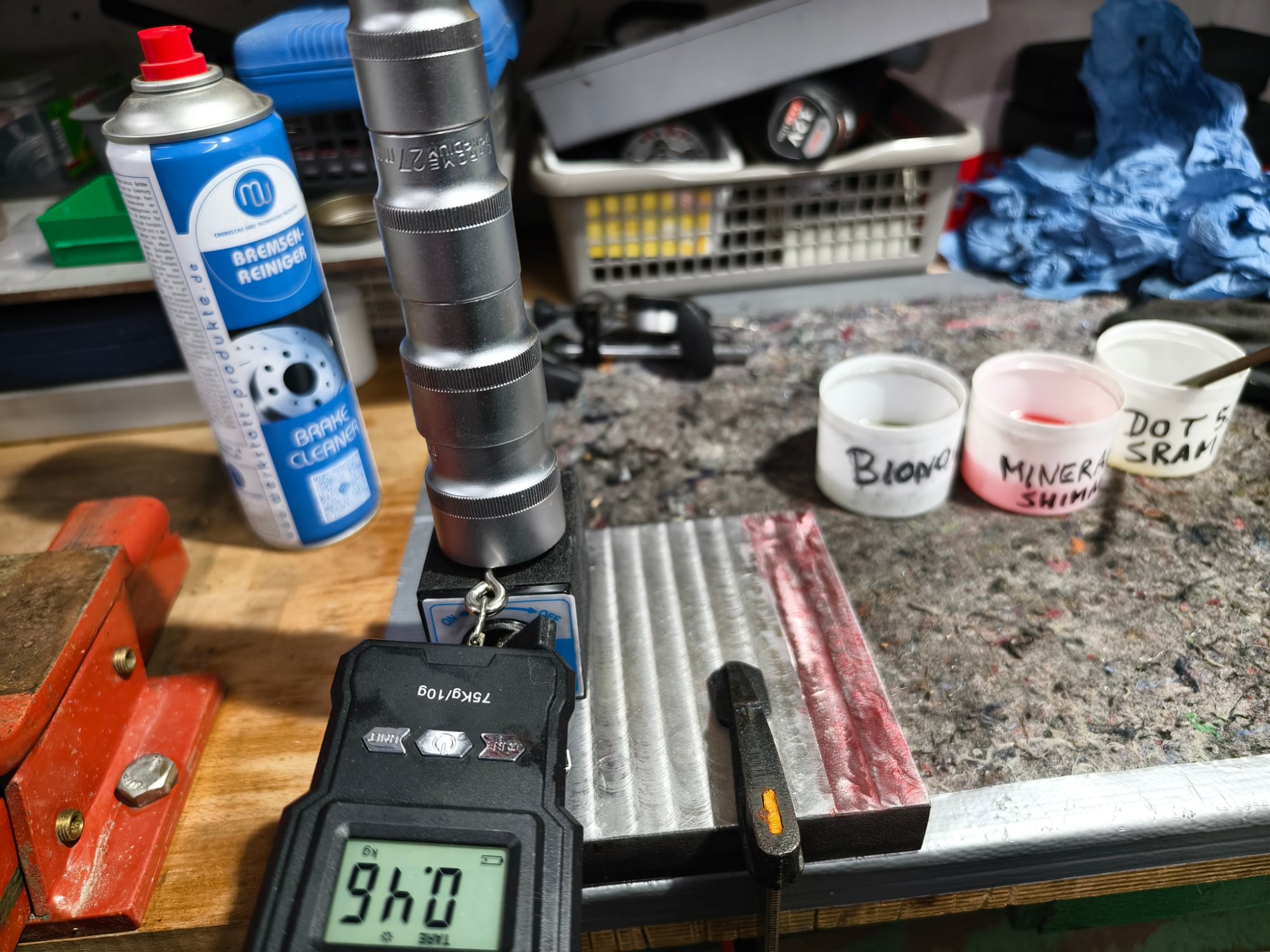

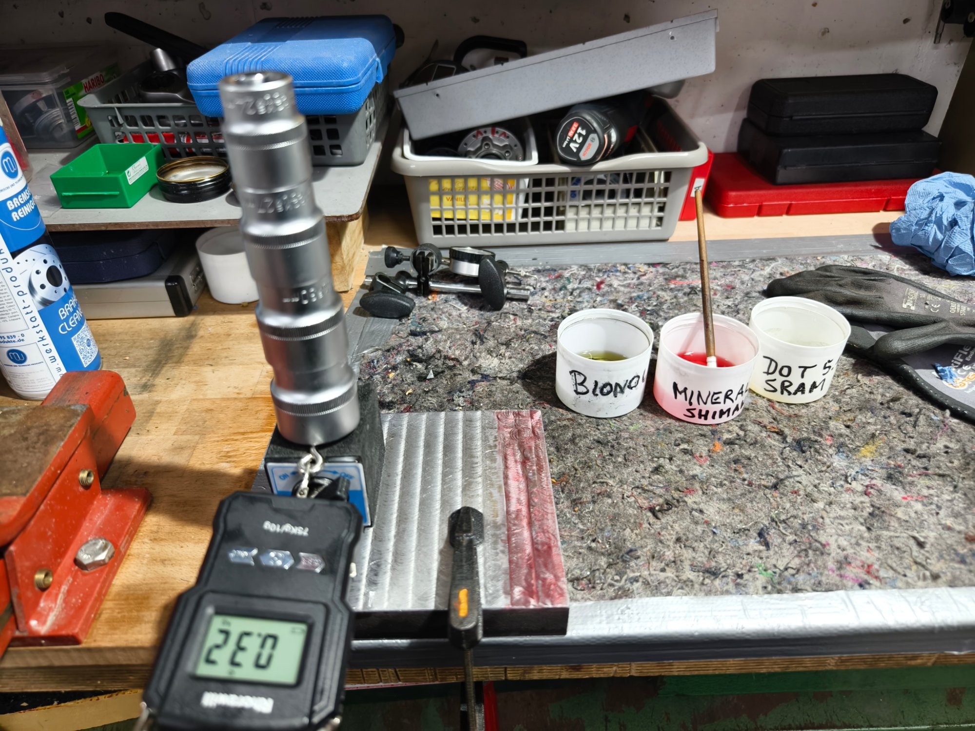

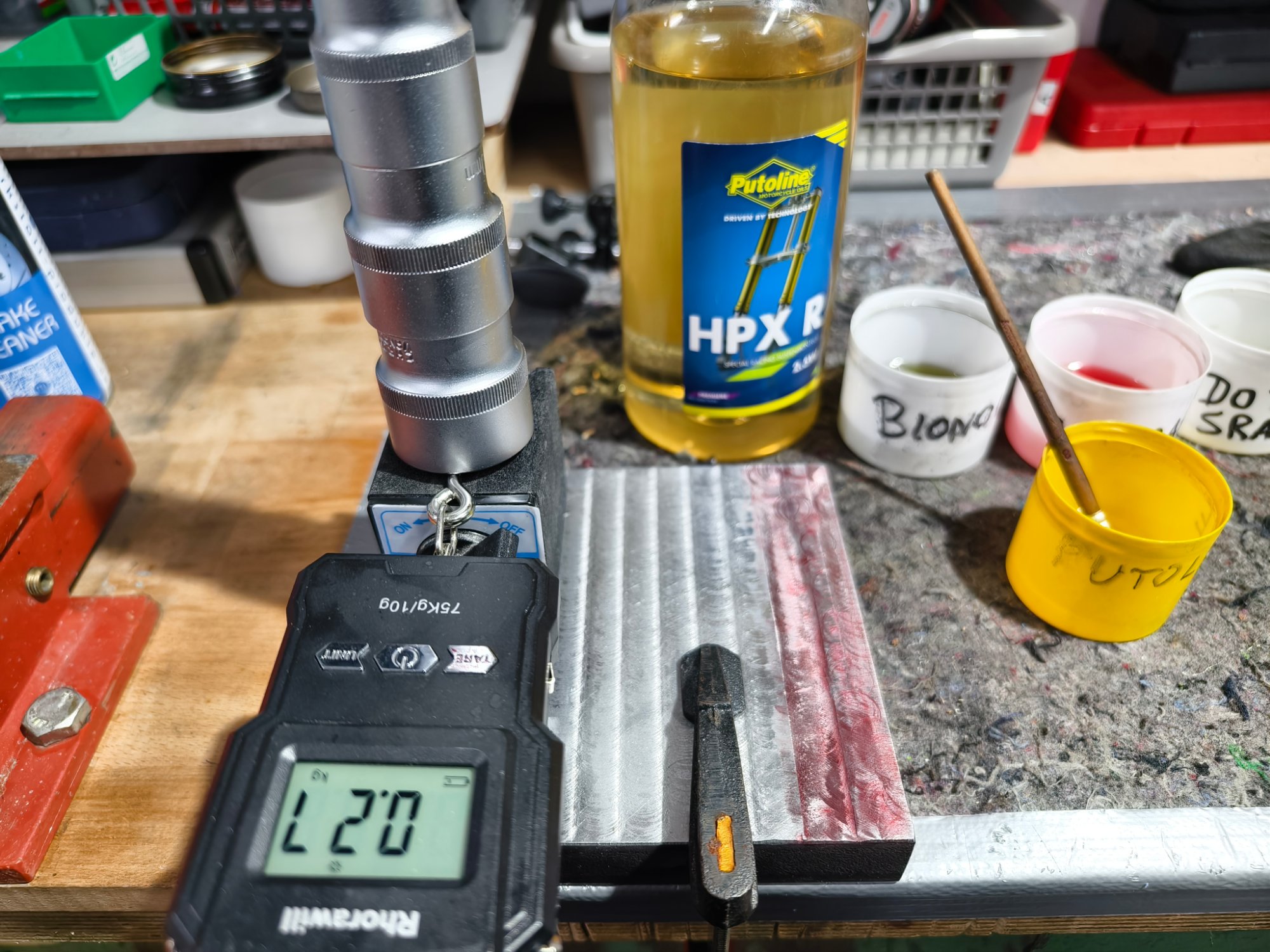

Zugtest mit Sram Dot
Anhang anzeigen 79349Zugtest mit Shimano Mineralöl
Anhang anzeigen 79348Zugtest mit Trickstuff Bionol
Anhang anzeigen 79347Zugtest mit Putoline HPX R 2.5

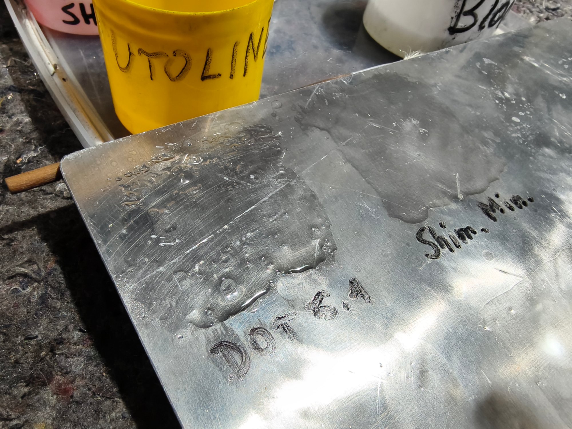

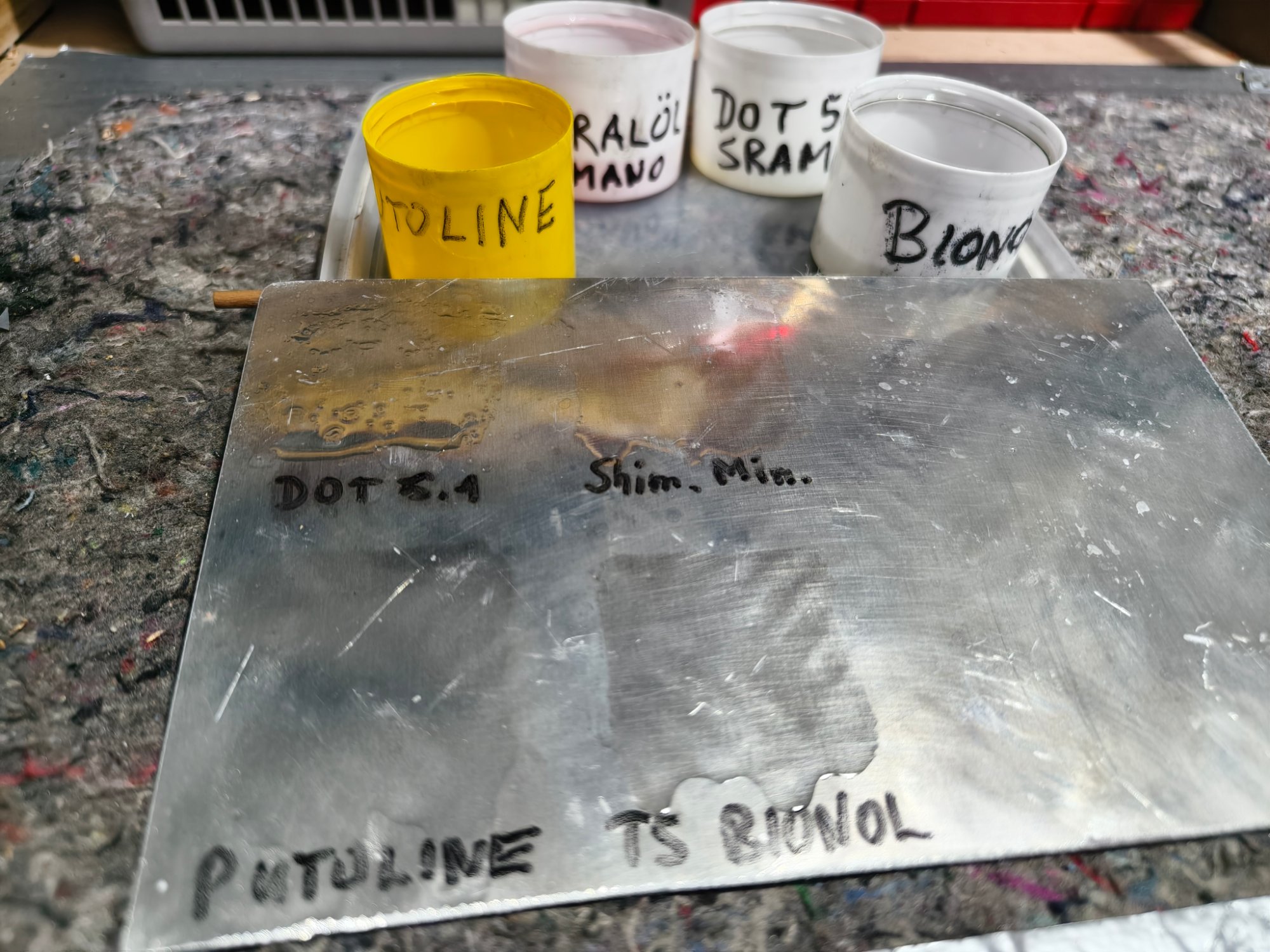

Flüssigkeitsauftrag auf Aluplatte
Anhang anzeigen 79344Dot bindet nicht vollflächig auf Aluplatte
Verwundert mich jetzt nicht so sehr, DOT ist nun mal kein reines Schmiermittel.
Aber mal schön zu sehen wie unterschiedlich die Bremsflüssigkeiten im Bereich ihrer Gleitreibungseigenschaften arbeiten
