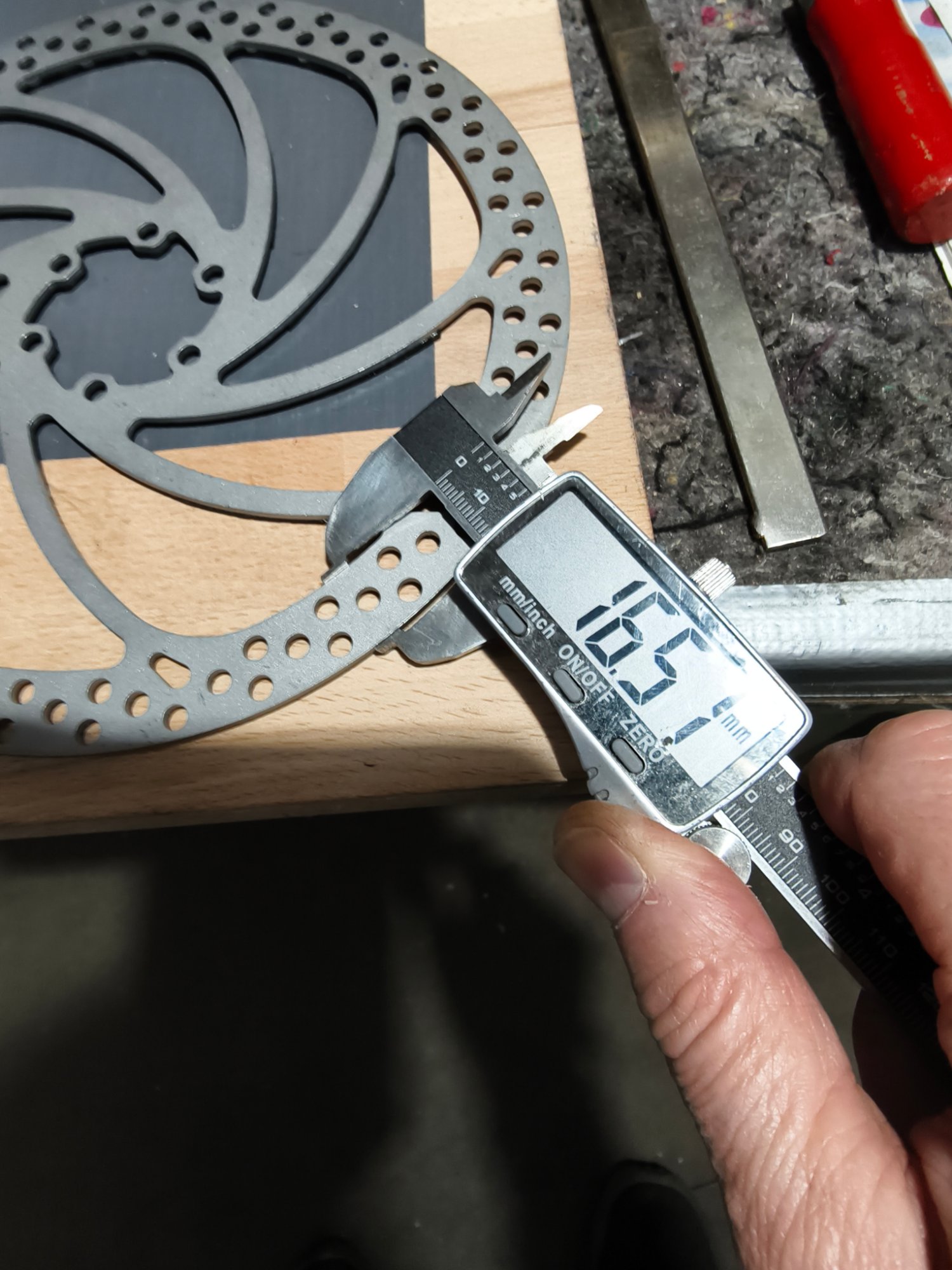

das sind sehr gute Scheiben
steif, sehr gute Kühlleistung (auch durch den sehr breiten Reibring), sehr gute Verarbeitung (glasperlengestrahlt)
durch den 16,5mm breiten Reibring auch auf Magura gut einsetzbar
hab mir selbst noch einige bestellt
Lg Tirolbiker63

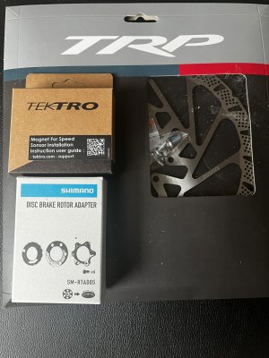

Da mich die TRP R203S05E Bremsscheibe so überzeugt hat, hab ich mir dann jetzt die Zweite für hinten geordert.
Diesmal verwende ich den CL Shimano Adapter, danke an @_mike_ für den Tip, und den Trekto Tachomagneten, ist ähnlich dem von Giant.

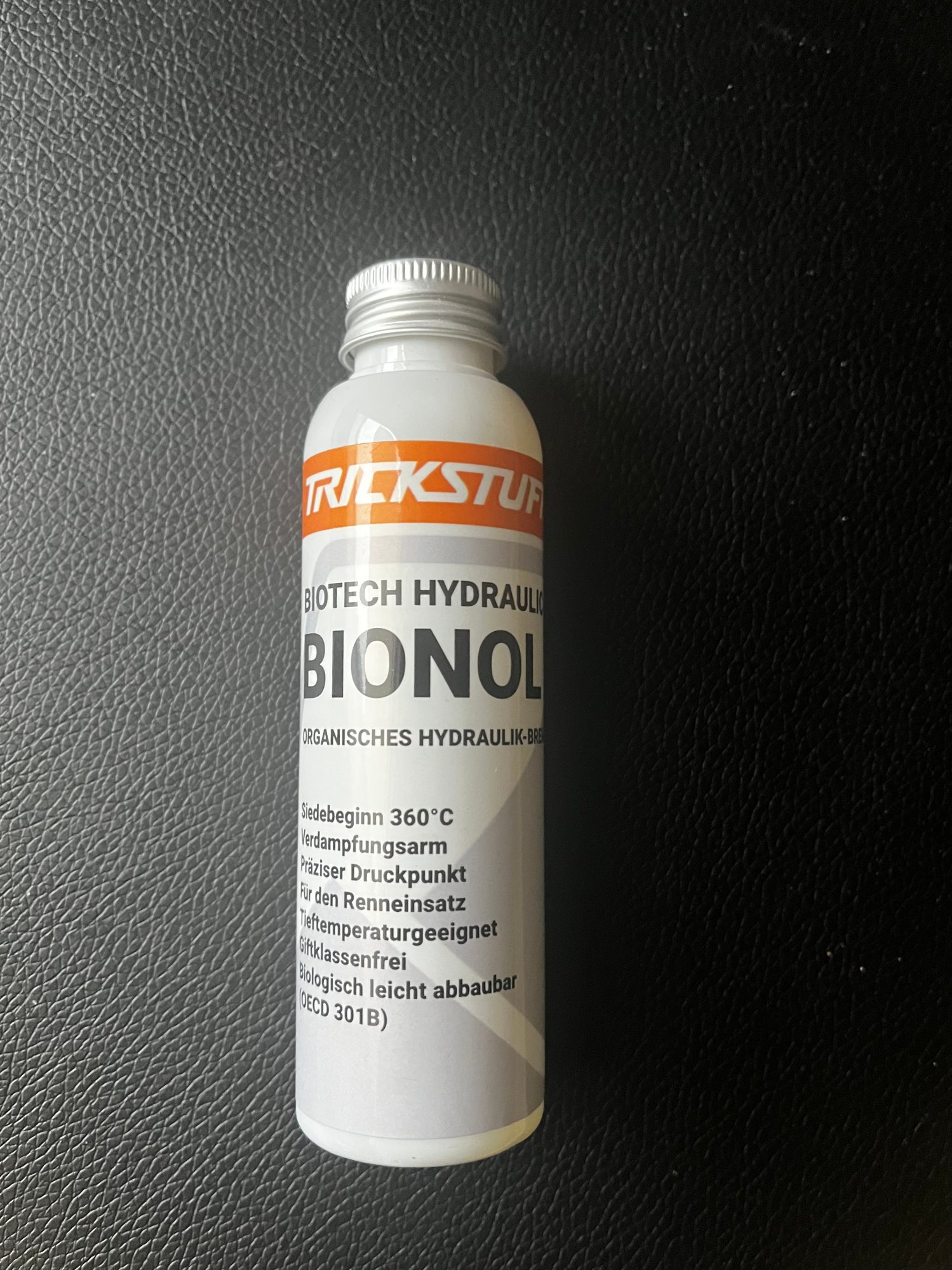

Wo ich dann schon beim Bestellen war, gabs es noch Bionol zum Wechseln der originalen Bremsflüssigkeit.
Als Belag kommt erst einmal der Originale Shimano d03s Resin zum Einsatz, später teste ich auch noch den Galfer Schwarz hinten.
Ich Spoiler mal, beim Anziehen der mitgelieferten Bremsscheiben Schraube vom CL Adapter muss man Vorsicht walten lassen, bei 4 Nm hat man das Gefühl das die Schraubenköpfe weich werden.
