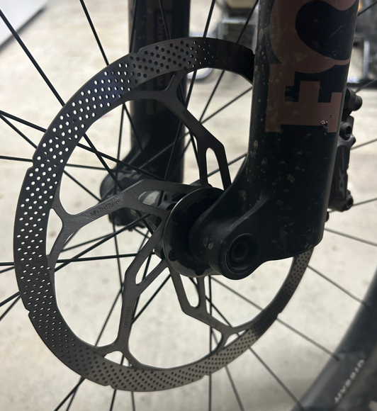

Leider nicht, ich habe zwar die Scheibe da, aber gerade kein Präzisionsmessgerät hier. Das anliegende (schlechte) Foto der 220er ist nicht wirklich aussagekräftig:
