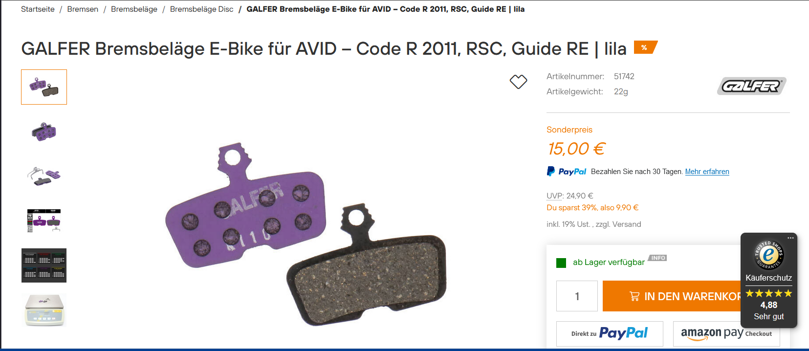

Ich habe mir die Scheiben mal bestellt ich hoffe die passen drauf auf die Sram Code RS wegen den Nieten nicht das Bremssattel mir in die Quere kommt.
Und die Galfer Belege dazu.

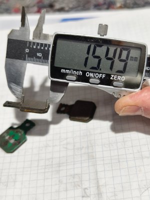

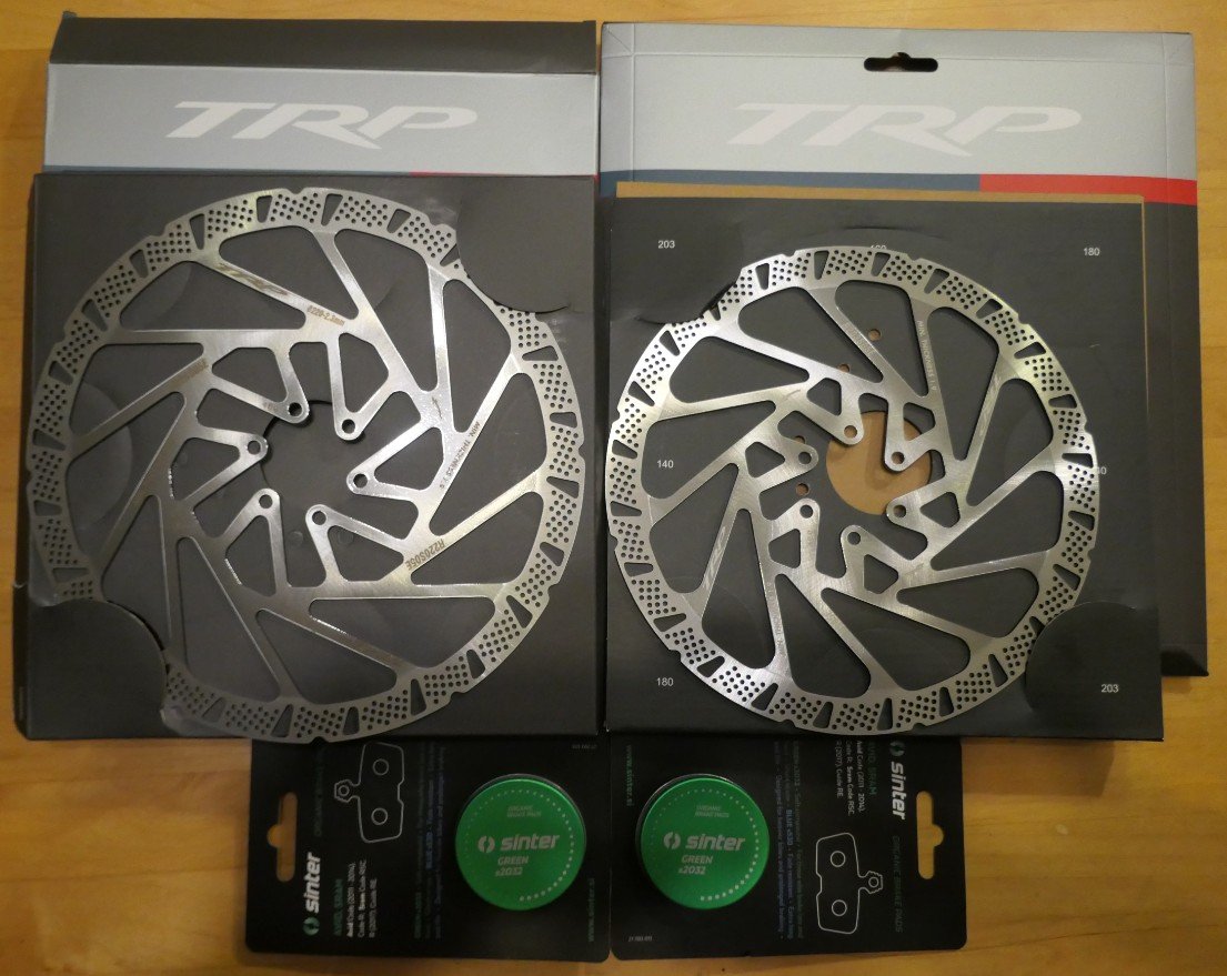

wenn du die Sinter Green 012 verwendest (die kleinen) dann könntest durchaus auch die aggressive TRP S05E testen
die Sinter Green 012 sind etwas weniger hoch (gemessen um 15,5mm) und die TRP S05E ist nur um 0,5mm schmäler, die Beläge stehen hinten deutlich weniger über als bei einer Storm oder MDR-S
dann sind ja auch noch 12 Stege mit leicht abgerundeter Anbindung zum Reibring, da ist der minimale Belag Überhang von 0,5mm innen kaum relevant
mir kommt sogar vor dass jemand mal geschrieben hätte dass der Reibring der TRP bei 220er etwas breiter wäre, ich bin mir aber nicht sicher
Lg Tirolbiker63
nur minimaler Überhang beim Sinter Green (Typ 12)

Meine BS XT Scheiben werden noch sehr lange halten und mit der TRP R203S05E gibt es zum Glück gleichwertigen Ersatz.
Ich meine das der Reibring der TRP von Tirolbiker63 mit 14,8mm gemessen wurde, die Hope Beläge sind 14,7 bis 14,8mm...sollte also ganz knapp passen. Ich habe auch die V4 und denke das die mir etwas zu schmal sind, wenistens 15mm wären da schon sinnvoll...
