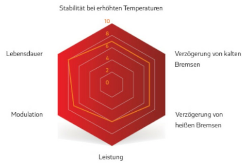

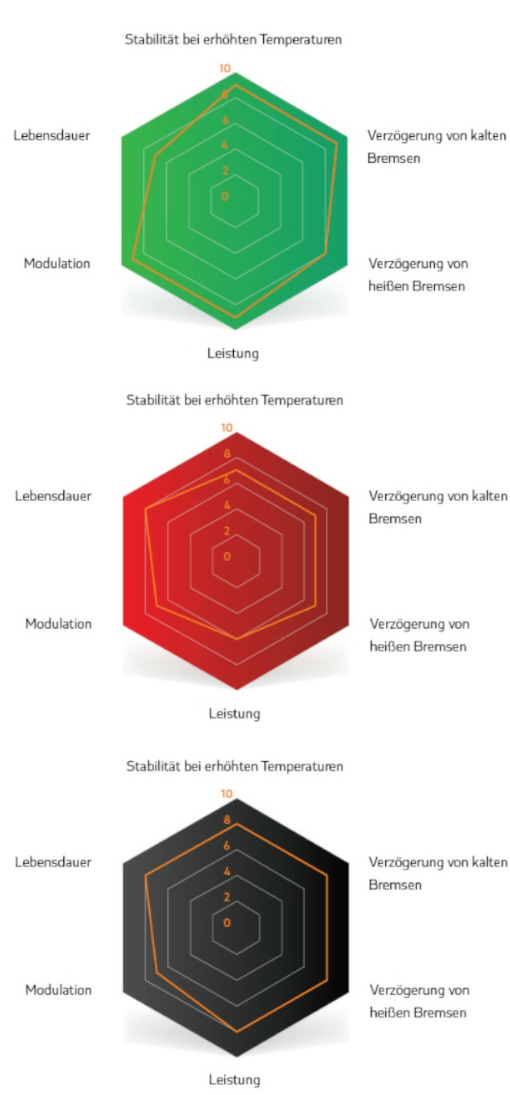

Nachdem ihr hier schon seitenweise über die Sinter BB schreibt, habe ich mir das auch mal angeschaut / recherchiert, und Euch mal ein Bild zusammengestellt, die Blauen habe ich weggelassen, weil zu schwach:
Aber die Schwarzen sind auch ziemlich interessant 🤔
Noch eine Frage, die ich bei Brakestuff nicht klären konnte, wenn ich eine 180er Punch will, mit Aufnahme für Sensor - Magnet, ist das eine Sonderbestellung, oder ist das Loch schon bei der Standardvariante vorgesehen???
ich hätte eher die roten weg gelassen

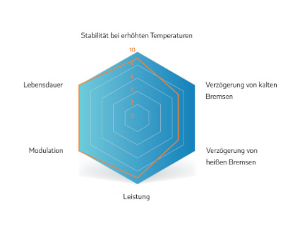

für mich ist eher der blaue interessant (nächster Test) wegen der guten Stabilität bei hohen Temp. und max. Langlebigkeit und Modulation, schwarz ev. auch noch da überall ausgewogen gut
Sinter blue
Stabilität bei hohen Temperaturen 9 (rot auf 7 grün auf 9)
Lebensdauer 10 (rot auf 8 grün auf 7)
Modulation 10 (rot auf 7 grün auf 9 )
Leistung 9 (rot auf 6 grün auf 9)
Kaltbremsung 7 (rot auf 7 grün auf 8)
Heißbremsung 7 (rot auf 7 grün auf 9)

Dienten nur zum Vergleich, aber Du hast schon recht, die Roten sind auch nichts, und bei den Blauen habe ich halt so eine Abneigung, wenn die mir mit "für E-Bike..." kommen, bekomme ich schon Hirnkrämpfe, die violetten Galfer waren auf jeden Fall nichts für mich, viel zu schwach und nerviges Gequietsche :perservingface:
ja, mit Galfer violett war ich auch nicht so zufrieden
eher laut und kratzig, und von der Power eindeutig die schwächsten Galfer (auch in meiner Testanlage)
und die Qualität ist auch nicht konstant
der schwarze Galfer war allerdings von der Power gut und von der Hitzebeständigkeit für hinten bei mir ausreichend (und tlw. sehr günstig) , lt. Testanlage liegt der blaue Sinter eher in Bezug Power leicht über dem schwarzen Galfer, das wäre eigentlich schon nicht schlecht, es bleibt aber noch die Hitzebeständigkeit und die Haltbarkeit zu klären
Sinter blue

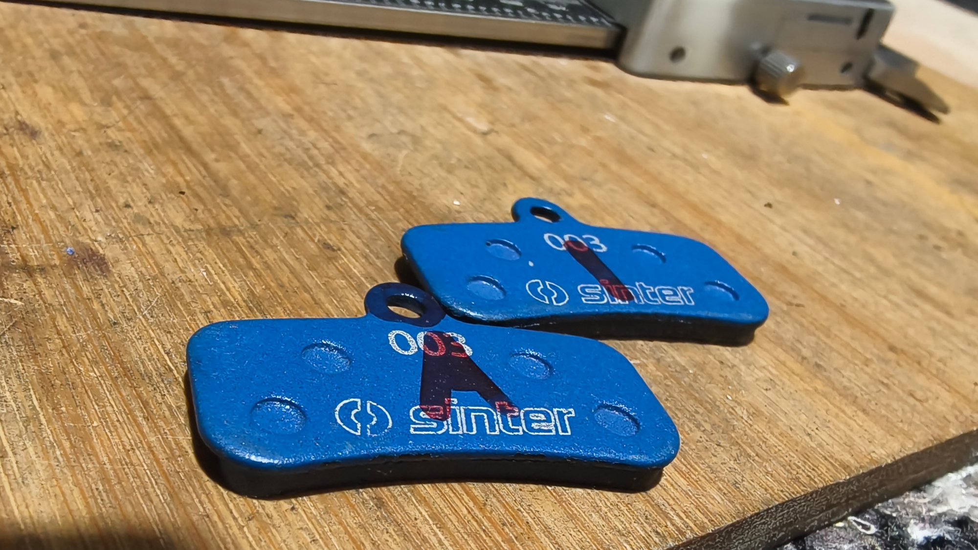

habe heute die Sinter Blue auf 2 Teststrecken getestet
ich war nicht zufrieden damit
von der Hitzebeständigkeit war er noch gut (nur leichte Überhitzungsanzeichen) , der Geräuschpegel war deutlich höher als mit Sinter Green oder Shimano Resin, und auch nach Abkühlung gab es leichte Geräusche, zwar nicht quietschend eher ein leichtes fauchen
die Bremsleistung bei der Bergabfahrt war gut, nach Abkühlung war ich weniger zufrieden, hab erst nach mehreren Versuchen das Hinterrad hoch bekommen, und dabei gab es auch etwas dröhnende schnarrende Geräusche mit etwas Vibration (der Belag ist nicht optimal kompatibel mit meiner Punch)
ein weiterer Punkt ist mir noch aufgefallen
ich hatte die nagelneuen Beläge vor Einbau beidseitig leicht abgezogen und danach exakt abgemessen, nach den 2 Testfahrten war bei der erneuten Messung das Mass bei beiden Belägen etwas höher (das kann eigentlich gar nicht sein)
und jetzt kommts heftig, der Belagkuchen hatte sich bei beiden Belägen mitsamt der Trägerplatte stärker gebogen, und das finde ich gar nicht gut (und daher kommt auch die Maßabweichung)
Lg Tirolbiker63
rechts Sinter Blue
Sinter Blue nach 2 Testfahrten
nach 2 Testfahrten Wölbung der Beläge mit Trägerplatten
