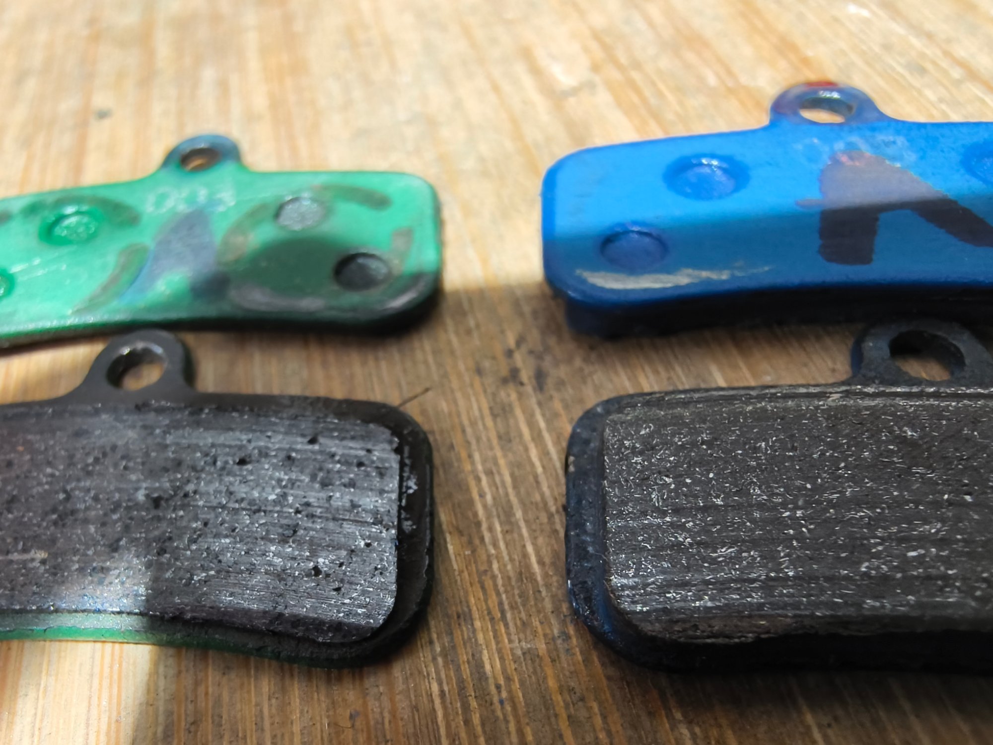

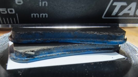

@Tirolbiker63, da würde ich aber nicht gleich drauf schließen, dass alle blauen diese Problematik aufweisen. Schlechte Material Charge oder ggf der Mischer nicht genau gearbeitet. Sowas kam schon bei mehren Belags- Herstellern vor.
ja, der zweite Satz Sinter Blue welchen ich in meiner Testmaschine verwendet hab, der sieht normal aus

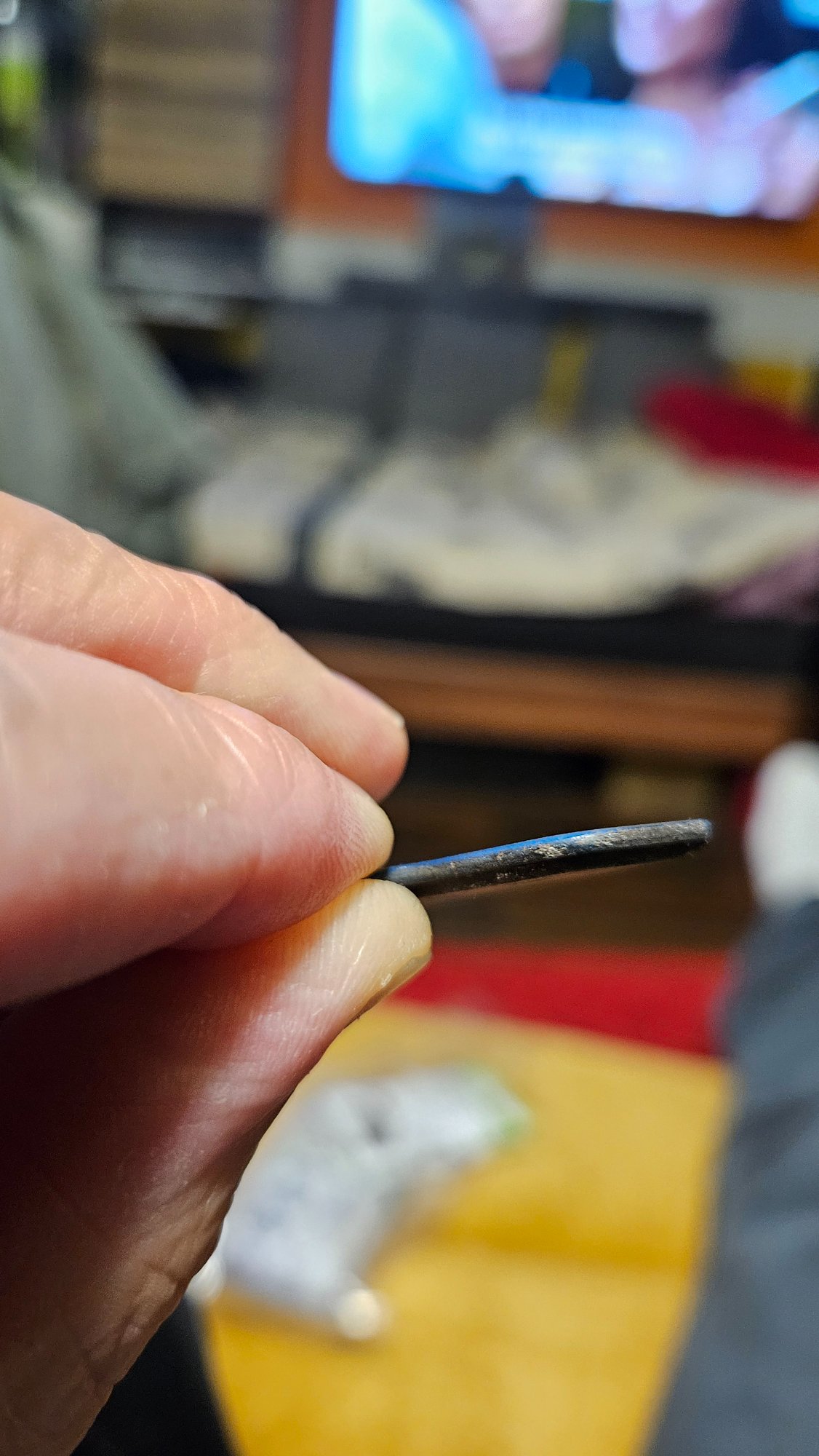

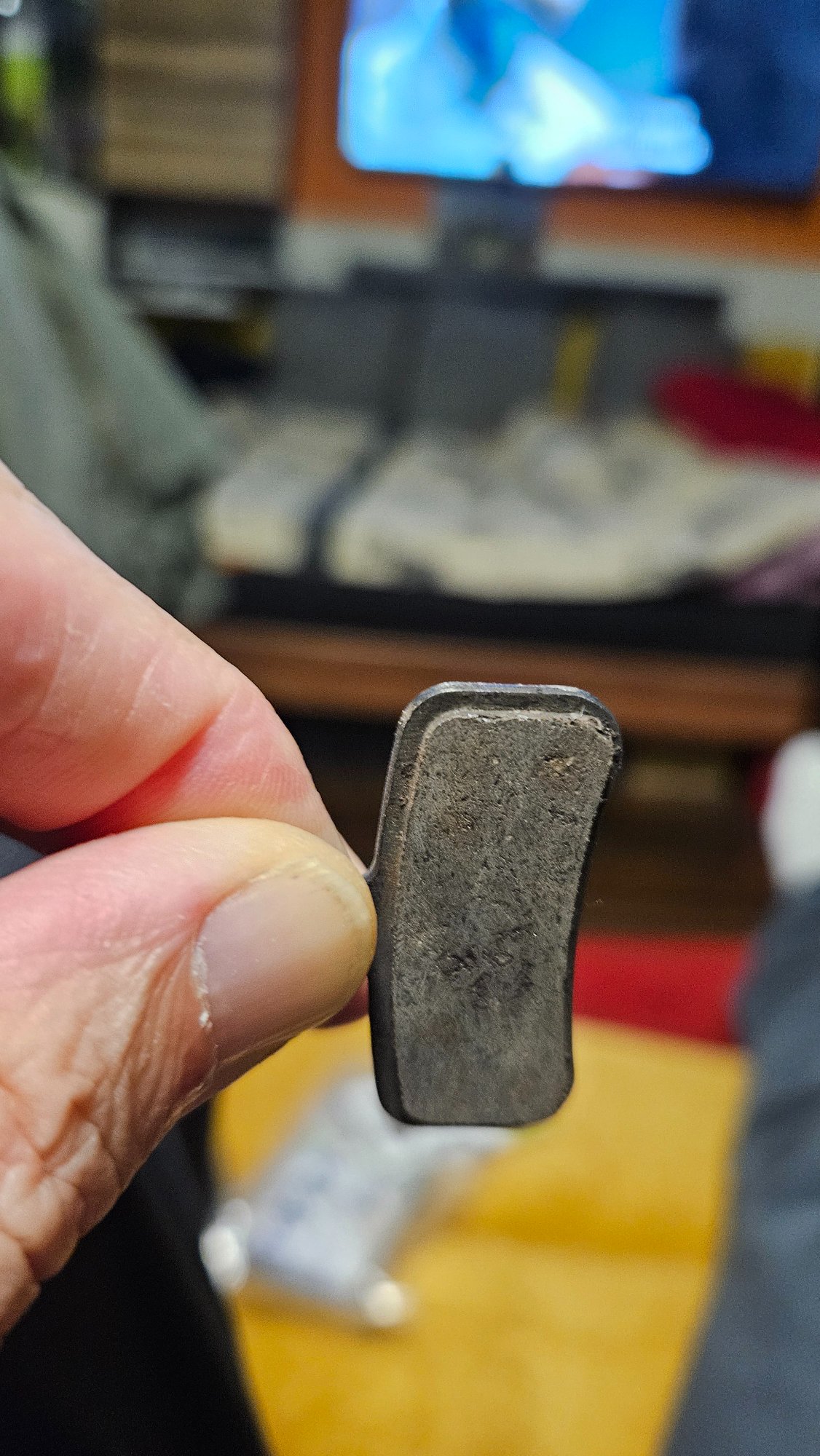

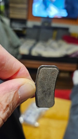

verbogene Trägerplatten bei neue Beläge hatte ich schon öfters, dass sich der ganze Belag im Betrieb verbiegt das hatte ich jetzt noch nie (bzw. auch nie darauf geachtet)
der Sinter Blue enthält lt. Messungen eher viel Metallanteil (leitet schwach Strom durch den Belagkuchen)
hab auch mal alle Testbeläge angeschaut, eine Wölbung der Belagfläche nach innen hatte keiner, die waren alle ziemlich plan oder minimal nach aussen gewölbt
PS: hab jetzt neue Sinter Green vorne eingebaut, ca. 15x an Steigung eingebremst, sofort mega Power, das Hinterrad kommt da mühelos sofort hoch
Lg Tirolbiker63

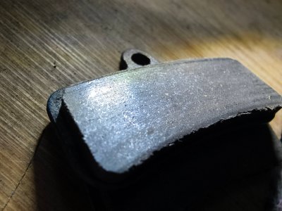

meine Shimano Testbeläge
der Belagkuchen hatte sich bei beiden Belägen mitsamt der Trägerplatte stärker gebogen, und das finde ich gar nicht gut (und daher kommt auch die Maßabweichung)
Ja, das ist nicht gut, dürfte sich bei einer Vierkolben gar nicht in der Mitte abnutzen, bzw. in die entgegengesetzte Richtung verbiegen, schon sehr seltsam 😵‍💫 Aber gut, dass Du es getestet hast, dann wissen wir, was wir nicht kaufen sollen 😬
der andere Sinter Blue Satz an der Testanlage hatte das ja nicht, hab wohl Pech gehabt oder der anfängliche Verzug hätte sich ev. im weiteren Betrieb wieder egalisiert und ich hätte es ev. nie bemerkt wenn ich nicht zufällig danach noch einmal gemessen hätte
allerdings von den restlichen Eigenschaften würde ich den Sinter Green eindeutig bevorzugen, auch wenn er weniger lange hält
Lg Tirolbiker63

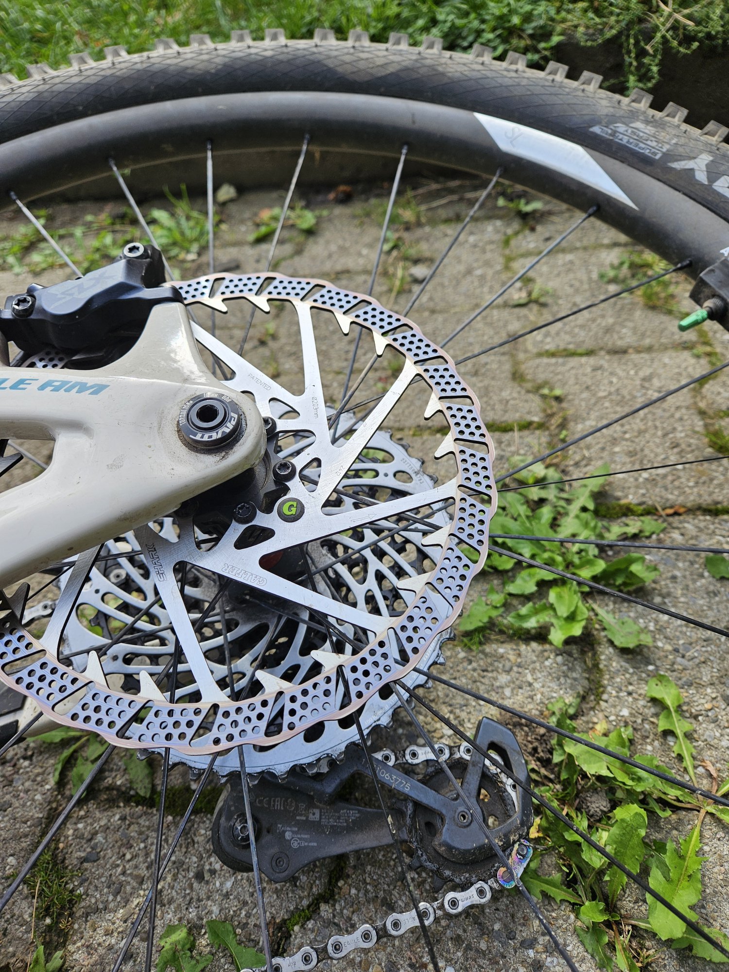

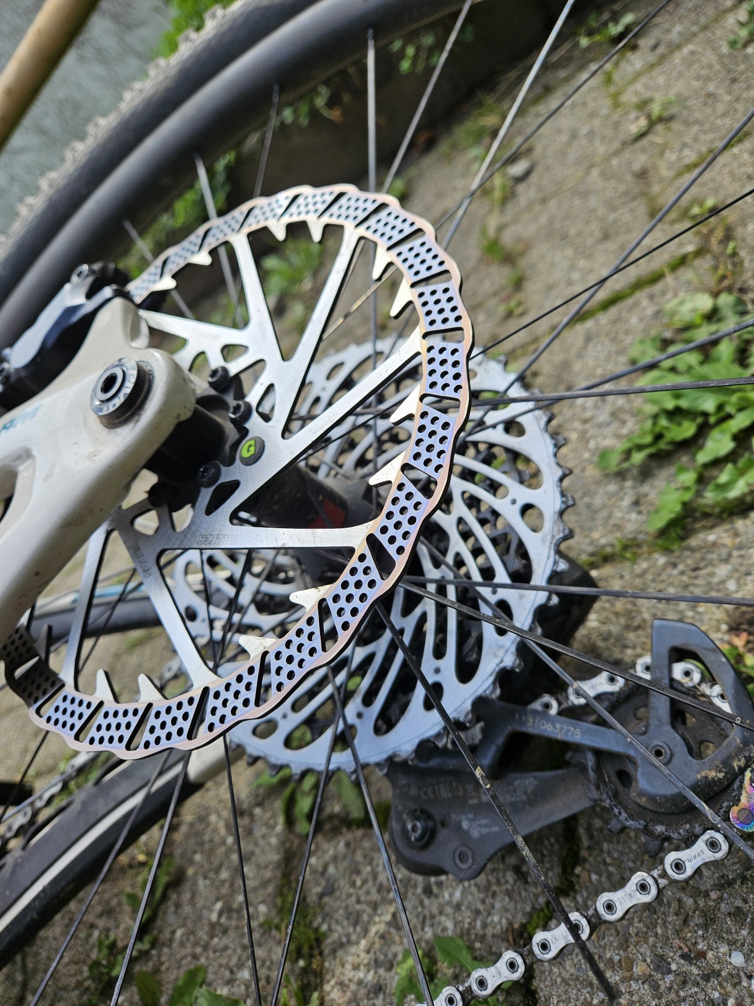

Hier die gleiche Abfahrt mit Punchdisk und den gleichen Belägen. Ist nur eine Puchdisk in 2mm, trotzdem deutlich kühler…
ja, selbst meine auf 1,53mm runter gefahrene Punch (die kommt jetzt bald raus)
hat rechnerisch immer noch gleich viel Kühlfläche wie eine neue BS XT Design
mit einseitig bremsen konnte ich die vordere Punch zumindest ganz leicht anfärben
die Punch Scheiben haben einfach extrem viel Reserven bei der Kühlleistung
Lg Tirolbiker63

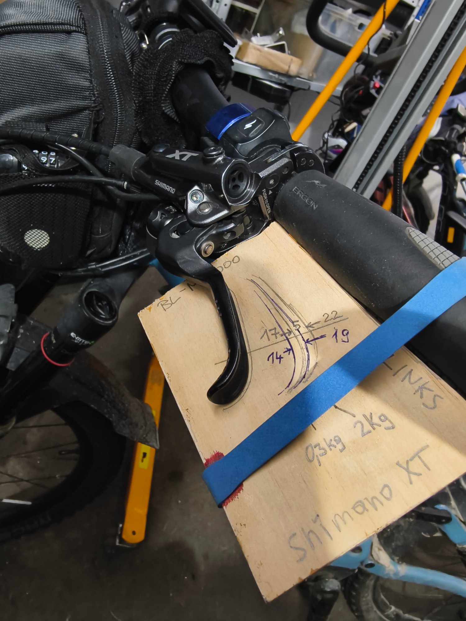

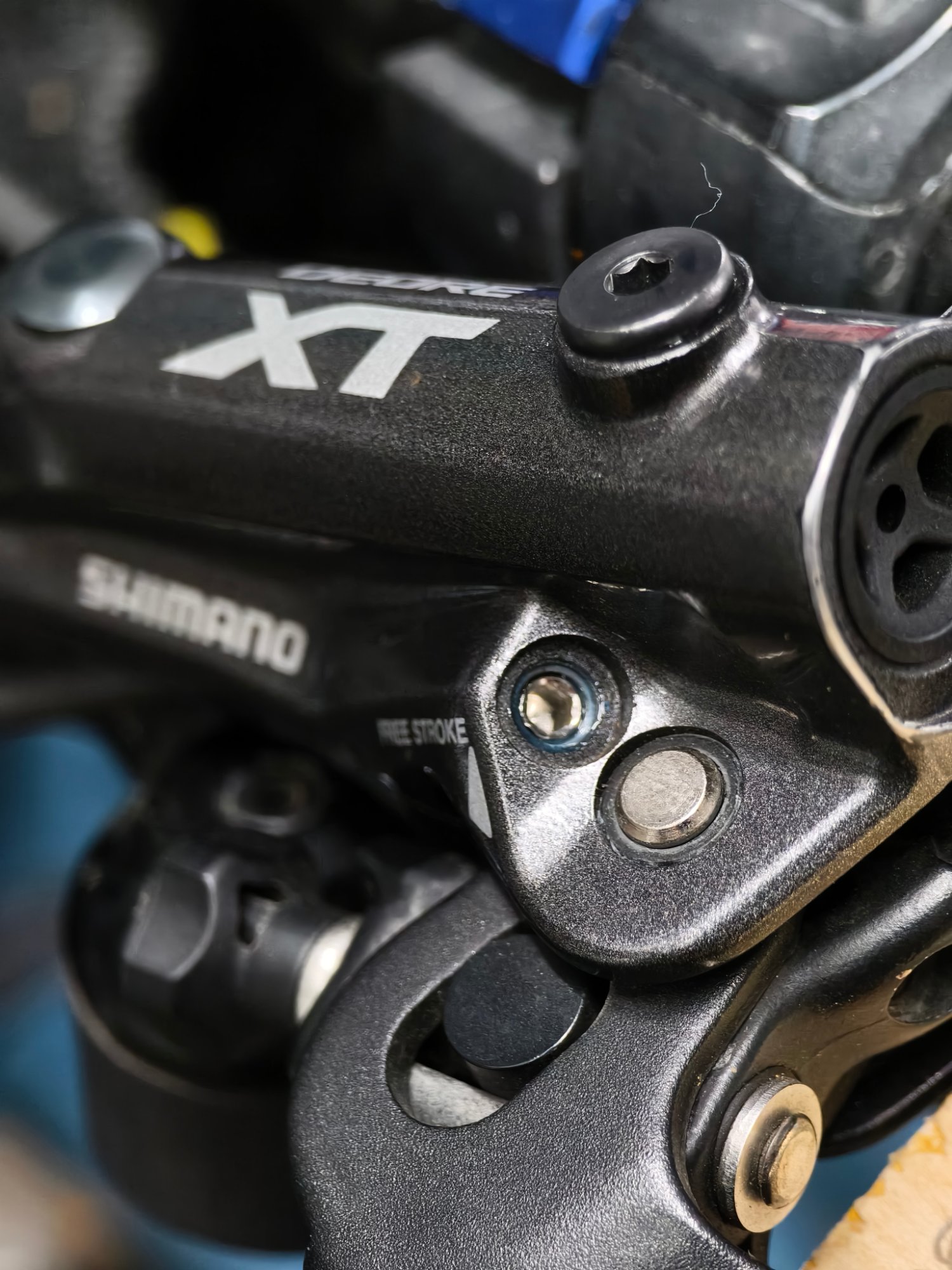

hab jetzt mal das Servowavetuning getestet (mit M4x10mm Madenschraube statt Free Stroke Schraube)
der Hebelweg wird sogar bis zu 3mm kürzer, man muß allerdings unbedingt testen ob die Bohrung zum AGB noch frei ist (hab danach Flüssigkeit mit Spritze von unten zum Trichter am Geber durch gedrückt)
hab dann auch mal mit einer Schablone die Strecken ermittelt und versucht den Begriff Druckpunkthärte in einer Zahl zu verifizieren (zumindest für Shimano Servowave)
Messung an Shimano XT Bl-M8000 vorne
mit Originalschraube (Free Stroke ganz eingedreht)
komme ich auf folgende Werte
17mm Hebelweg bei Zugkraft 0,3kg
22mm Hebelweg bei Zugkraft 2,0kg
Druckpunkthärte ca. 5mm Weg bei Belastung auf 2,0kg
mit korrigierter Madenschraube (statt Free Stroke Schraube)
14mm Hebelweg bei Zugkraft 0,3kg
19mm Hebelweg bei Zugkraft 2,0kg
Druckpunkthärte ca. 5mm bei Belastung auf 2,0kg
hinten ist es fast gleich (minimal mehr Gesamtweg)
Lg Tirolbiker63

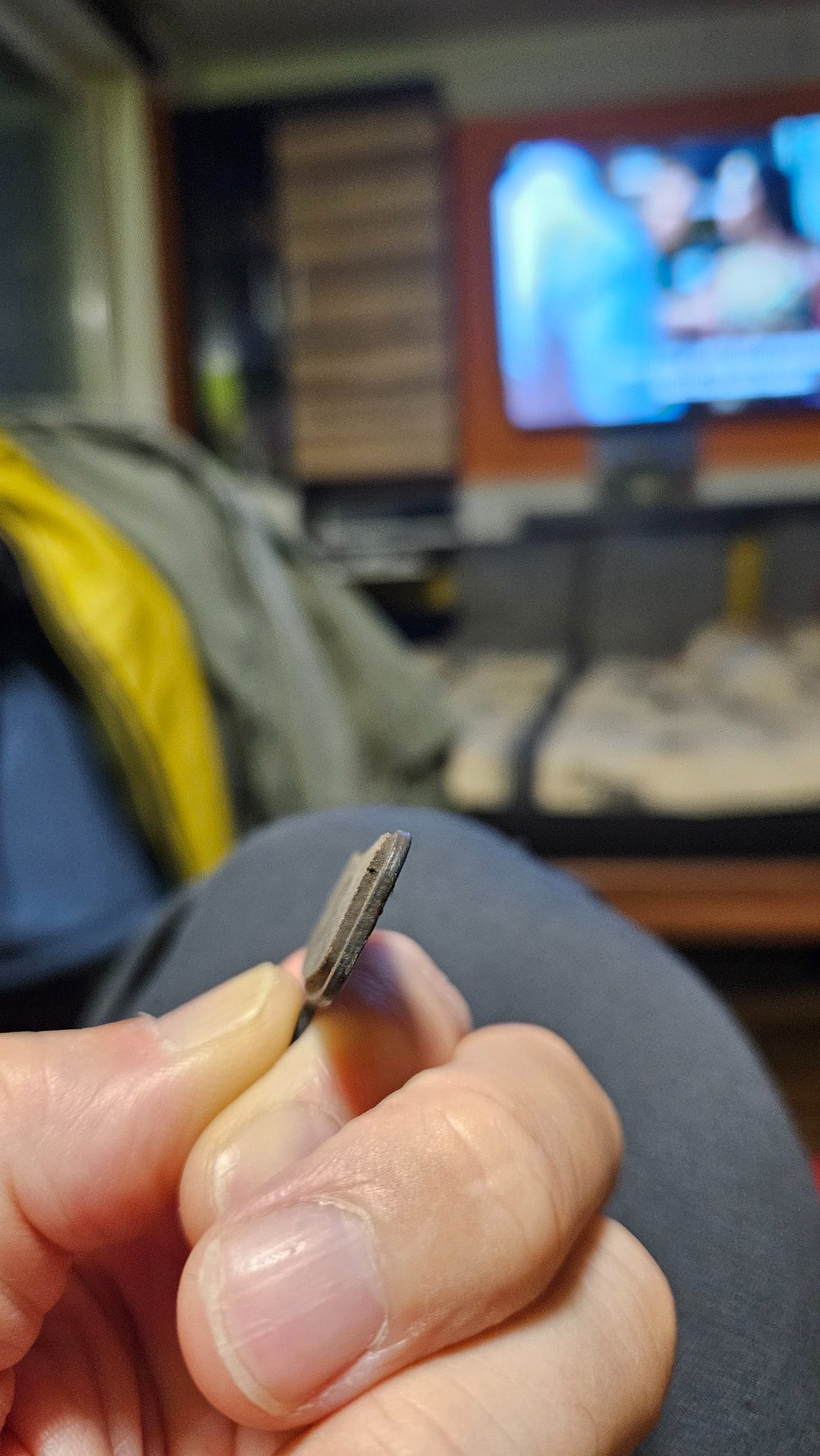

M4x10mm Madenschraube (statt Free Stroke Schraube)
unbedingt Sicherungsmittel verwenden!

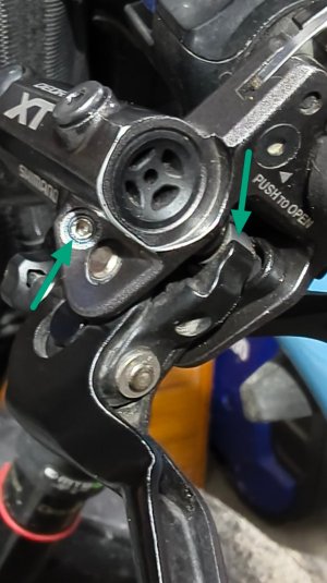

Hebelweg Schablone (die Zuggewichte 0,3kg und 2kg sind mit digit. Zugwaage erfolgt)
linker Pfeil / M4x10mm Madenschraube statt Free Stroke Schraube
die Rolle sollte noch leicht über den Hebel drüber hinaus stehen (rechter Pfeil) und es muß ein guter Durchfluss bei Füllung mit Spritze zum Trichter bestehen!

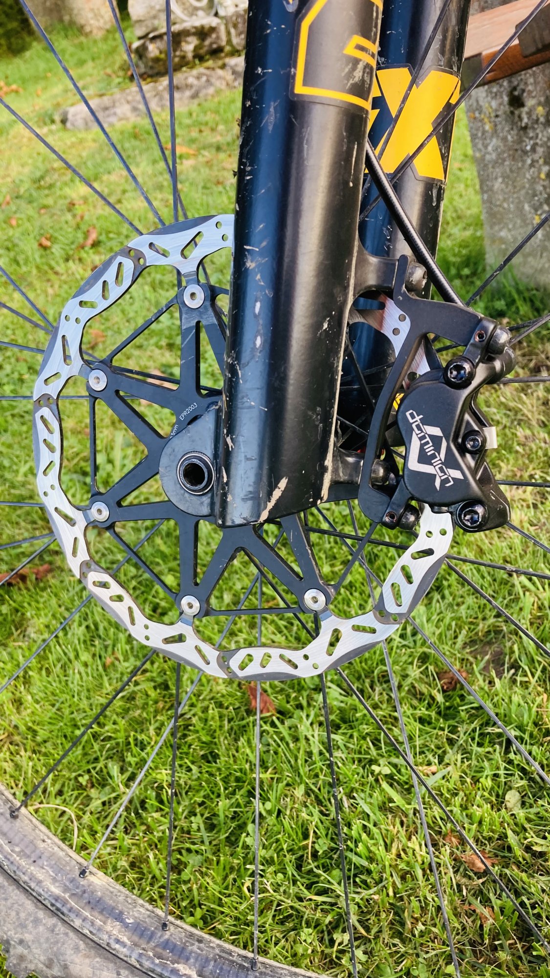

Optisch ähnlich zur genannten Punch Scheibe, sind ja noch die Hope und die Galfer Shark.
Zumindest mit vielen kleineren Bohrungen, welche die Fläche erhöhen. Wenngleich auch die Punch noch mehr Löcher besitzt.
Kann einer sagen, wie diese im Vergleich abschneiden ?
Denn gerade bei Galfer hört man mal Gutes, mal Negatives. Und dann ist auch nie klar, welche gemeint ist. Wobei ich eh eher auf die Wave tippe, da diese häufiger an zu treffen ist.

Wollte nochmal einen Verlaufsbericht zur Epta Stage 0 nachreichen.
Bin sie jetzt ca. 500 km gefahren. Auch im Bikepark und bei längeren Abfahrten und ich kann weiterhin fast ausschließlich positives berichten. Ist schön leise, vom Bremsfeeling genau richtig und auch bei langen, steilen Abfahrten gibt es keinerlei Probleme. Einziger Nachteil könnte für manche sein, dass man ein leichtes Virbrieren am Bremshebel merkt, wenn man mit mittelstarker Kraft eine längere Bremsung macht. Hängt aber auch von der Bremse ab.
Gefahren mit der Hope Tech 4 V4 und aktuell mit der Hayes Dominion A4.
Gefällt mir und bleibt im Tausch für die Hope Scheiben.
Löcher haben viele Scheiben
die Punch ist eine eigene Liga in Bezug Kühlfläche
die Shark ist deutlich besser in der Kühlleistung als eine Wave
die Wave ist halt eher auf aggressiv getrimmt (grosse Löcher und beidseitig Wellen)
Lg Tirolbiker63
Bewertung nach Kühloberfläche (Reibring)
