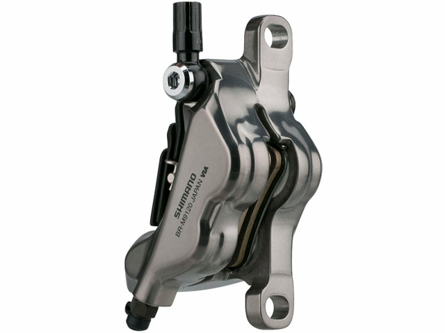

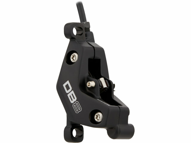

XTR hat soweit ich weiss einen fix verpressten Banjoanschluss auf der Sattelseite, die neuen Leitungen sind auch etwas optimiert, der Querschnitt etwas kleiner (silberne Pins) und die Bremsleitung ist für hohe Drücke optimiert
ich glaub da brauchst auch die Leitungen neu
Lg Tirolbiker63
Genau so ist es. Neue Leitungen werden auch nötig sein.
Hier sieht man gut den unterschied
