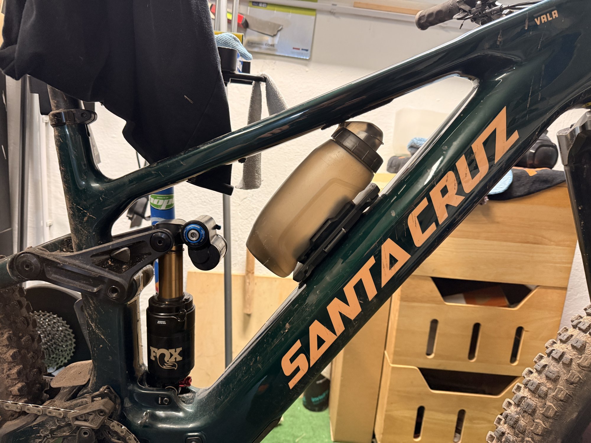

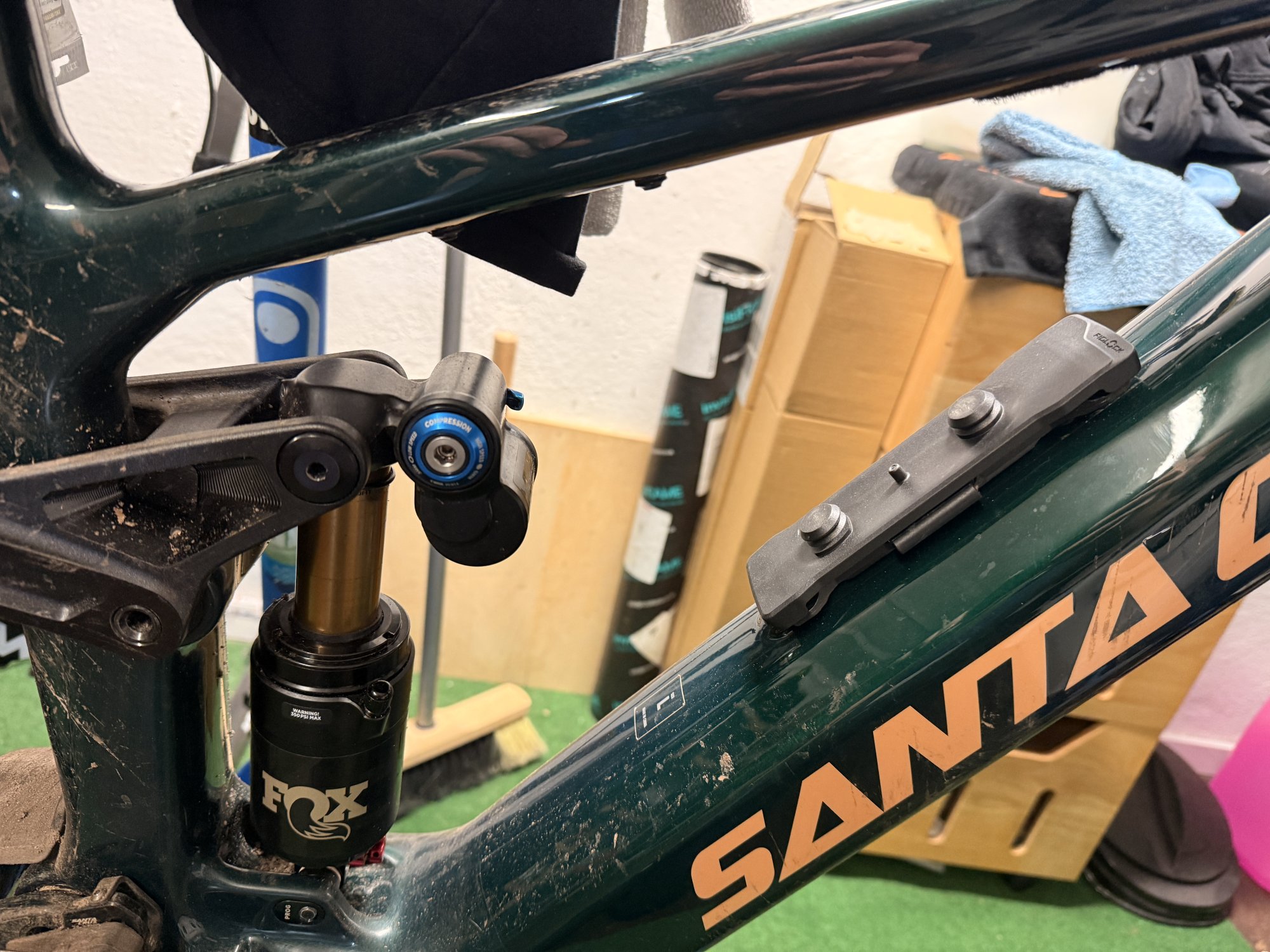

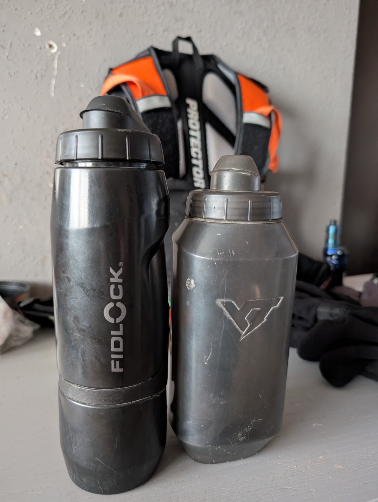

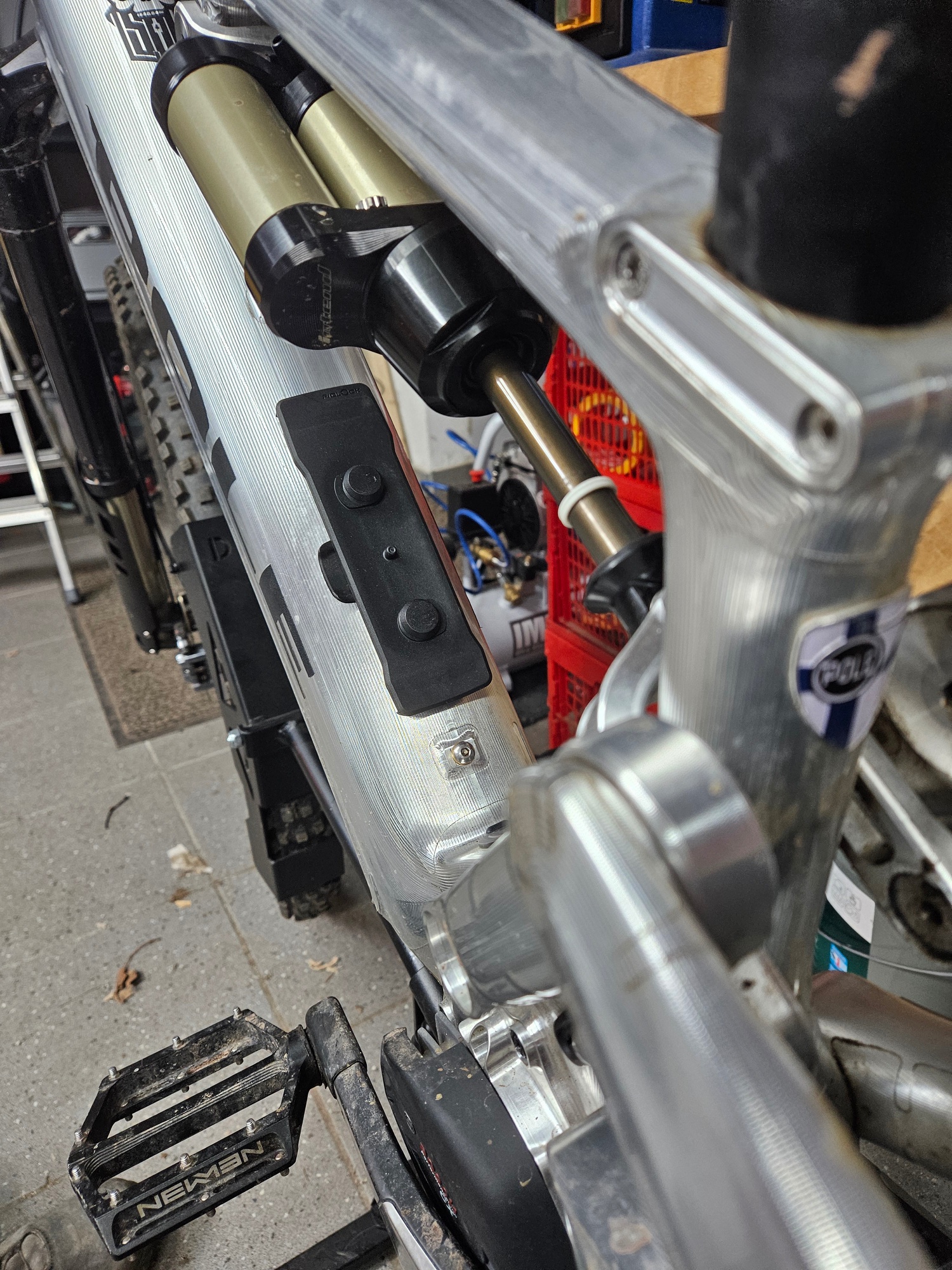

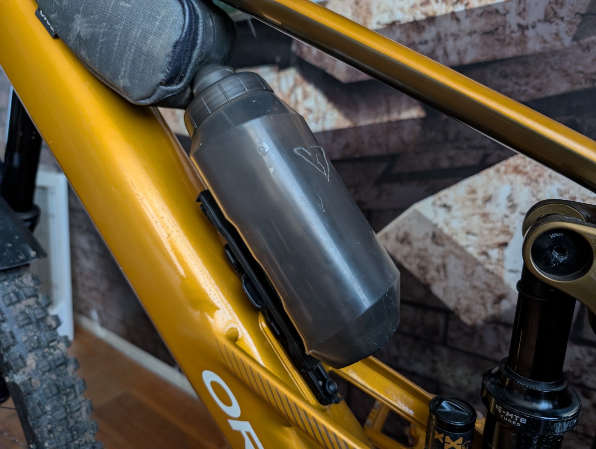

ich habe jetzt von Fidlock endlich den Bosch powermore Adapter bekommen. Man kann jetzt am Vala Gr. L ganz knapp ne 590ml Flasche fahren.
Eine kleine Detailfrage zu diesem Powermore wo auch ich besitze:
Das Verbindungskabel hat einen schönen Snapin Verschluss bei der Ladebuchse am Bike. Der Stecker dichtet gut ab und lässt sich nur durch ein Drücken mit beiden Fingern am Rand wieder ausklinken.
Auf jeden Fall um Welten besser als die schwabelige Gummikappe wo an der Ladebuchse vorhanden ist.
Meine Frage: gibt es diesen Stecker einzeln oder alternativ einen besseren Verschluss ?

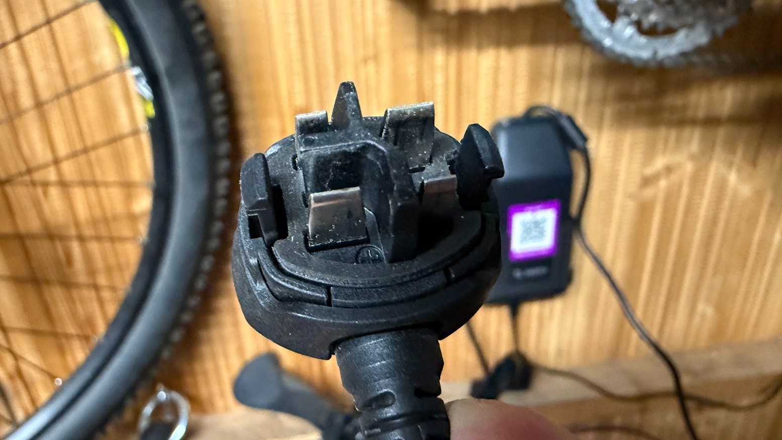

Verstehe ich Dich richtig, dass bei Dir der Stecker ins Rad mit den Arretierknöpfen links/rechts montiert ist?
Bei mir ist diese Seite am PowerMore dran, während der Stecker ins Rad einfach gesteckt bzw. herausgezogen wird, ohne Arretierknöpfe.
Gibt es da verschiedene Kabelvarianten?
Mein kabel hat auch eine Arretierung auf beiden Seiten

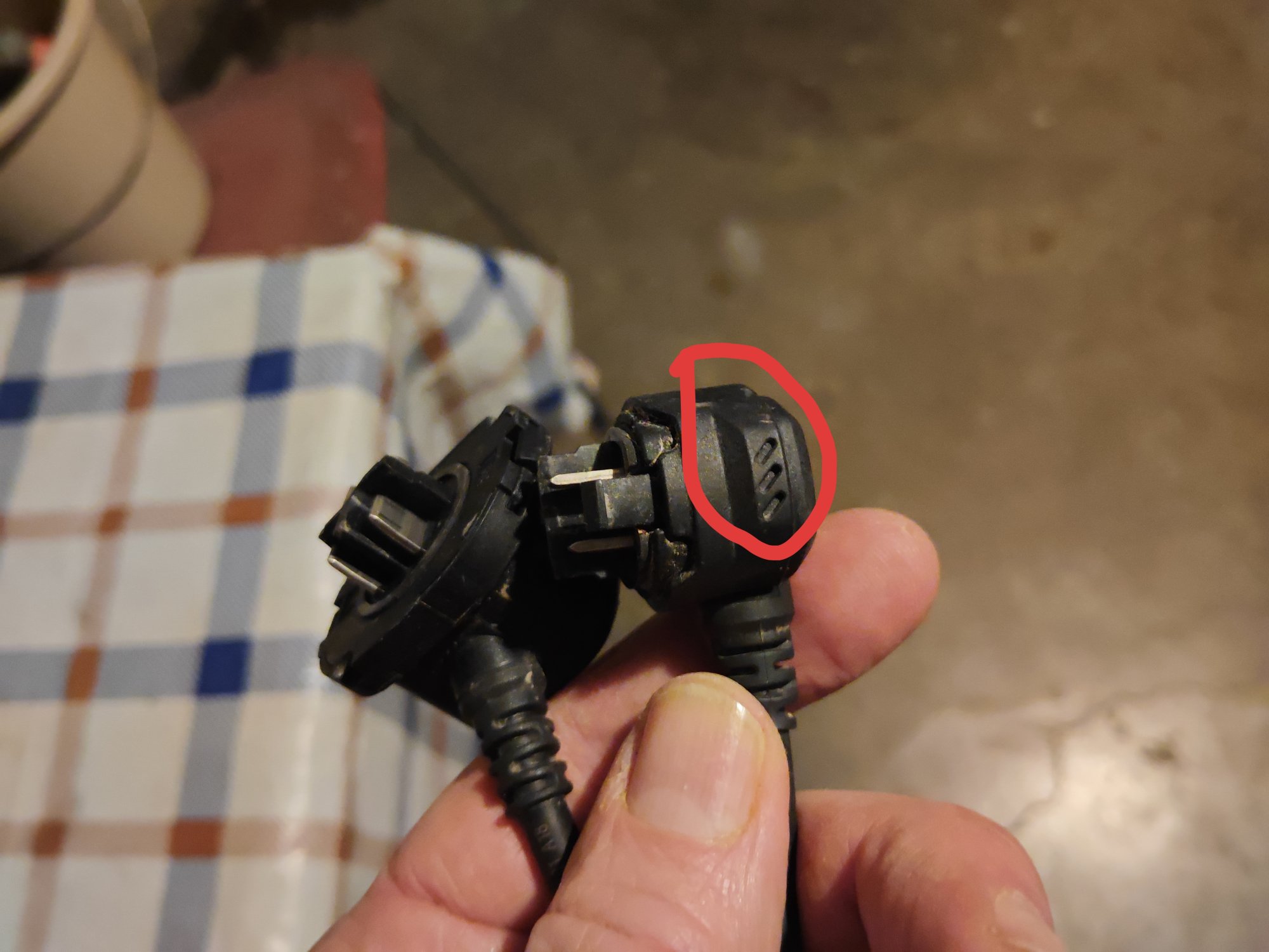

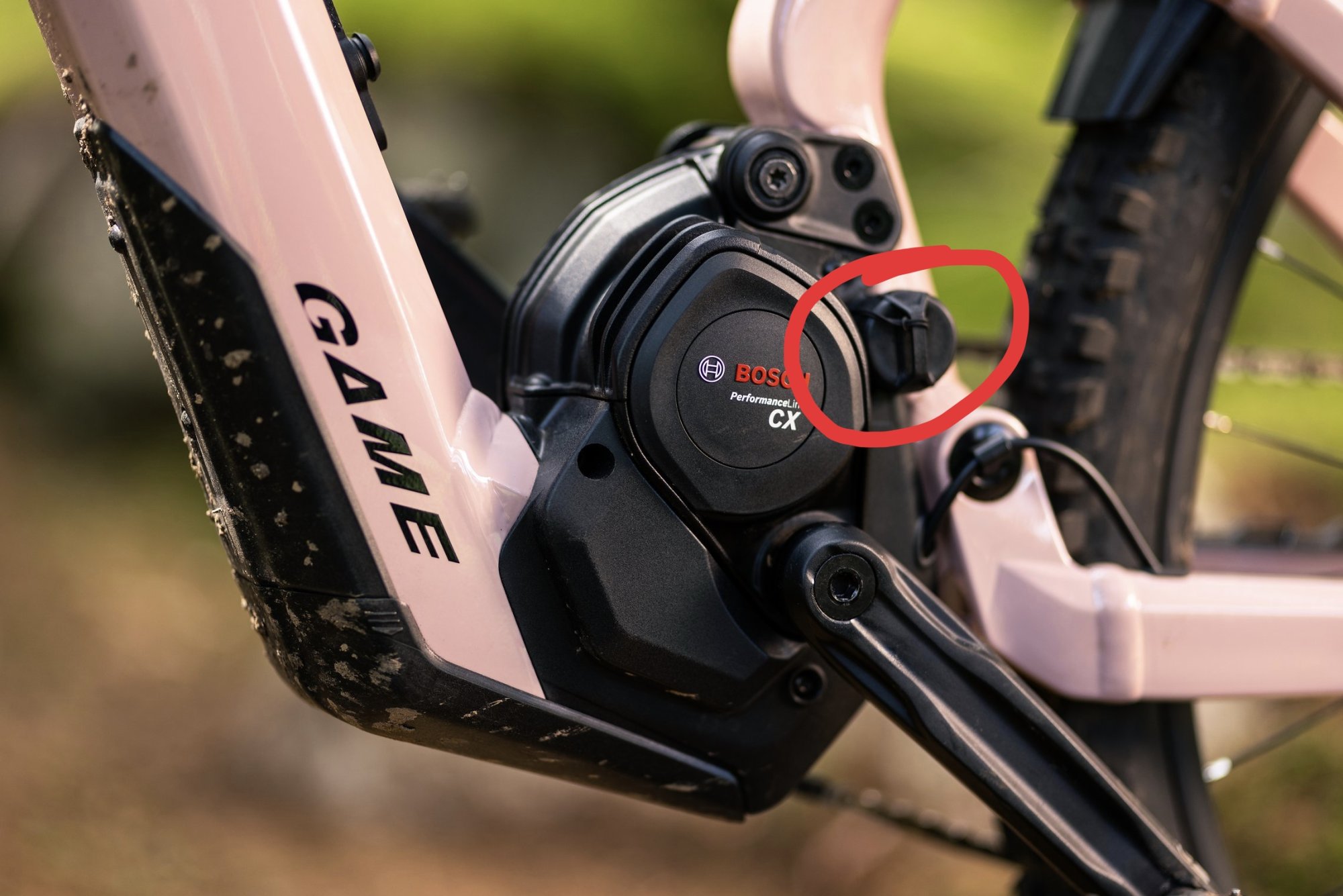

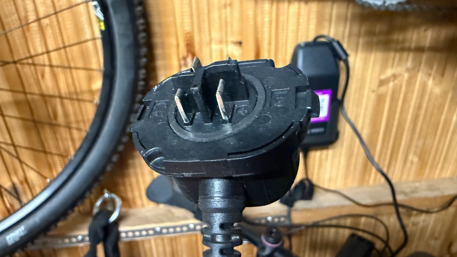

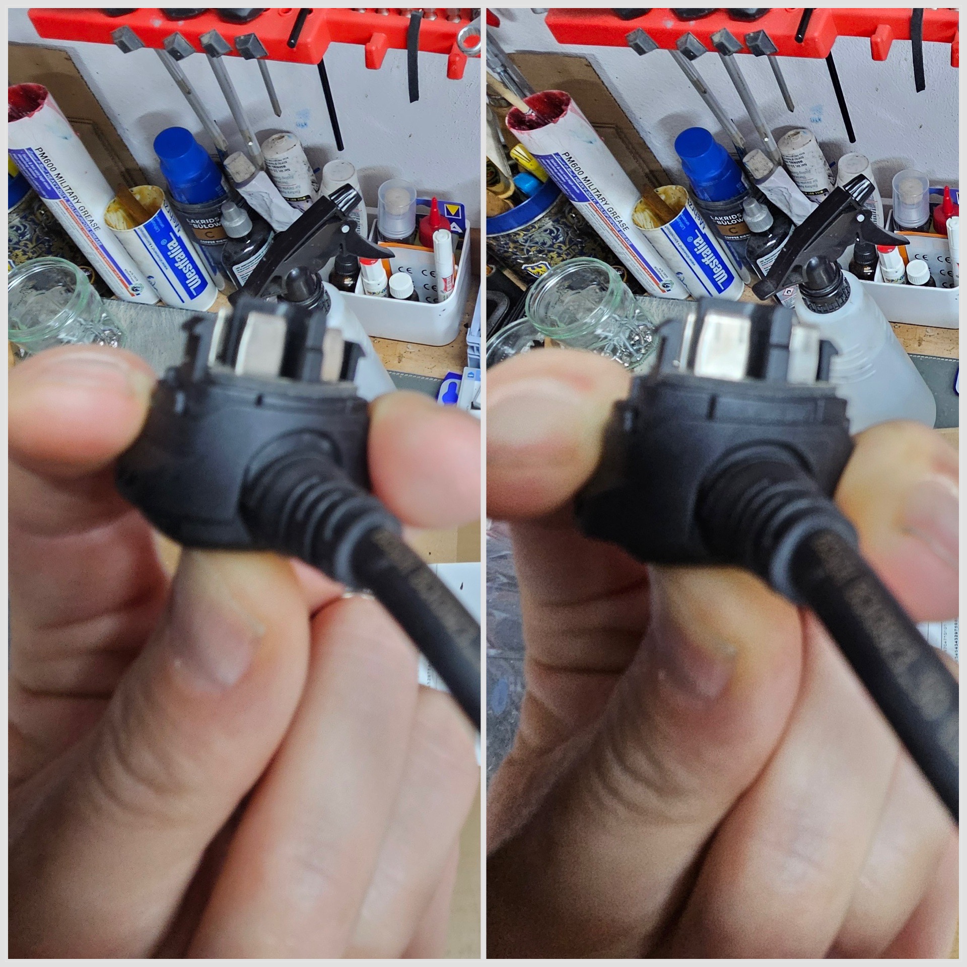

Anscheinend sind meine Patschefinger etwas unsensibel. Da hat es am kleinen Stecker doch links und rechts eine Nase. Irgendwie kann man den Stecker trotzdem hicht gescheit packen und muss manchmal rütteln.
Beim großen sind links und rechts die 2 Felder zum Reindrücken und entriegeln.
Der große passt nur in den Akku, der kleine nur ins Rad.
Auf dem Kabel steht Bosch.
Beim kleinen Stecker mußt du nicht die Seiten drücken, sondern nach oben ziehen.
Am besten mit dem Daumen mittig auf den Stecker und mit Zeige- und Mittelfinger ziehen ;)
Ist das normale Bosch PowerMore Kabel.
Meine Finger bekomme ich da so nicht darunter.
Also wird zwischen Daumen und Zeigefinger geklemmt und !seitlich! rausziehen.
Der Anschluss ist links.

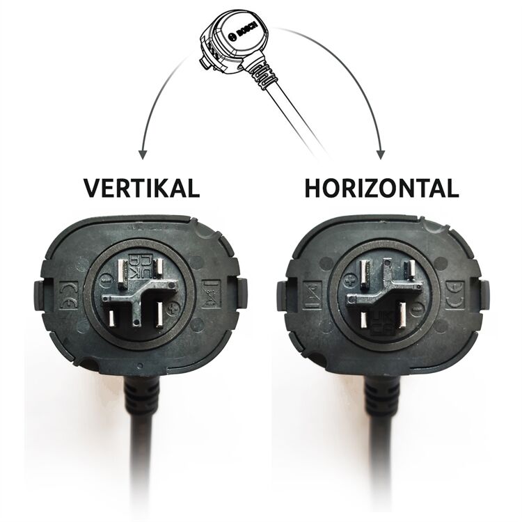

Mein Kabel schaut so aus, der Stecker ohne den beiden Laschen kommt an den Powermore Muggel.
