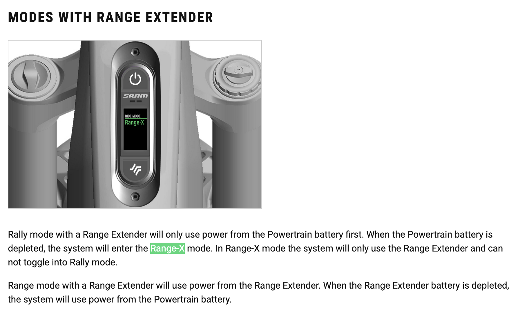

In der Info, die wir gestern bekommen haben steht:
What motor modes does the Range Extender support?
The Range Extender extends the ride time of the Range mode. The Rally mode is supported by the main Powertrain system battery.
Im Handbuch das jetzt online ist steht:
Im Rally Mode (Leistungsmodus) mit einem Range Extender wird zuerst nur Strom vom Powertrain-Akku verwendet. Wenn der Powertrain-Akku leer ist, wechselt das System in den Range-X Mode (Range Extender-Modus). Im Range-X Mode (Range Extender-Modus) verwendet das System nur den Range Extender und kann nicht in den Rally Mode (Leistungsmodus) umschalten.
Im Range Mode (Reichweitenmodus) mit einem Range Extender wird Strom vom Range Extender verwendet. Wenn der Range Extender-Akku leer ist, verwendet das System Strom vom Powertrain-Akku.
Wir haben die Passage oben ergänzt und das Handbuch verlinkt
Ich kann auch etwas Licht ins Dunkel bringen: Nur im Range-Mode kann Strom aus dem Range Extender gezogen werden. Ergibt für mich auch Sinn, denn mit angeschlossenem Range Extender geht es ja eher um maximale Reichweite und weniger um maximale Unterstützung.
