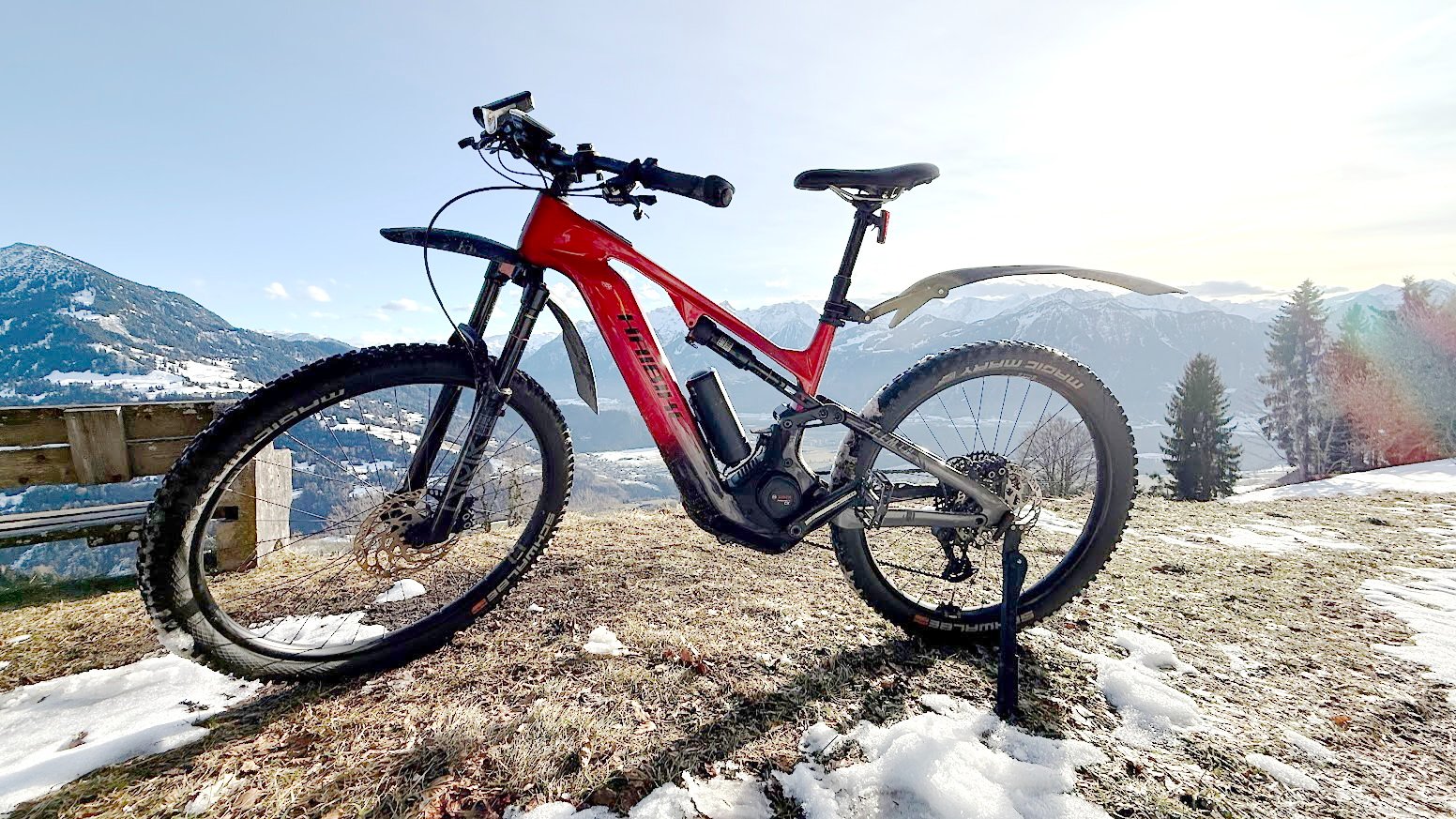

Hab diese Kombi auch, günstig erworben von einer Dame wo das Bike geklaut wurde. So war der Powermore übrig. Schaut klobig aus, beim Fahren sinkt der Akkuwert etwas langsamer. Es werden im Display 2 angezeigt.
Wenn ich ihn nicht drauf hab kommt die Flaschenhalterung ran.
Hab ihn angeschafft da es in paar Touren bei mir gibt welche mit dem 800W recht knapp sind. Etwas Reserve beruhigt. Fühle mich fit, bin aber schon 60+ und hab hier kein schlechtes Gewissen ;-)
