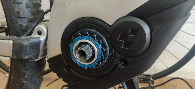

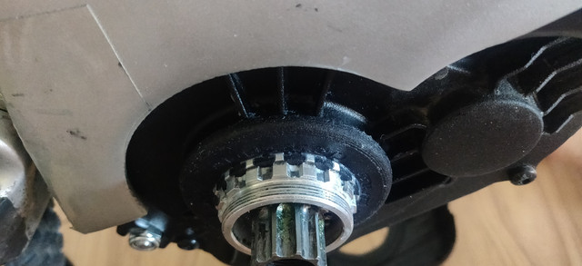

Hi Leute,
Da ich ab und zu nicht der Schön Wetter Fahrer bin und das Cube auch Mal im Regen Bewege, ist mir jedesmal der Dreck in der Umhausung von dem Bosch Motor Aufgefallen.
Der Orginale Bosch Lagerschutzring hatte auch schon sein Dienst aufgegeben und ließ so einiges an sich Vorbei und viele Wissen das Teil Taugt kaum etwas.
Nach dem der Ring Demontiert war, kam mir auch schon ne Menge Dreck, Schwarzes Fett also so einmal Alles Endgegen.
Ein Lösung gibt es ja schon von VeloLab aus Belgien die ja ein Verbesserten Lagerschutzring an Bieten und ich wollte das Ding jetzt auch Mal Testen.
Mit dem Original Bosch Fett und einem Werkzeug liegt der Gesamtkosten Faktor bei ca. 70€
Das einzige war, das ich bei mir die Orginal Umhausung um 1.5mm erweitern musste.
Montiert macht das Ganze schon einen Sehr Guten Eindruck, das Fett Bietet eine Barriere nach Aussen und dadurch daß es nun umlaufen noch überlappt,
Kann Deck weder von Vorne oder Oben zum Lager hinkommen und die Montage war Relativ Schnell Erledigt .
Mal Schauen was das Teil so Bringt, in Laufe der Zeit
Gruß Timo
