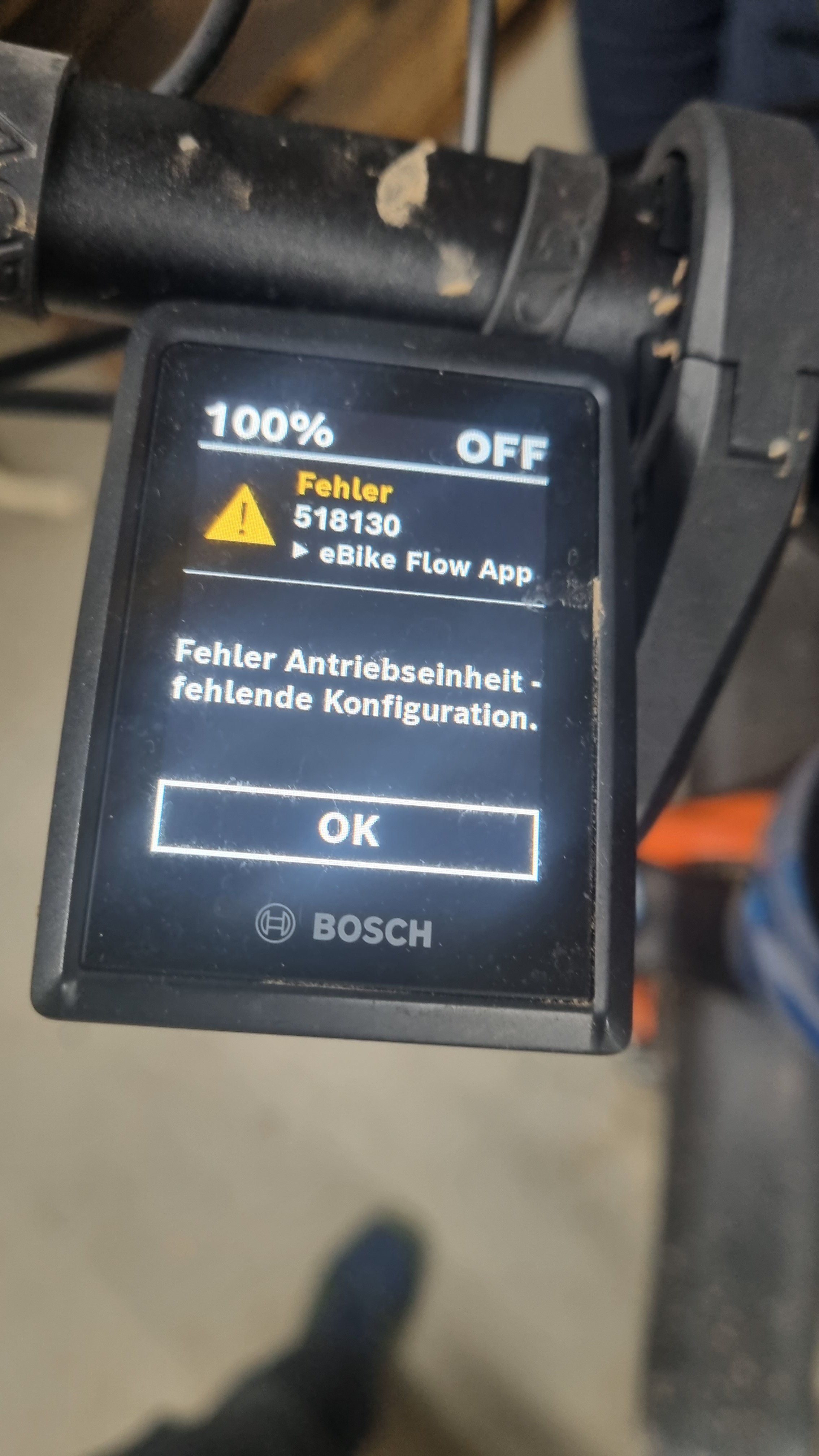

Den Motor habe ich nun zu Hause und nach dem anstecken ans System kam genau die befürchtete Fehlermeldung.
Fehler 518130 Antriebseinheit fehlende Konfiguration
Also habe ich nun quasi einen tollen, schnellen Computer dem ein Teil des Betriebssystems fehlt.
Frage: Wie bekomme ich den in Gang? Wer kann das aufspielen?

Den Motoren wird wohl mit auf den Weg gegeben in was für nem Rad sie den arbeiten sollen.
Radgrössen, Übersetzung etc.
Ohne diese Infos spielen die einfach gar nicht mit.
Die Hersteller geben das bei Bosch an, bitte so und so viele Motoren mit dieser und so und so viele mit jener Einstellung.
Bosch programmiert die dann und schickt sie denen.
Aber es gehen wohl auch "nackte" Motoren raus die als Ersatzteil oder so gedacht sind und erst später für das Rad in das sie sollen konfiguriert werden.
Das kann dann wohl ein Hersteller (vermutlich in Verbindung mit Bosch) auch später machen.
Oder meiner Hoffnung nach auch ein gut vernetzter Händler.
Da würde ich mir von irgend wem einen Hinweis erhoffen.

Zur Technik, das geht wohl nur mit Verbindung zu Bosch, zumindest mir ist nicht bekannt, dass das System bereits gehacked ist. Daher wird das Rad mit dem Motor drin beim Händler mit dem Bosch-Backend kommunizieren müssen. Ich würde empfehlen einfach zu dem Händler zu gehen von dem du das Rad hast, und der soll dir gegen einen geeigneten Stundensatz den Motor anlernen. Ich kenne keinen Händler der das einfach so für jeden Macht, die meisten sitzen ja bekanntermaßen noch auf einem hohen Ross durch den Boom, aber vielleicht wurde dein Wohnort anderen helfen dich an einen geeigneten Händler zu verweisen wenn du nicht zu deinem Auslieferungshändler möchtest.

Es gibt diverse Händler, welche auf die von ihnen verkaufte Motore die entsprechende Konfiguration aufspielen.
Die Motore gibts meist nur im Austausch und mit Nachweis zum jeweiligen Bike Modell.
Kannst ja die mal abklappern…

bei ebay gibt es Händler die verkaufen CX4 Motoren, die nach deinen Wünschen programmiert werden können.
Du kannst da zB. zwischen 20 bis 29 Zoll Laufradgrößen wählen, ebenso alle anderen Parameter.
Ich fahre so einen Motor und bin top zufrieden damit.
Ich fahre mein 29er Bike mit Mullet Bereifung und hab mir den Motor dafür passend programmieren lassen...+ plus ein paar Reserve Km/h 😉
