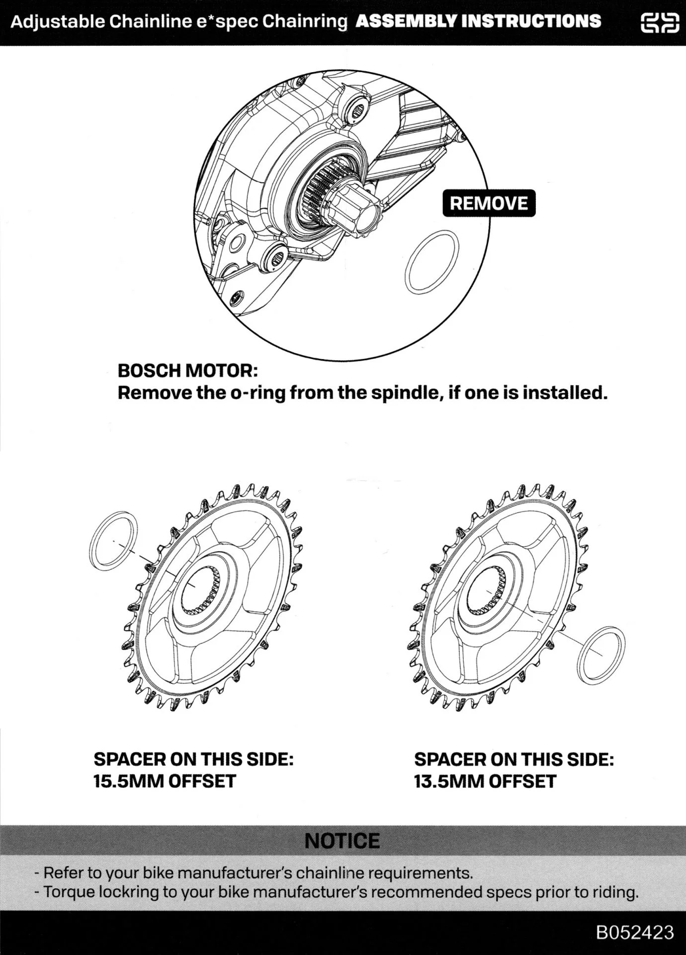

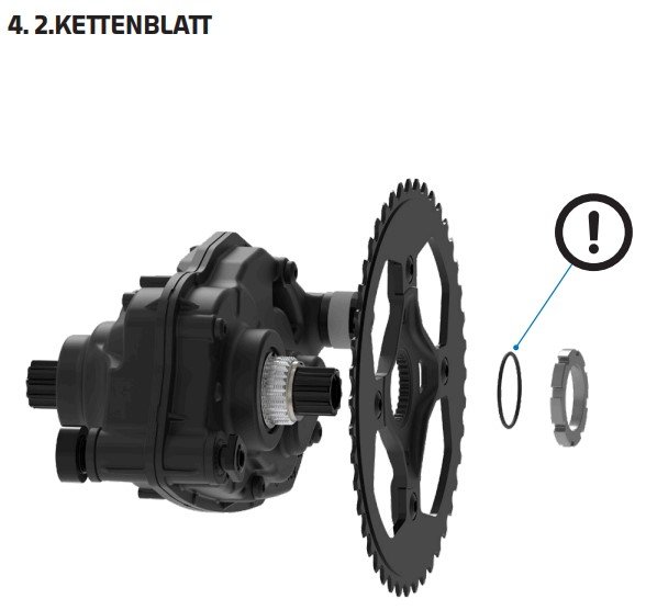

Also, mein OEM Kettenblatt wurde mit O-Ring montiert hat aber keinerlei Aussparung. Seitdem hab ich haufenweise Kettenblätter ohne O-Ring montiert (ohne Loctite) und keins davon hat sich gelöst. Daraus folgt: Loctite überflüssig, O-Ring überflüssig.
Habe ein SRAM Kettenblatt an meinem Cube 144 AMT , Bosch SX 400 , bei dem sich schon 3 x das Kettenblatt gelöst hat. Ein O- Ring war natürlich nicht verbaut, von daher versuche ich es jetzt erneut mit einem O- Ring, bin gespannt ob es dann hält !
Vielleicht haben diejenigen, deren Kettenblätter sich lösen, Fett aufs Gewinde aufgetragen. Dann kann man sich den Drehmomentschlüssel nämlich gleich sparen.
