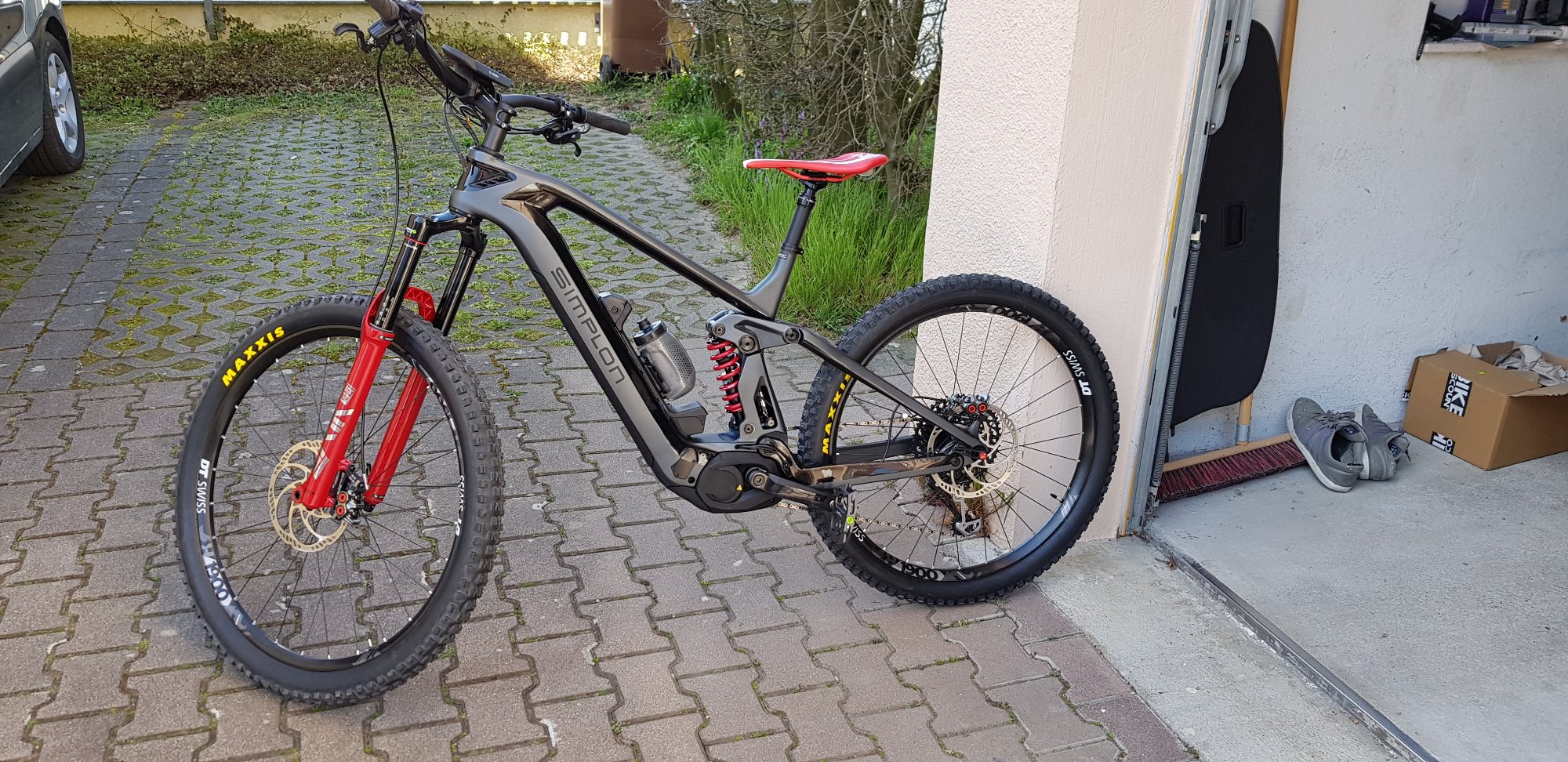

Mein erstes Levo hatte nach 13000km und 100erten Ladezyklen noch 98% Gesundheit und fährt bestimmt heute noch.
Man kann sich auch selber Geschäft machen !
BJ2020
26000 km auf dem Tacho ,
Akku 625er hing praktisch ständig (außer beim Fahren) am Ladegerät !
Ist heute noch locker für 80km gut !
