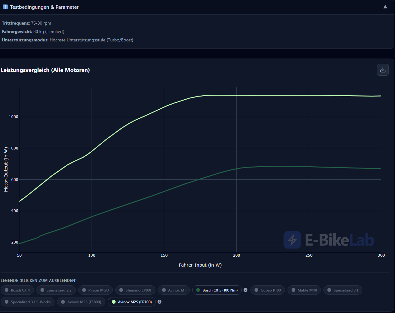

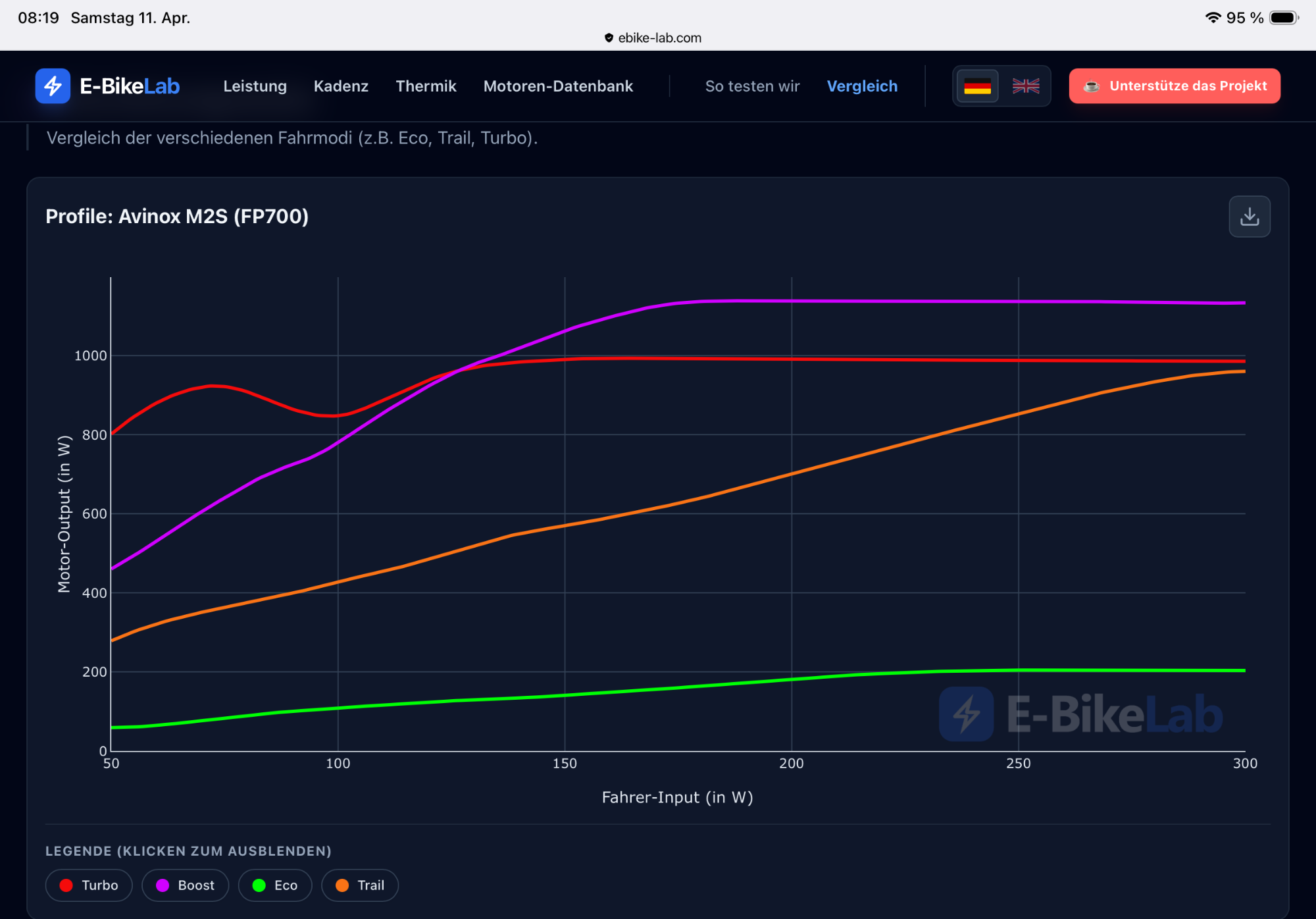

Da steht die Unterstützung bis 800 % drin
Laut Test hat der bei 50 Watt Input mit 900 W output sogar einen Unterstützungsfaktor von 1800 %.
Erst ab 100 Watt Input stimmt die Angabe mit "bis zu 800%" Unterstützung.
Im Video wird dazu gesagt, dass das wohl kein erwünschtes Verhalten ist und man in der Klärung mit Avinox ist. Für mich sieht es so aus, als müsste die Kurve eigentlich parallel zu Boost ansteigen.

Die Unterstützungskurve sieht bei avinox fast genau so aus wie bei Bosch, siehe Velomotion. Und die ermitteln das mit fester Trittfrequenz. Und steigendem Drehmoment.
das was du schreibst ist schlicht falsch.
Es trifft evtl auf dem TQ zu. Den konnte Velomotion wegen der andersartigen Sensorik nicht auf dem Prüfstand testen. Auf den Avinox trifft das aber nicht zu.
Der Artikel hat offenbar sehr viel in die subjektiven Fahreindrücke hereininterpretiert und du hast dann nochmal mehr in den Artikel hereininterpretiert.
Hat halt alles nix damit zu tun wie die Motoren tatsächlich arbeiten.

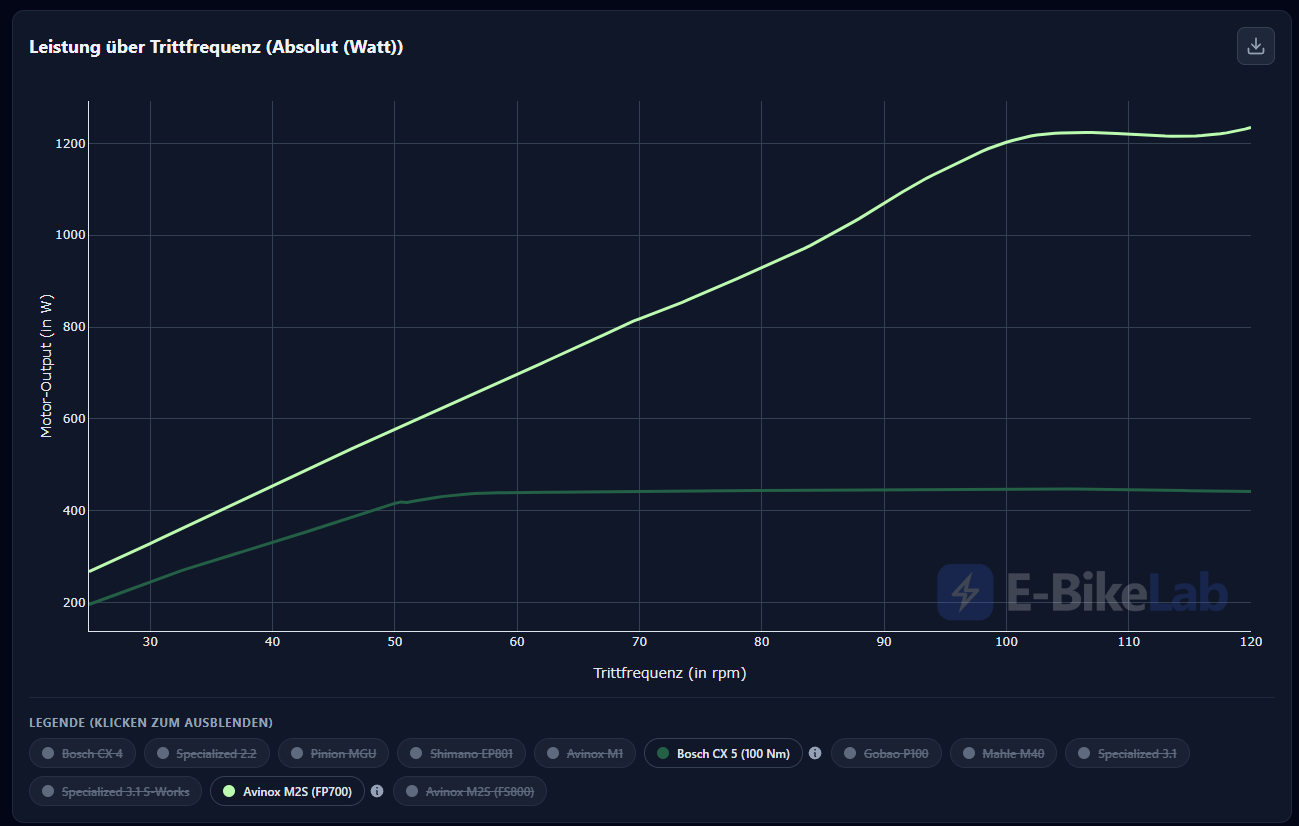

Leistungsabgabe Avinox VS bosch bei 75-80 rpm

Die Leistungsentfaltung erfolgt über die Trittfrequenz!
Leistungsentfaltung und Trittfrequenz​
In unserer standardisierten Messung bei 80 Umdrehungen pro Minute (RPM) lieferte der M2S eine Ausgangsleistung von etwa 1150 Watt. Dies liegt unter den beworbenen 1500 Watt, was jedoch der Charakteristik des Motors geschuldet ist. Führt man eine Messung der Maximalleistung über das gesamte Kadenz-Spektrum durch, zeigt sich der wahre „Sweet Spot“ des Avinox M2S: Bei etwa 100 bis 110 RPM entfaltet das Aggregat in Verbindung mit dem FP700 Akku gewaltige 1450 Watt. Mit dem älteren 800-Wh-Akku waren es immerhin noch 1200 Watt.
Es ist echt anstrengend mit euch!
Dann les doch andere z.B.
https://velomotion.de/2026/04/avinox-m2s-test/#gsc.tab=0

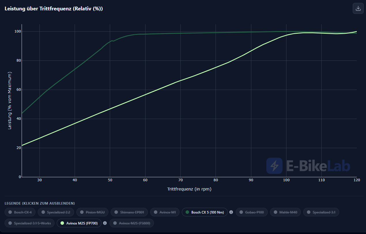

Du verstehst nicht was diese aussage bedeutet.
Sieh bezieht sich darauf wo der Avinox motor im trittfrequenz Spektrum sein Leistungspeak hat.
Das hat nichts mit Sensorik oder ansprechverhalten zu tun.
es bedeutet einfach nur das die 1500watt erst bei hoher trittfrequenz erreicht werden können.
Bei bosch werden schon früher 100% der maximalen bosch motorleistung errreicht. Das sieht, wenn man sich die werte relativ zur maximalleistung anschaut jetzt erstmal so aus als wäre bosch im niedrigen drehzahlbereich im vorteil:
Allerdings beziehen sich die % angaben wie gesagt jeweils auf die motoreigene maximalleistung. Die ist bei Avinox aber so viel höher das im absoulten leistungsvergleich der Avinox auch im niedrigen drehzahlbereich überlegen ist:
