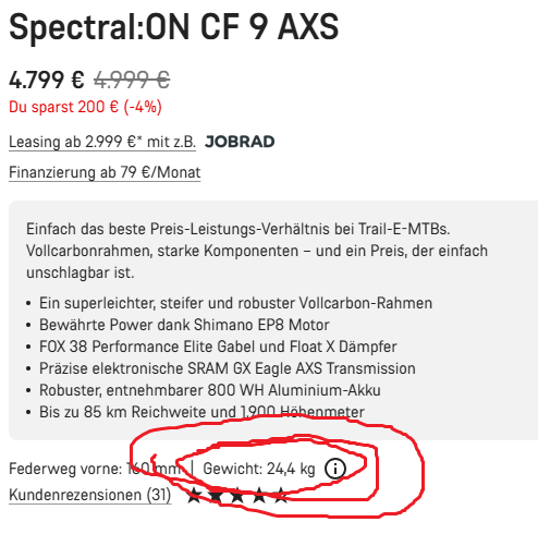

Canyon Spectral:ON CF 9 AXS wiegt das Gleiche in L
Hast du ein Beispiel für ein weiteres Rad mit großer entnahmeöffnung im unterrohr und 800wh Akku unter 23kg? (mit brauchbaren reifen)
Mal abgesehen davon das das spectral keine große, akkulange öffnung im unterrohr hat:
Canyon gibt also einfach so 2kg zu viel gewicht an?
Was mich wundert: in einem and. Test wurde wiederum das PR Pro mit 24.2 gewogen
Das wundert mich auch. Ich habe das auch im thread dazu schon mal bissel durchgerechnet, irgendwas passt nicht zusammen.
