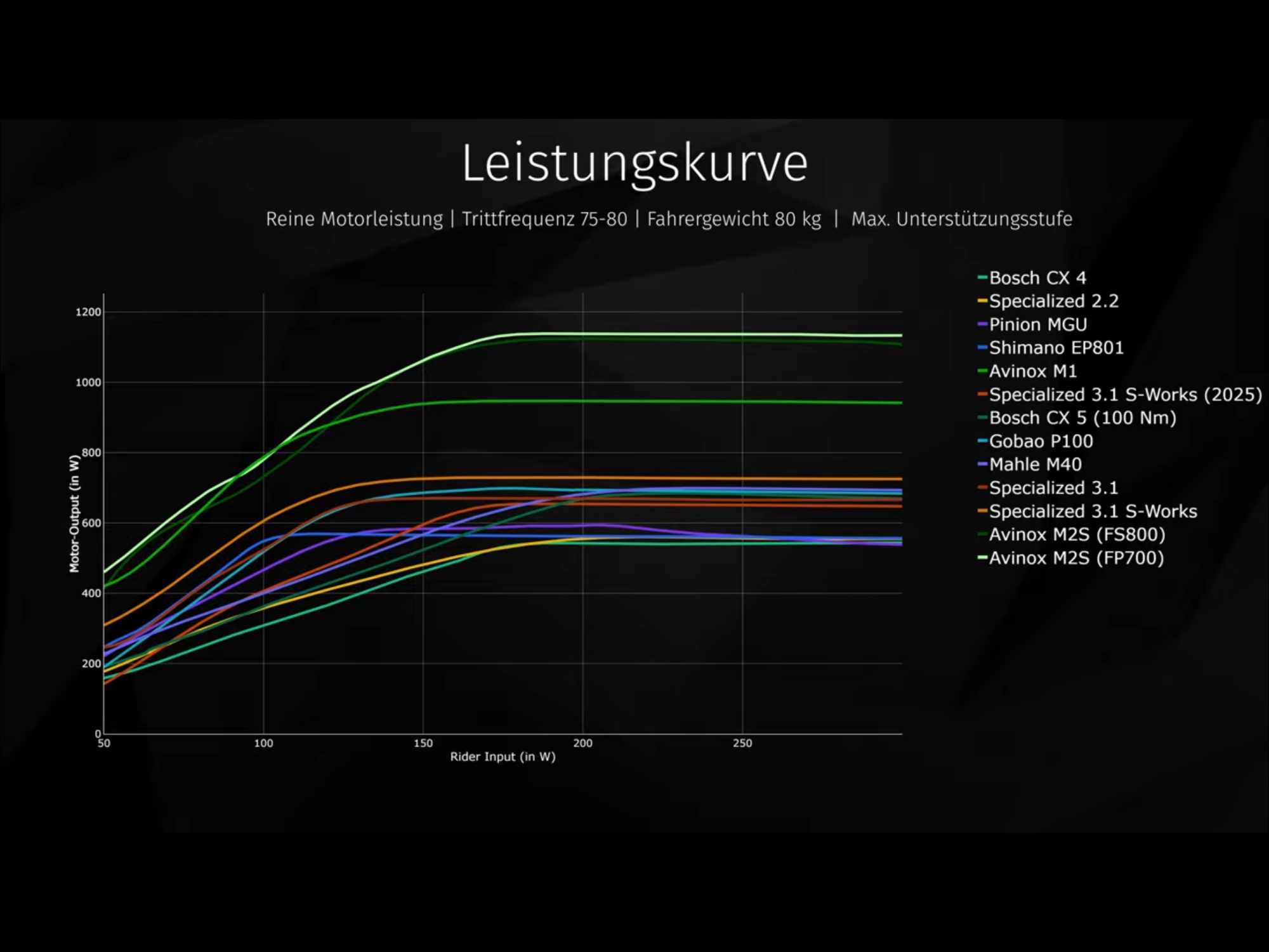

Die Leistungskurven zeigen genau die Abhängigkeit, die Du bezweifelst - oder reden gerade alle aneinander vorbei? Die X-Achse ist die eingebrachte Power und nicht die Kadenz. Die Kadenz bei der Messung ist gleich.
Der Avinox fühlt sich einfach anders an als Bosch, weil der Multiplikator so hoch ist.

Verrennst Du Dich also nicht etwas? Jeder Motor hat sein optimales Leistungsfenster bei einer gewissen Kadenz
Sprich generell verhalten sich eMtb Motoren so, dass die Kadenz das Leistungsdach bestimmt (wie viel der Motor maximal liefern kann), die Fahrerleistung bestimmt, wie viel davon tatsächlich abgerufen wird (über den 800%-Faktor). Wer bei 60 RPM mit 50W nuckelt, bekommt weder die volle Kadenz-Power noch den vollen Support-Multiplikator.

Ich habe den Test nur überflogen, aber was soll man denn an den Daten interpretieren oder verstehen, die sind doch eindeutig.
100 Watt input bei 80 RPM = 800 Watt Output
170 Watt input bei 80 RPM = 1150 Watt Output
250 Watt input bei 80 RPM = 1100 bis 1200 Watt Output
Und ab 170 Watt input bei 105 RPM = 1450 Watt Output

Denke der Avinox Trail-Modus entspricht ziemlich exakt dem Bosch CX 5 Turbo - sowohl bei 150 als auch bei 200 Watt Eingangsleistung.
