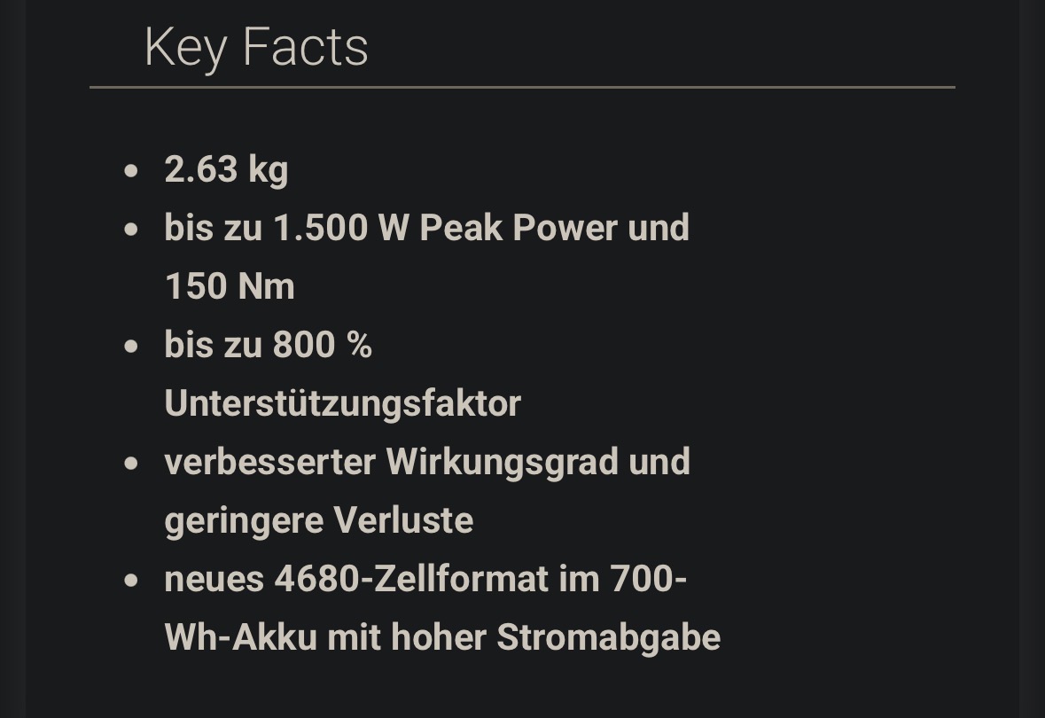

Hab ichs überlesen oder hat DJI den Unterstützungsfaktor nicht kommuniziert?
Wäre ja anzunehmen, dass das über fie 400% vom Bosch hinausgeht.
Ja, aber nicht wenn man in einem Limit hängt. Dann ist der tatsächliche Faktor in dem Moment niedriger.
Oder anders, erreicht man den Faktor nicht, limitiert wohl iwas anderes. Max Drehmoment, max Leistung erreicht oder Akkustand zu niedrig.
Liegt der ausgewählte Unterstützungsfaktor durchgehend an, reizt man den Antrieb nicht wirklich aus.
800%, wie beim M1 auch schon.
Und DAS ist auch der eigentliche Gamechanger bei der ganzen Sache!
Wenn die schwächeren Motoren ebenfalls mit 800% unterstützen wurden wäre der gefühlte Unterschied lange nich so krass.

455W bei 40 U/min sind 110 Nm. Da ist es doch wirklich nicht allzu abwegig, dass da das Drehmoment limitiert. Ansonsten müssten bei 130W Input mal 800% schließlich 1040W anliegen. Dafür bräuchte es aber bei 40 U/min kräftige 250 Nm.
Wenn der Antrieb eine typische E-Motorenkennlinie hat (wovon ich ausgehe), ist das relativ simpel. Die max. 130Nm/150Nm Boost liegen bis zur Eckgeschwindigkeit (=Drehzahl am Schnittpunkt max. Drehmoment mit max. Leistung) konstant an, bis dorthin steigt also die max. Leistung linear an. Oberhalb der Eckdrehzahl liegen die max. 1300W/1500W Boost konstant bis zur Maximaldrehzahl an, das max. Drehmoment sinkt also entsprechend.
