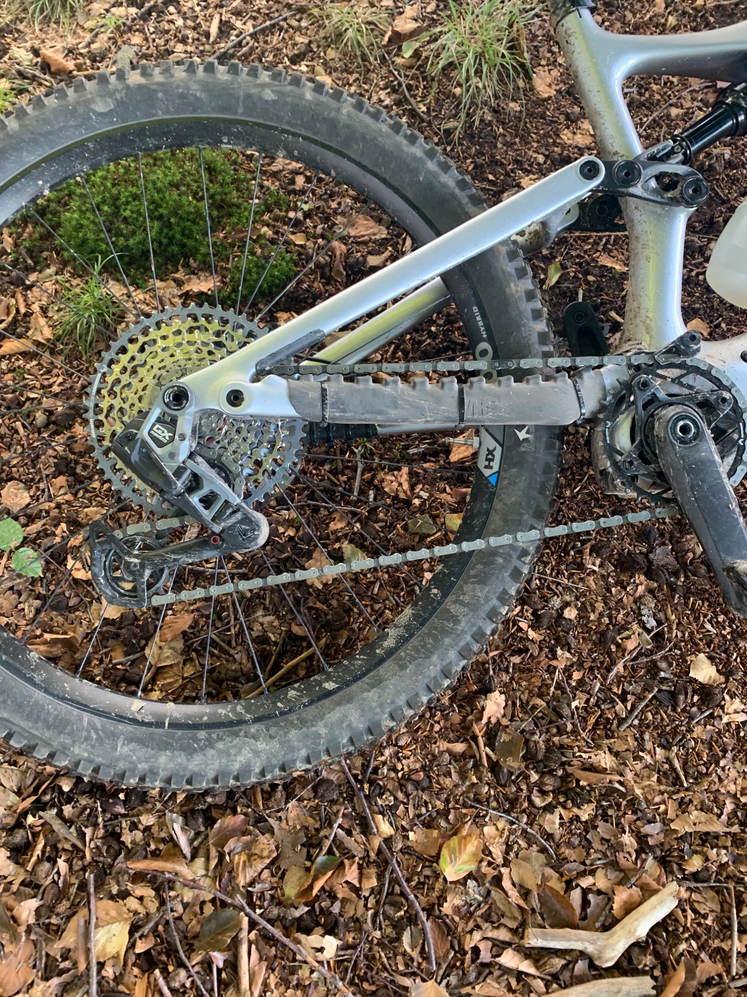

Wie ist der Originale befestigt? Geklebt? Lässt sich der problemlos entfernen?
der original hat eine kleine schraube im bereich der achse. der rest ist mit einzelnen pads geklebt. geht gut ab und notfalls auch wieder drauf. hab ihn samstag nach dem putzen ohne schaden demontiert, dann die strebe gereinigt und das VHS verklebt. der VHS ist viel weicher (ähnlich wie der bei meinem alten levo).
Macht das wirklich so den Unterschied?
Mir scheppert es auch manchmal zu laut, vor allem wenn es etwas derber zur Sache geht.
Hatte da aber bisher nicht den Kettenstrebenschutz in Verdacht, vor allem weil ja behauptet wird die Transmission hätte so eine hohe Kettenspannung dass die Kette gar nicht mit der Strebe in Berührung kommt....
samstag gefahren =klappern. sonntag gleicher trail = kein klappern mehr!
Re: Amflow P/L (Preis/Leistung) Tuning Erfahrungen

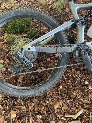

DIY VHS Tape
Ich hab mir sowas an meinem Enduro mal selbst gebastelt, hat hervorragend funktioniert und ist auch sehr leise.
Original gekauftes sieht halt schon etwas slicker aus :)
Ich habe mir jetzt nochmal den STFU geholt und werde den mal am Amflow testen.
Ich kann das nur nochmal hervorheben... War echt einfach zu machen, sehr günstig (1 Rolle reicht für mehrere Bikes) und wenn man sich Mühe gibt sieht es auch gut aus. Und man hat die weichen "Luftpolster" bzw. Hügelstruktur.

Hi @ping_bike ich habe ich mir so ein VHS Kettenstrebenschutz mal bestellt. Kannst Du vielleicht mal ein Foto reinstellen, wie Du das gebracht hast. Das Teil wird wahrscheinlich zugeschnitten?

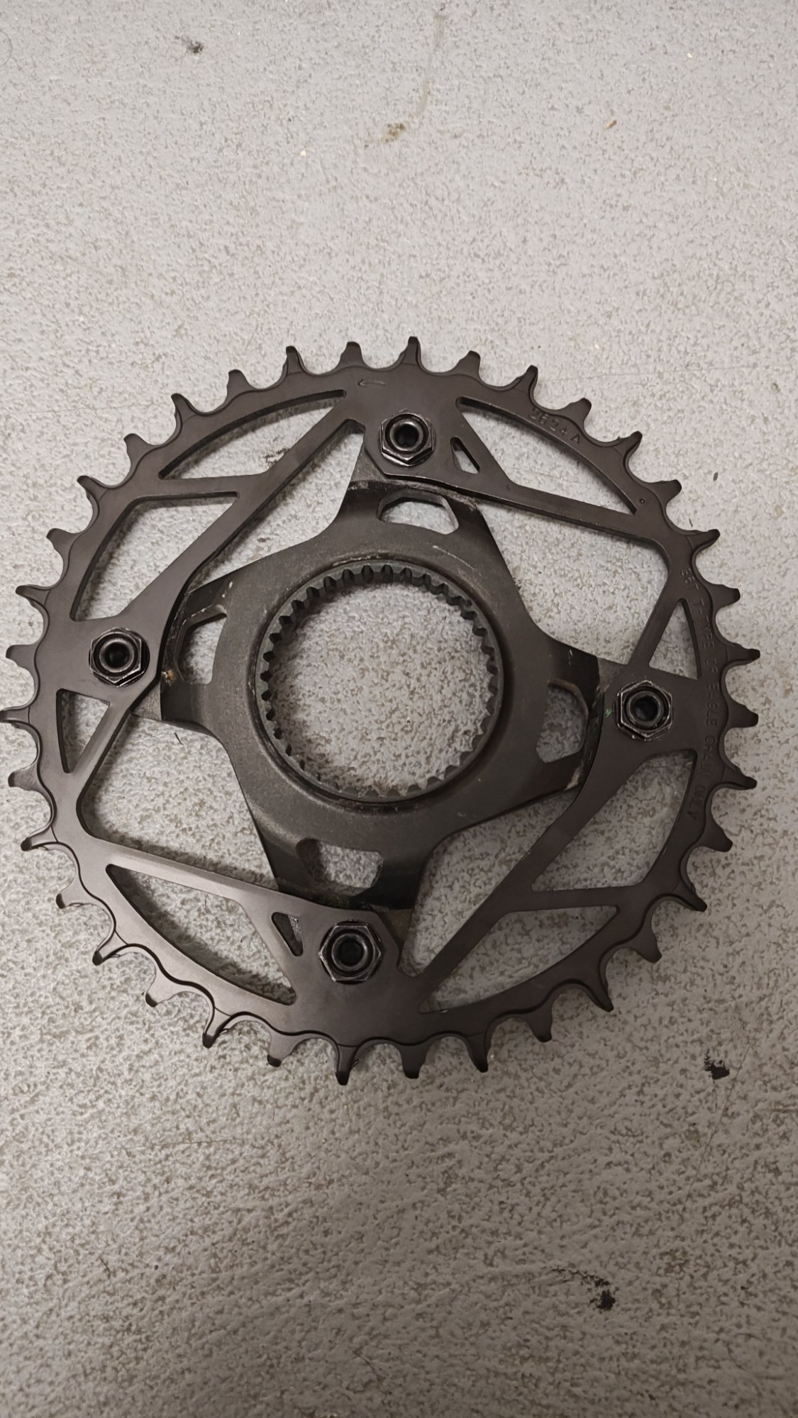

Wieder mal ne blöde Frage von mir 🤣 Habe das silberne Amflow mit der GX Schaltung und der NX Kasette (Pg1230) und will jetzt vorne von 34 auf 36 Kettenblatt wechseln (Tool hab ich) und dann auch ne neue Kette drauf.
Jetz frage kann ich die ausgebaute kette gerade auf den Boden legen und die neue nebenan und dann einfach bei der neuen Kette 2 Glieder dazuzählen und dann kürzen???
So hab's geschafft 😁 Kettenblatt ist drauf und ne neue Gx Kette bin schnell 7km ums Haus gefahren und ist mir nix um die Ohren geflogen 🤣 Dachte noch ich muss extra noch Son gegen Halter von zB.Parktool holen um das Blatt vom Spider zu lösen hab's aber mit der klinge von nem Taschenmesser auch geschafft die Dinger zu lösen und beim neuen Kettenblatt waren schrauben dabei die man auf der anderen Seite mit ner zehner nuss festhalten konnte...hab's in der APP auch schon umgestellt auf 36er und kann jetzt relativ gemütlich im 10gang 25fahren anstelle im 12.
