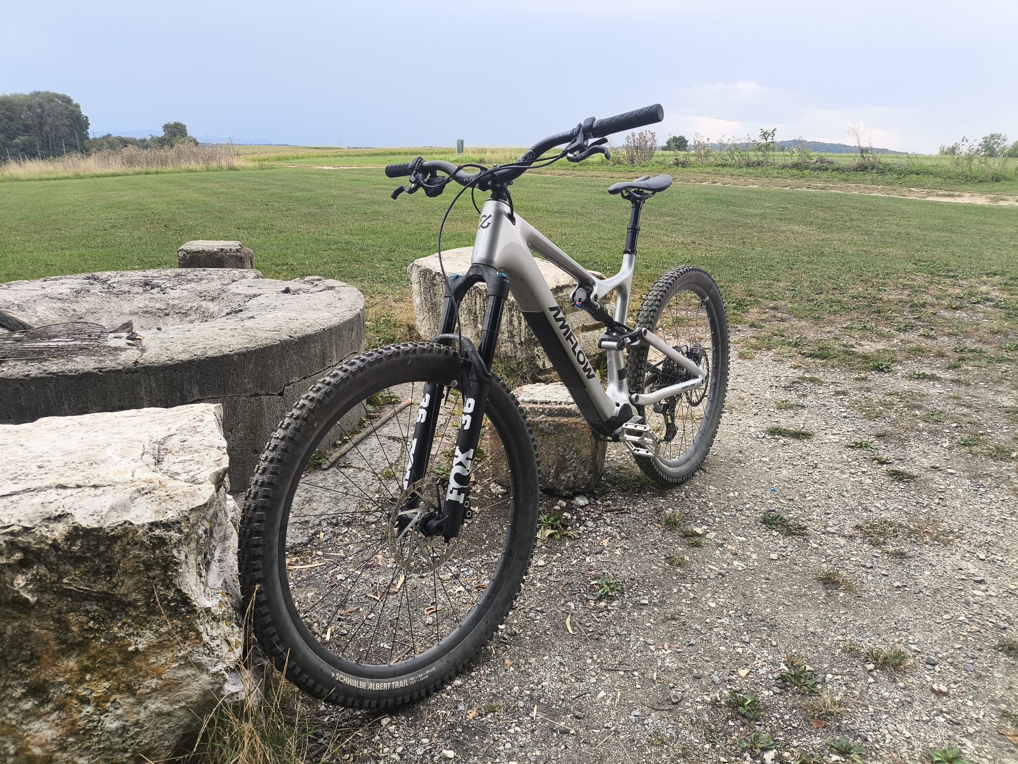

Chromag FU50 Lenker mit 800 mm und 50 mm Rise, Answer AME Vorbau 40 mm und 0 Grad Steigung.
Kenne die Kombi ja von meinem bisherigen Bike und kann dir nach den ersten ~ 10 Km sagen dass die Serienkombi im Vergleich ultrasteif ist.
Die Front ist jetzt so viel komfortabler, das glaub man gar ned wenn man es nicht selbst im Wortsinn "erfährt"!
Nebenbei konnte ich den Spacerturm um 10mm reduzieren und bin gemessen trotzdem ca. 5mm höher mit den Lenkerenden als vorher, durch den jetzt auch minimal längeren Reach fühlt sich das alles noch passender an als zuvor.

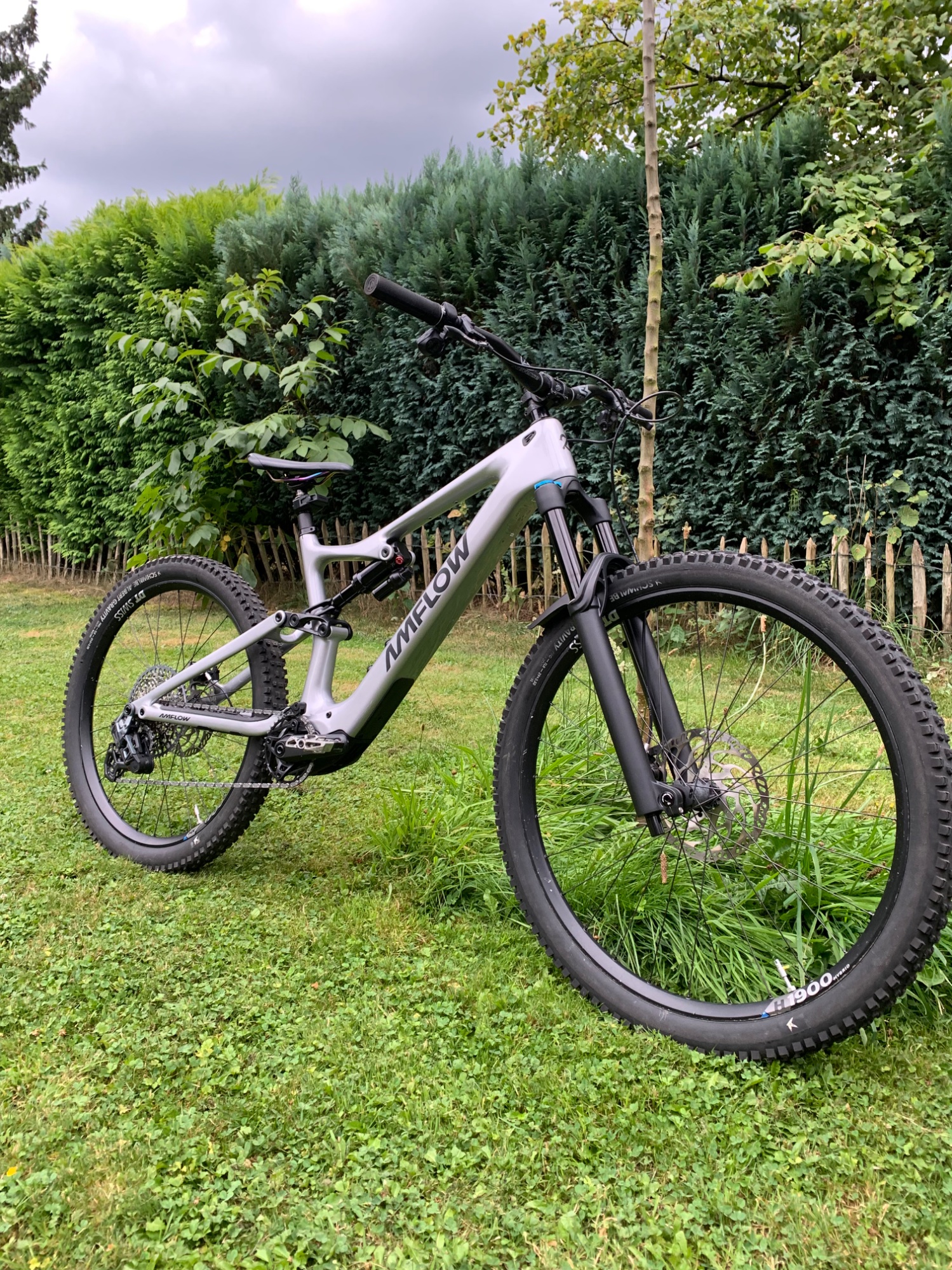

Was ist das für ein Unterrohrschutz? Schaut echt gut aus!
ich habe mir jetzt den zefal unterrohrschutz draufgemacht. passt ganz gut und das rad ist entschieden leiser dadurch. preis/leistung meiner meinung nach top. nächste baustelle könnte der kettenstrebenschutz sein. der standard ist leider sehr hart. habe schon den VHS kettenstrebenschutz da liegen :)
