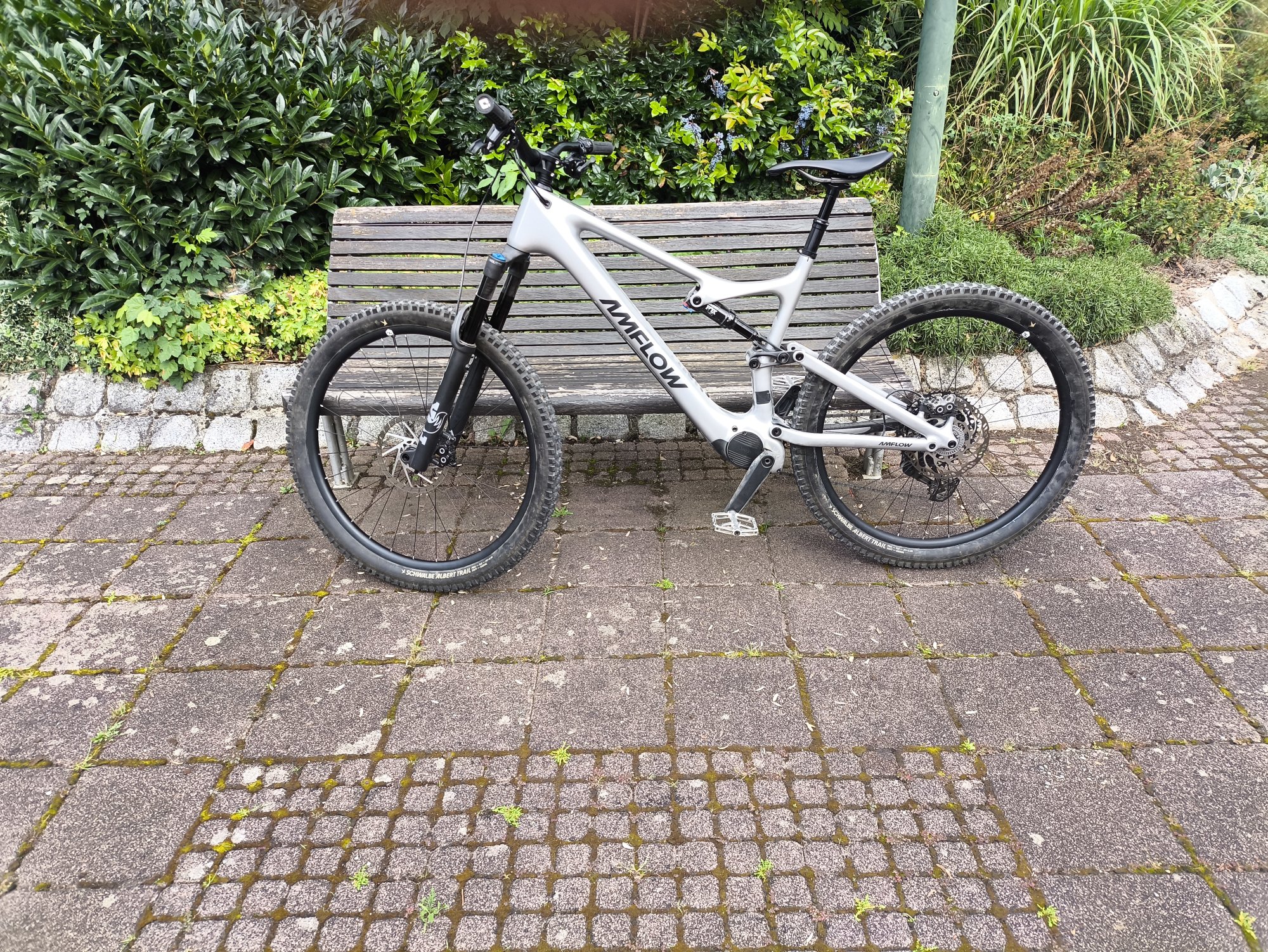

So, die Umbauten sind größtenteils erledigt:
BC Loamer Laufräder mit Albert Trail soft 2,5 , tubeless. Vorne Galfer Shark 203 mm.
Odi Elite 2.1 Griffe.
Sattel(Name/Hersteller vergessen) mit Carbonstreben. Relativ leicht, stabil und passt perfekt zu meinem Arsch.
Aertime Dekade Pedale, large.
Die Laufräder sind neu, alles andere hatte ich bereits im Fundus.
Eine Oneup V3 mit 210 mm ist im Zulauf und für hinten hole ich mir auch noch eine Galfer Shark, dann bin ich fürs erste durch.
Habe an anderer Stelle ja auf 20,xx Kg(also 20,99 Kg 😆) spekuliert, das war definitiv deutlich zu optimistisch.
Im Moment bin ich mit den (sackschweren) Pedalen bei 21,6 Kg,
die Oneup Stütze und die Shark für hinten sparen zusammen noch mal ~ 200 g.
