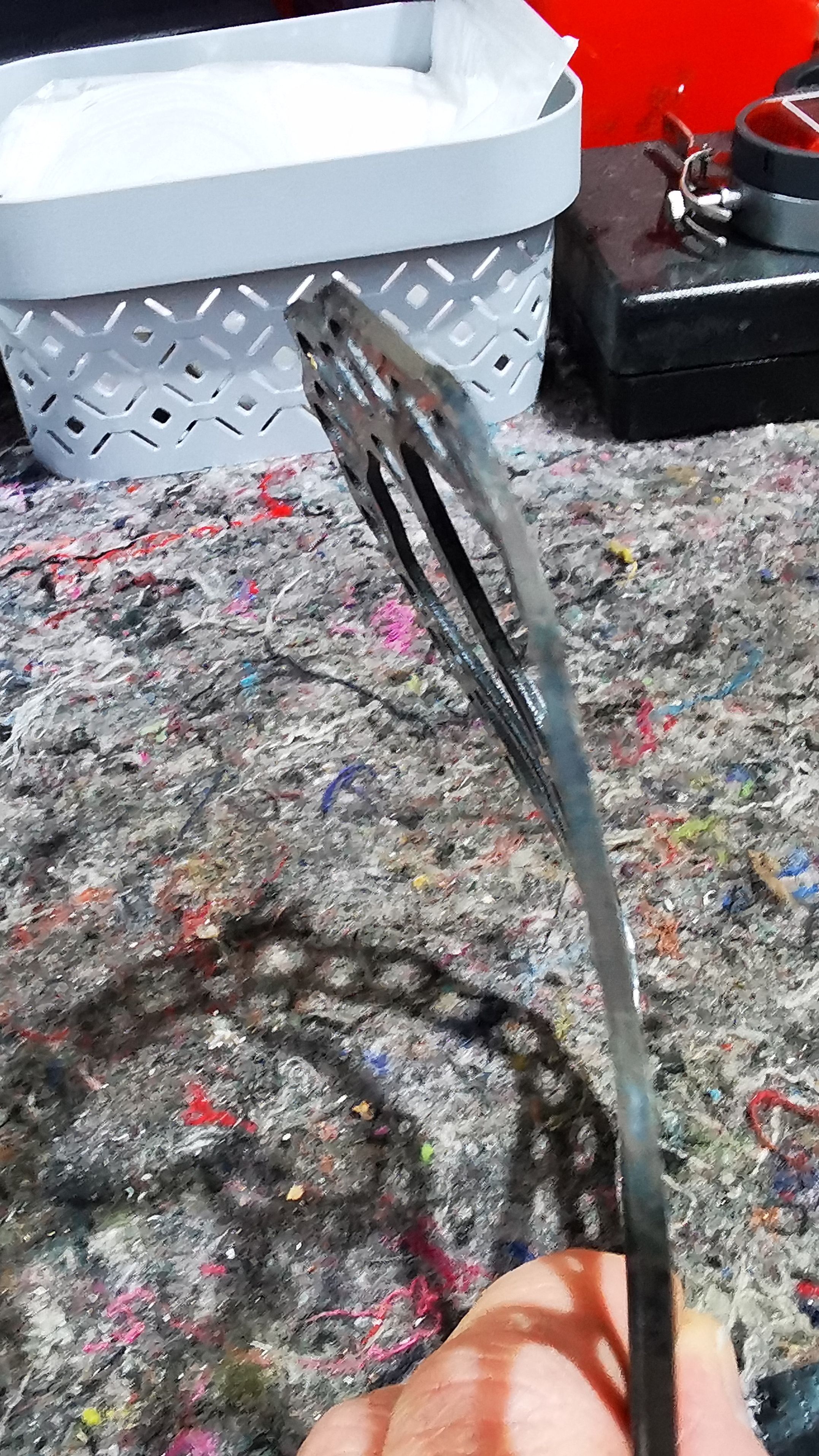

bei Magura ist vor allem die Storm heikel, da schleift es extrem die Stege nieder, die MDR-C hat mehr Stege da hätte ich das eher nicht erwartet dass sie brechen könnte, allerdings war bei Storm/Mdr-C bei meinen Tests eine schnelle Überhitzung an den Stegrändern auffällig (wenig Reibringmasse im Stegbereich)
eine IceTech wäre wohl auch sehr heikel (wegen Alusandwich) und bei einer Galfer Wave hätte ich auch Bedenken, da kann man selbst eine neue Scheibe mit den Fingern extrem abknicken (selbst getestet)
bei den massiveren Scheiben mit breiteren Reibringen hätte ich keine Bedenken dass sie brechen könnten, die Stege und ein innerer kleiner Rand zu den Stegen bleibt ja in Originalstärke

Test / mit Fingerkraft verbogene Bremsscheibe
