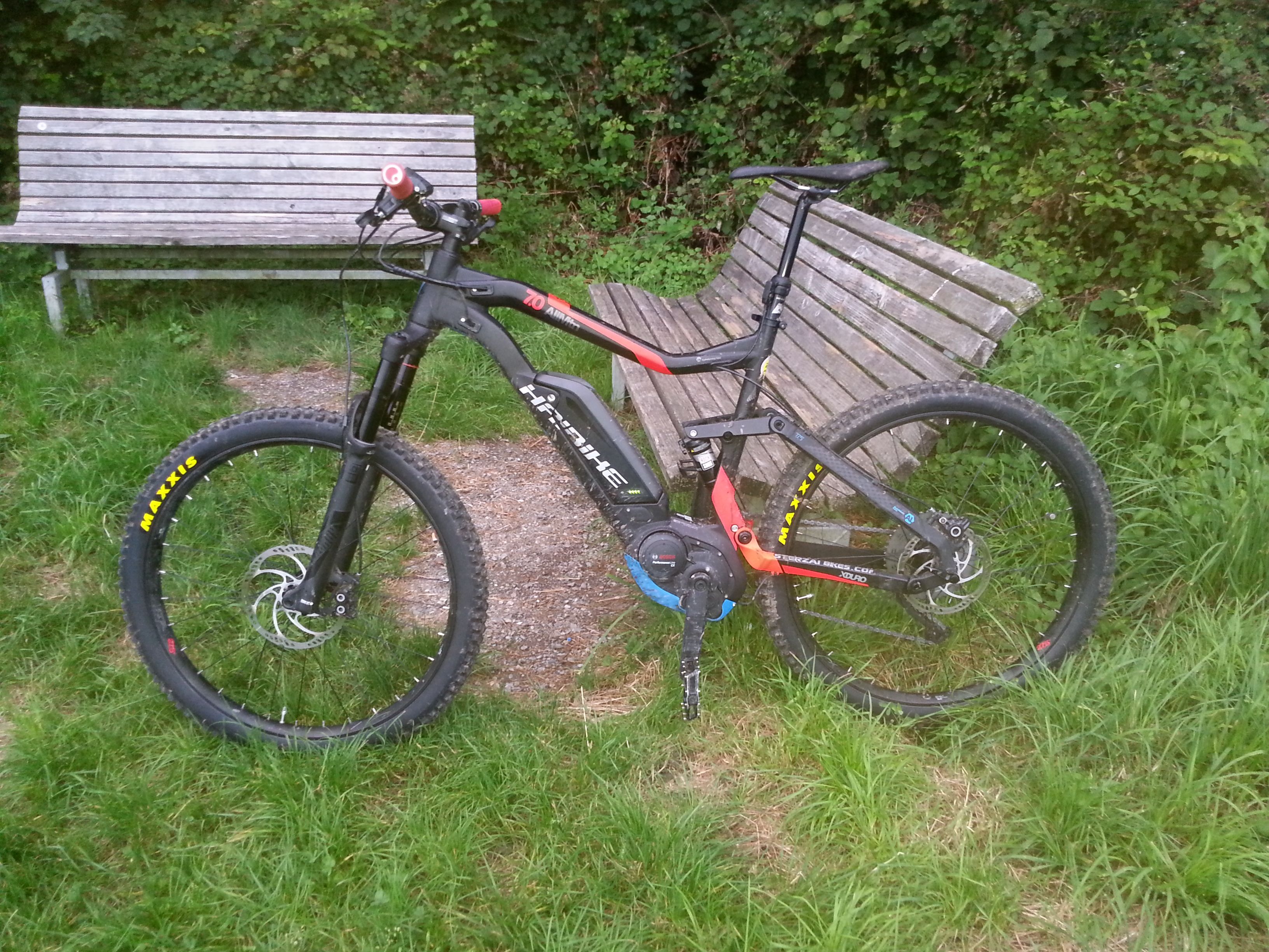

Interessant wäre es auch noch zu erfahren, ob jemand das gleiche Gefühl mit den NN 27,5x3.0" hatte. Wie sieht es da auch zB mit den Maxxis Minion DHR2 in 27,5x2,8" aus? Wohin tendieren die?
@David
ich habe genau den gleichen Wechsel vorgenommen, und fahre übrigens sogar das gleiche Fahrrad. (Xduro Allmtn 7.0)
Mit dem NN in 3.0 bin ich nicht wirklich zurecht gekommen, hatte immer das Gefühl das er seine Breite nicht wirklich in Grip umwandeln kann, egal welcher Luftdruck.
Nach dem Wechsel auf den Maxxis Minion in 2.8 vorne den DHF, hinten den DHR2 ist das eine andere Welt.
Positiv:
- wesentlich mehr Grip
- Wesentlich kontrollierbarer
- Fängt sich viel besser wieder ein wenn er mal rutscht
Negativ:
- Deutlich mehr Rollwiderstand und wesentlich lauter beim Abrollen.
Im Gelände um Welten besser, auf der Teerstraße hat der Minion dafür aber garnix verloren. Da ich nur Gelände fahre ist das perfekt, aber wenn jemand einen gewissen Teerstraßenanteil hat bzw. Touren fährt, würde ich keinen Minion nehmen.
