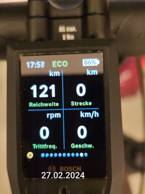

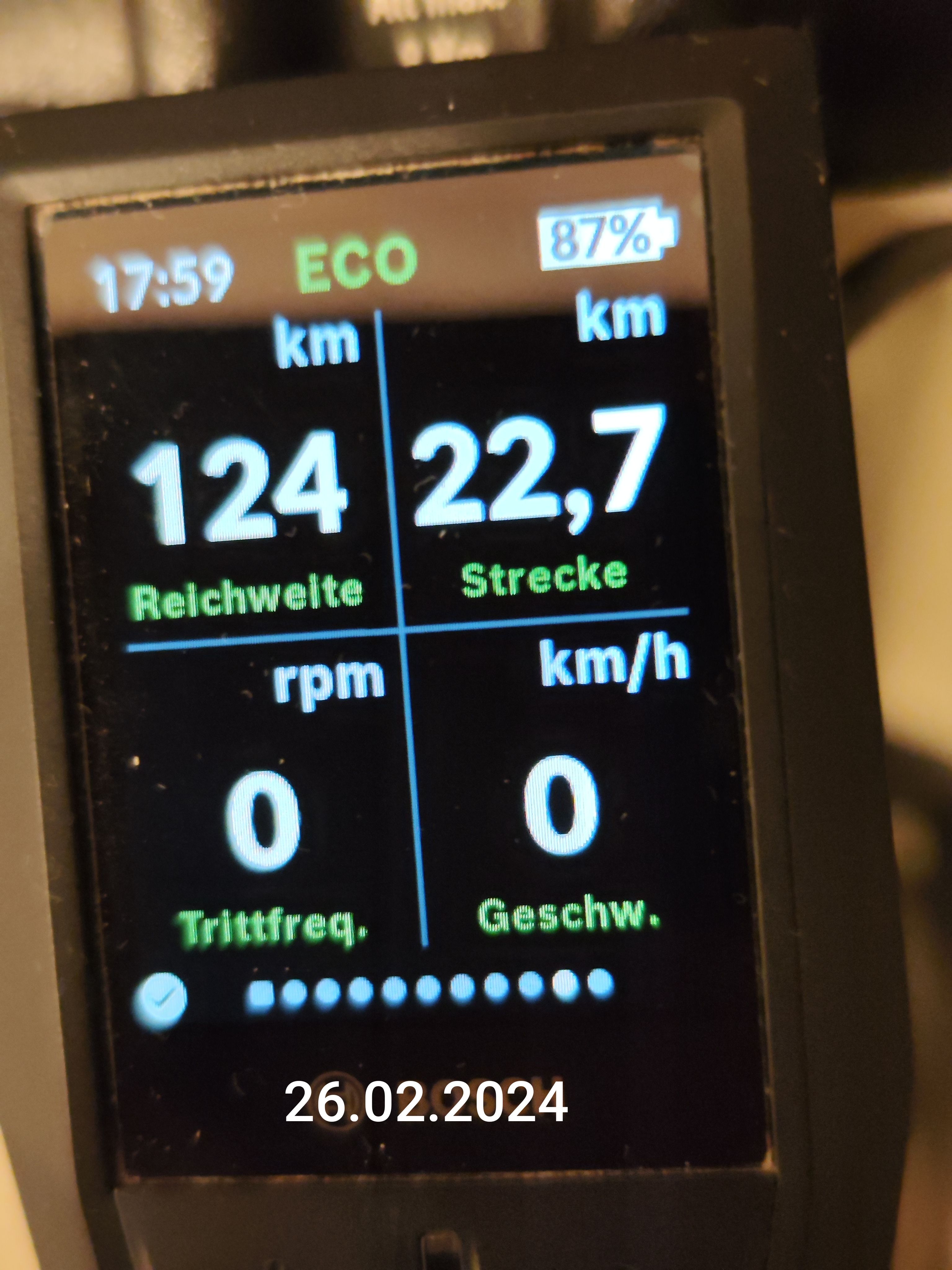

Also noch einmal. 1. Der Akku war nicht ausgebaut. War wie üblich ca. 80 Prozent voll... dann runtergefahren bis auf ca. 30 %...... gewartet bis sich der Akku an die Raumtemperatur im Keller angepasst hat von ca. 17°C. Dann aufgeladen. Am 1. Tag 1% weniger, 2. Tag 2% weniger, 3. Tag 1% weniger. Dann zur Werkstatt gefahren. Fehler beim Kiox festgestellt und behoben. Dann stand das Rad incl. Reifenwechsel, Inspektion und Wochenende 6 Tage dort. Und.....nicht 1% verloren. Gestern Nachmittag erneut aufgeladen. Steht konstant auf 87%. Kein Kapazitätsverlust bisher.
Also war der Akku immer im Rad verbaut - Fehler sehr wahrscheinlich durch das Kiox. Wenn das Verhalten denn jetzt wie erwartet ist.

Hast ja recht. Um Fehler auszuschließen bzw. Sicherheit. Aber das was mich einfach nur wundert ist, dass bei mir nun wieder ein Energieverlust auftritt, aber in der Werkstatt über ein paar Tage gar nichts passiert ist. Würde ja gern mal wieder mit dem Rad fahren, aber dann kann ich es nicht richtig dokumentieren. D.h. ich muss heute Abend wieder nachsehen ob wieder Strom geflossen ist obwohl alles aus war. Die nächste Option ist natürlich was du schreibst. Erstmal Kiox raus, dann Akku bzw. beides raus. Mein Rad steht in Einzelkeller mit feuerhemmender Tür. Das blöde ist halt nur, wenn ich heute fahre, dann kann ich wieder von vorn anfangen den Verlust zu dokumentieren. Der Händler hat es mir ja vorgeschlagen. Gruß
