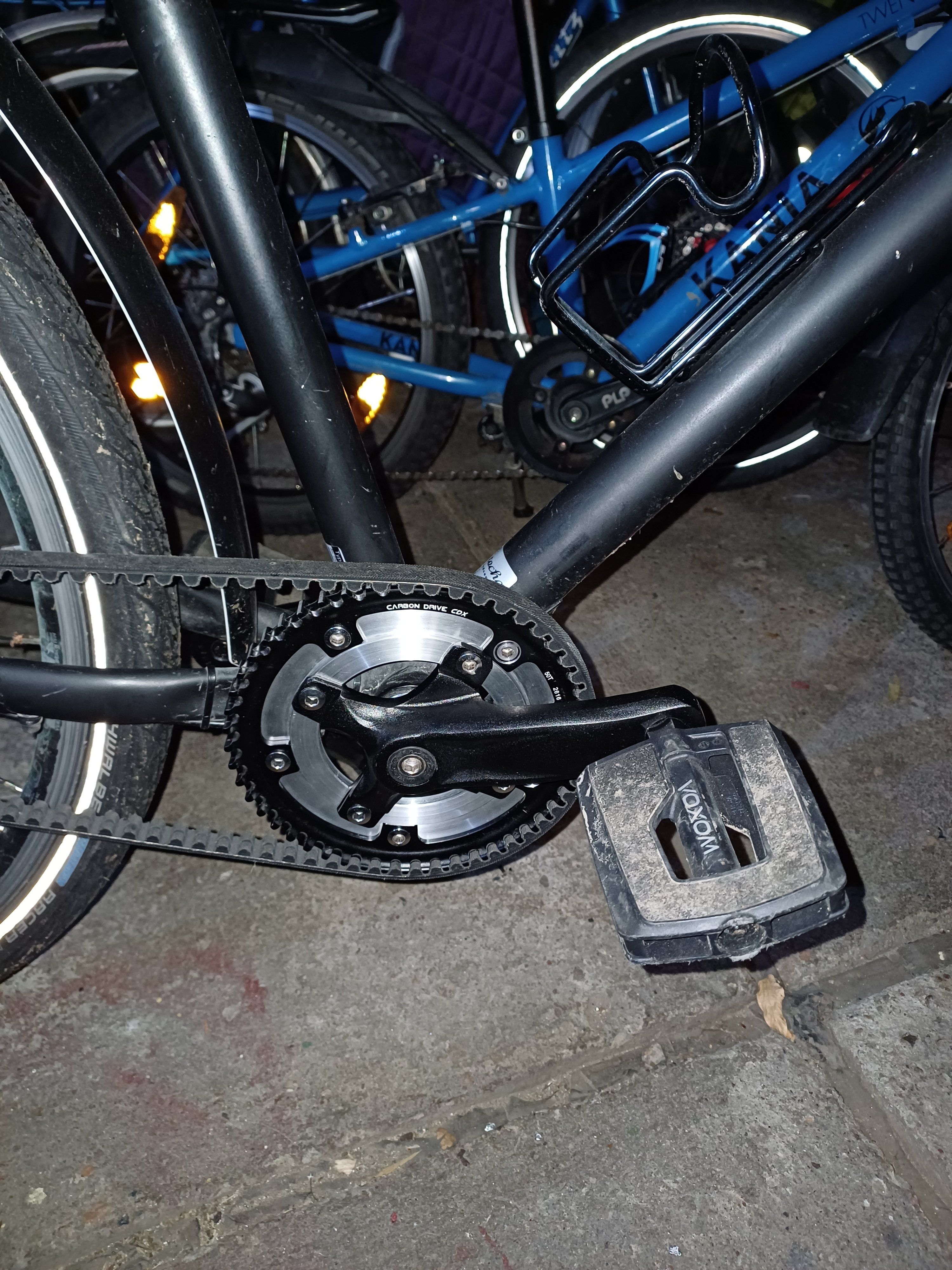

In meinem Fall handelt es sich um eine 115mm Kurbel. Es geht auch nicht um Performance. An dem normalen Rad von meiner Frau funktioniert das halbwegs.
