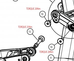

So, nach 1500 km mal den Hinterbau zerlegt und die Lager geprüft. Waren aber alle in Ordnung.
Beim Zusammenbau hilft die Explosionszeichnung von Canyon https://www.canyon.com/downloads/supportcenter/Spectral ON M064-01_BOM_ts.pdf

Corny die pdf Datei ist ja sehr Interessant. Hast du davon noch mehr ? Vollständige Legende ? Bestell Nr. Canyon ?
Drehmomente ?

Hi Crosty,
Die Drehmomente sind teilweise im pdf ,stehen aber auch an den Schrauben drauf, auch an Vorbau , pedale,sattelklemme sind die Anzugsmomente hinterlegt. Für den Motor musst du dann im Shimano Handbuch nachschauen. Artikelnummer kriegst du dann nur über den Canyon Service raus, einfach die Teilenummer im PDF angeben.

Meinst du mit PDF die Explosionszeichnung von Canyon ? Da hab ich jedenfalls keine Drehmoment gefunden, wäre ganz interessant für die Schrauben wo nichts direkt dran steht

Hallo,
Die Werte für das Drehmoment vieler Schrauben stehen direkt in der Explosionszeichnung in rot. Einfach mal vergrößern...
