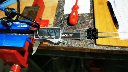

du hast Recht, ich hab mir das jetzt mal genauer heraus gemessen
die Schaltbewegungen sind bei beiden Shiftern nicht linear und sie weichen auch etwas voneinander ab
damit ich die einzelnen Schaltvorgänge messen kann, hab ich den Schaltzug an einer Schiebelehre befestigt
es schaltet vermutlich besser wenn die Systeme zusammen passen da die Shifter auf die Schaltwerke abgestimmt sind
Lg Tirolbiker63
Messwerte (Schnitt aus 3 Messungen)
Messvorgang mit Schiebelehre (Schaltzug an Schiebelehre fest geklemmt)
Lg Tirolbiker63
