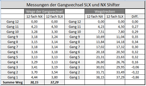

Das habe ich auch mal versucht, lief aber nicht sauber. Entweder Mitte bis unten oder Mitte bis oben, aber nie über die gesamte Kassette. Je nach Position des Schaltaugen und der Toleranzen kann das funktionieren, muß aber nicht.
ich hab mal getestet, hab aber nur NX und SLX auf Reserve im Ersatzteilschrank
der Hub am Schaltseil ist bei NX und SLX gleich nach 11x klicken
ich hab aber nur grob gemessen mit Markierung am Schaltseil
Lg Tirolbiker63
Das Übersetzungsverhältnis ist auch fast gleich, weshalb es auch machmal paßt und manchmal nicht.

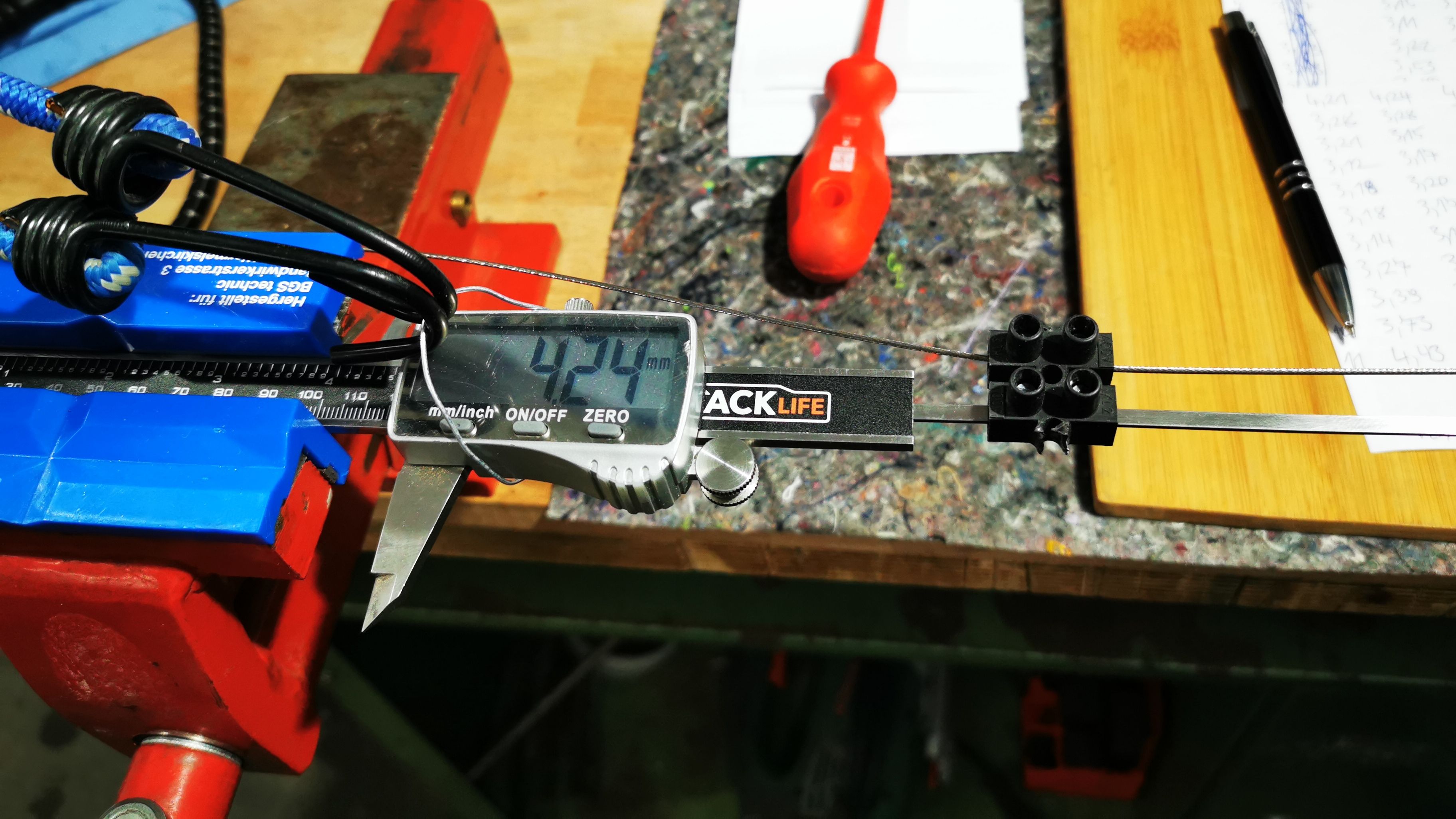

du hast Recht, ich hab mir das jetzt mal genauer heraus gemessen
die Schaltbewegungen sind bei beiden Shiftern nicht linear und sie weichen auch etwas voneinander ab
damit ich die einzelnen Schaltvorgänge messen kann, hab ich den Schaltzug an einer Schiebelehre befestigt
es schaltet vermutlich besser wenn die Systeme zusammen passen da die Shifter auf die Schaltwerke abgestimmt sind
Lg Tirolbiker63
Messwerte (Schnitt aus 3 Messungen)
Messvorgang mit Schiebelehre (Schaltzug an Schiebelehre fest geklemmt)
Lg Tirolbiker63
