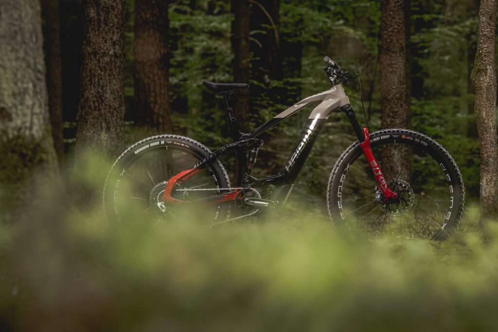

# Das Haibike AllMtn CF SE besticht mit einem dreifarbigem Carbonrahmen, bei dem die Akzentfarbe der RockShox Lyrik, ein sexy Rot, stimmig und ausgewogen aufgegriffen wurde. – Der Schriftzug glänzt in Chromsilber und verleiht dem Auftritt das i-Tüpfelchen.
# Die Formensprache und das Design des Carbonrahmens ist typisch für Haibike. – Ecken, Kanten, Licht- und Schattenspiel und, selbstverständlich der gewisse Knick im Oberrohr, dessen Sinnhaftigkeit man natürlich in Frage stellen kann.
# Haibike setzt beim AllMtn CF SE auf eine RockShox Lyrik Ultimate, die im markanten Boxxer-Rot lackiert ist. – 160 mm Federweg, feinstes Ansprechverhalten, satte Performance und ein sehr ausgewogenes Verhältnis aus Torsions- und Längssteifigkeit stellt diese Gabel zur Verfügung. Gerade für Endurance-Fans ist diese Gabel die erste Wahl.
