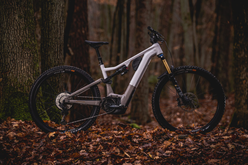

Im Herbst 2022 stellte Focus das neue Light-E-MTB Focus JAM² SL (zum Artikel: Focus JAM² SL Test) der Öffentlichkeit vor, und schon bekommt auch das bekannte Performance-E-MTB Focus JAM² eine Frischzellenkur, diverse Updates und – das ist die spannendste Neuerung – setzt zukünftig auch bei diesem Modell auf das Bosch Smart System Motorsystem. Erst im Dezember 2021 präsentierte Focus das E-All-Mountain Focus JAM² mit abfahrtslastiger Geometrie und interessanten Detaillösungen (zum Artikel: Focus JAM² Test), damals allerdings mit Shimano EP8-Motorsystem und gewichtigem Aluminiumrahmen. Auch die 2023er-Baureihe setzt auf martialische Optik, einen extrem – in unseren Augen viel zu – breiten Lenker, viel Gewicht – unser Testrad wog satte 26,2 kg – und ein Fahrwerk mit 160/150 mm Federweg. Neben einer Plattform mit Carbonrahmen wird es auch mehrere Modelle mit wuchtigem Aluminiumrahmen und quirligen Farben geben.
# Das neue Focus JAM² verspricht viel Spaß auf dem Trail.

Was ist am Focus JAM² 2023 neu?
Zum einen, wir erwähnten es bereits, die Nutzung des Bosch Smart System mit Performance CX-Motor und, je nach Modell, 625er- oder 750er-Akku, die sich nach unten aus dem Rahmen ziehen lassen. Hierfür wurde ein neuer Schnellverschluss designt, der die Öffnung des Covers, welches auch als Motorschutz und Skidplate fungiert, zum Kinderspiel macht. Des Weiteren kommt, ebenso wie am Focus JAM² SL, ein modernerer F.O.L.D.-Hinterbau zum Einsatz, der auf diverse Umlenkungen verzichtet und ein deutlich filigraneres Linkage besitzt. Damit ist der Viergelenker recht klassisch angelenkt, was, laut Hersteller, keine Nachteile mit sich bringt, aber an Gewicht spare und sich leichter produzieren lässt.
Weitere Neuerungen: Um die Geometrie individuell anpassbar zu machen, wird jetzt ein Steuersatz mit verstellbaren Lagerschalen verbaut und, vielleicht als besonderes Gimmick, im Oberrohr sitzt jetzt ein kleiner USB-C-Port, der sich dafür eignet, entweder die GoPro oder das Smartphone zu laden, oder aber einen kleinen Frontscheinwerfer zu betreiben.
Bewege den Slider hin und her, um das Vorgängermodell mit dem neuen Focus JAM² MY2023 zu vergleichen.
Kommen wir zum Gewicht des Focus JAM², welches in unseren Augen deutlich zu hoch ist und einen massiven Kritikpunkt darstellt. Zwar konnte man am Aluminiumrahmen so viel Gewicht einsparen, dass man jetzt mit 750er-Akku dort landet, wo das alte Focus JAM² mit kleinerem 630er-Akku war, aber mit über 26 Kilogramm Lebendgewicht hat dieses E-Bike deutlich zu viel Speck auf den Alurippen. Unser Testrad wurde von uns, in Rahmengröße L, mit 26,2 kg gewogen. Die Carbonvariante verspricht hier ein niedrigeres Gewicht von 23,4 kg (Topversion 8.0, Herstellerangabe), kostet allerdings auch etwas mehr.
Sinnig und innovativ ist die Akkucover-Verriegelung, bei der man sich von einem Skischuh-Hebel inspirieren ließ. Die Funktionsweise ist intuitiv, kinderleicht und sämtliche, hier verbauten Plastikteile sind aus recyceltem Material. Sehr nachhaltig gedacht, Chapeau!
Je nach Plattform bietet Focus das JAM² mit Carbon- oder Aluminiumrahmen an. Die Modellserie 8.0 kommt mit Carbonrahmen, die Modelle mit 6.0 setzen auf Aluminium als Rahmenmaterial.

Auch beim neuen Focus JAM² ist die Geometrie modern gestaltet und abfahrtsorientiert. Der Hauptrahmen ist lang (485 mm Reach bei Rahmengröße L) und passt gut zur verbauten Kettenstrebenlänge von 450 mm. In Summe sprechen die Werte für ein ausgewogenen und komfortables E-All-Mountain mit dem Drang nach Vollgas. Dafür spricht auch der flache Lenkwinkel von 64,5°, der sich auf 65,5° steiler stellen lässt. Für eine gute Kletterperformance dürfte der steile Sitzrohrwinkel von 76,5° sprechen.

Focus JAM² 6.9 im ersten Test
Focus‘ Slogan zu diesem E-Bike: Eine Liebe, die ewig hält. – Hier geht es wohl um Haltbarkeit, Qualität und Nehmerqualitäten in jedwedem Terrain. Genau diese Attribute unterstreicht der martialisch anmutende Aluminiumrahmen eindrucksvoll, egal ob im Stand oder in voller Fahrt auf dem Trail – mit dem Focus JAM² hast du überall Spaß!
Bereits einige Wochen vor Marktpräsentation und Embargo bekamen wir von Focus die Möglichkeit, das brandneue Focus JAM² 6.9 auf unseren Hometrails zu testen.
Focus verfolgt die Philosophie, jede Rahmengröße mit der gleichen Lenkerbreite auszuliefern. Bei den Modellen 6.7 und 6.8 misst dieser 800 mm, beim Topmodell 6.9 misst der Race Face Atlas-Lenker in der Serie extreme 820 mm. Damit werden XL-Hünen vielleicht glücklich, aber für alle anderen ist dies deutlich zu breit. Um mit diesem Bike Spaß zu haben, kommt man nicht drumherum, noch vor der ersten Fahrt den Lenker passend zu kürzen. Ich persönlich bin 1,83 m groß und mag eine Lenkerbreite von 770 bis 780 mm, deshalb säge ich rechts und links je 20 mm ab, denn mit einem 780er-Lenker habe ich mehr Freude und das Bike wirkt direkt agiler als mit dem breiten Prügel. Dies wäre auch mein allererster Tuningtipp für das Focus JAM² 6.9: Lenker kürzen!
# Focus verbaut am JAM² 6.9 einen Lenker mit 820 mm Breite. – Hier stellt sich direkt die Frage: Wer soll diesen breiten Lenker bitteschön fahren? Richtig, niemand. Hier hilft nur passend kürzen, und zwar vor der ersten Fahrt.
Hat man den Lenker auf die passende Breite gekürzt, fühlt sich das Focus JAM² 6.9 schon deutlich angenehmer und weniger panzerig an. Die Sitzposition ist aufrecht und der massige Federweg von 160 mm an der Front und 150 mm am Heck verspricht viel Spaß auf All-Mountain-Trails, auf denen es gern auch mal etwas zur Sache gehen kann, denn an diesem E-Mountainbike wirkt alles auf maximale Haltbarkeit getrimmt. Ein Umstand, der auf der einen Seite positiv zu werten ist, auf der anderen Seite aber auch ein negatives Merkmal unterstreicht: Ein Leichtgewicht ist dieses E-Mountainbike nicht. Unser Testrad wiegt mit 750-Wh-Akku in Rahmengröße L stolze 26,2 kg.
# Dreht man ordentlich am Hahn, dann ist das Focus JAM² 6.9 für jeden Spaß und Unsinn zu haben. – Das hohe Gewicht spielt auf dem Trail kaum noch eine Rolle, denn vom Gesamtsetup her vermittelt dieses E-Mountainbike viel Fahrspaß, Stabilität und ausgewogen-solide Fahreigenschaften.
# Neben komfortablen Touren darf es für das Focus JAM² gern auch mal flotter zur Sache gehen.
Auf dem Trail glänzt das Focus JAM² 6.9 mit ausgewogenen Fahreigenschaften und einer komfortablen Sitzposition. Erst wenn man etwas am Hahn dreht und es eiliger hat, kommt die aggressive Geometrie zum Tragen, denn auch hier kann dieses E-All-Mountain punkten. Besonders gut steht ihm hierbei die Fox 36 Factory-Federgabel mit Grip2-Kartusche, die sich penibelst auf die eigene Fahrweise anpassen lässt, den Boden vor einem geradezu abtastet und Unebenheiten einfach wegsmoket. Am Heck werkelt ein Fox Float X-Dämpfer der Performance-Serie, der mit der Gabel nicht ganz mithalten kann und vom Setup her etwas mehr Progression vertragen könnte, denn mitunter rauscht er zügig – für mich zu zügig – durch den Federweg. Das Heck ist plüschig, sehr komfortabel, gibt aber zu wenig Feedback. Wer sich gern am Lenker festhält und Straightline durchs Unterholz rumpelt, für den oder die dürfte das neue Focus JAM² 6.9 ein ideales Bike sein, denn wir haben es hier mit einem echten Sorglos-Allrounder zu tun. Wer allerdings gern aktiv und schnell über den Trail heizt, könnte sich am hohen Gewicht und dem leicht panzerigen Fahrgefühl stören. Wer mit einem sauberen Bunny-Hop seine Probleme hat, sollte sich dessen bewusst sein, dass das Focus JAM² nicht sehr viel Bodenfreiheit hat. Der Motor-Akku-Bereich ist wuchtig gestaltet und liegt tiefer als das Kettenblatt. Die Bodenfreiheit beträgt hier 25,5 cm, was schon beim Überrollen eines kleinen Baumstammes oder einer höheren Kante für Bodenkontakt sorgen kann.
Kommen wir zu den Bremsen, denn Focus verbaut hier die SRAM DB8. Gut hat mir die reine Bremskraft und Standfestigkeit dieser Bremse gefallen. Egal, wie schnell ich unterwegs war, die SRAM DB8 brachte die Fuhre souverän zum Stehen. Nicht so gut gefallen hat mir, dass die Griffweite nur mit Werkzeug verstellbar ist. Dies entspricht nicht der Anwendungsfreundlichkeit, die ich von den Produkten der US-amerikanischen Marke gewohnt bin.
# Nettes Gimmick: Im Oberrohr des Focus JAM² befindet sich ein USB-C-Port – hiermit lässt sich unter anderem ein Smartphone aufladen.
# Focus dreht im JAM² den Motor und generiert ...
# ... damit viel „Tiefgang“, oder eben wenig Bodenfreiheit.
# Ja, okay, die Funktion ist gut, die Bremskraft gewohnt hoch, aber dennoch fragen wir uns, warum man am Topmodell günstige SRAM DB8-Bremsen verbaut?
Speziell mutet die Abdeckung der Ladebuchse an. Während andere Hersteller den On/Off-Button und/oder den Ladeport, so gut es irgend möglich ist zu verstecken, platziert Focus diesen seitlich am Sitzrohr und packt noch eine voluminöse Gummiabdeckung, die man über eine relativ große Fassung stülpen muss, dazu. Funktionieren tut dies, aber gut aussehen ist ein anderes Thema.
In Summe wirkt das neue Focus JAM² sehr hochwertig verarbeitet. Der Aluminiumrahmen, der wertig und stabil wirkt, zeigte über den gesamten Testzeitraum keinerlei Schwächen. Auch die kleine Tasche im Rahmendreieck und die Möglichkeit einen Trinkflaschenhalter montieren zu können, sind tolle Details, die die Anwendungsfreundlichkeit verbessern.

Fazit: Focus JAM² 6.9
Beim neuen Focus JAM² gilt das Motto: Eins für alles! Dieses E-Mountainbike ist ein absoluter Sorglos-Allrounder, der auf dem Trail mit soliden Fahreigenschaften, einer haltbaren Ausstattung und einer stimmigen Preispolitik punkten kann, auch wenn das Gewicht ein wenig zu hoch ist.
Wer ein bequemes E-All-Mountainbike mit Bosch Smart System, solidem Aluminiumrahmen, moderner Geometrie und Nehmerqualitäten in jedem Terrain sucht, sollte sich das neue Focus JAM² 6.9 genauer anschauen, denn hier bekommt man ein komfortables und langlebiges E-Bike für jeden erdenklichen Trail.
Pro / Contra
Stärken
  • Bosch Smart System
  • USB-C-Ladebuchse im Oberrohr
  • attraktive Preisgestaltung
Schwächen
  • über 26 kg Gewicht (Rahmengröße L)
  • Rahmendesign im Bereich des Motors sehr „klobig“
  • Abdeckung der Ladebuchse wirkt „billig“
