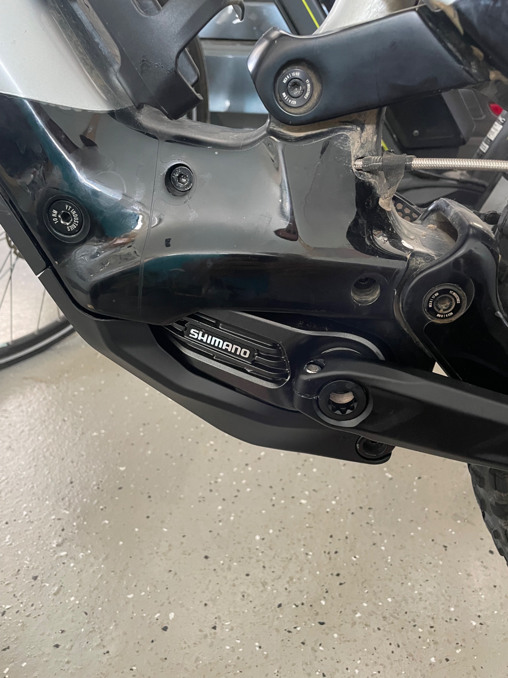

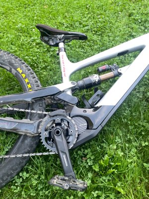

so mein Kumpel hat sich für sein Decoy Elite mal ein Ep8 gekauft und will den einbauen8Vorher E8000). Man brauch wohl nur zwei neue Kurbel und 2 Kabel. Ich werd euch auf dem laufenden halten
Also es soll passen von dem er der den Motor hat hat im Januar einen umgebaut und das sah gut aus. Da bin ich mal gespannt er hat 2020 ich weiss ja nicht ob da nochmal was geändert wurde.
So also bei dem Bike hat das geklappt 2020 YT Deco Elite( er musste wasvon der Motorhalterung wegfeilen( fehlt die Aussparung) und am Motor selber ein paar Kühlrippen/bzw die Kante )
@joker2980 Gibt es Fotos von der Aktion?
Am Motor bei den Aufnahmen wäre ich vorsichtig mit wegfeilen. Bei der Markteinführung vom ep8 gab es Probleme und die Befestigungsaufnahmen wurden verstärkt. Wenn ich mich recht erinnere.
Hey leider nicht wirklich weil er mich nicht erreicht hat hat er es alleine gemacht
Gut ist ein test der kann ja jederzeit zurück auf den alten. Aber es ist mehr zu ändern wie gedacht er läuft, und wird getestet :)

Das Decoy hat mit Serienänderung auf EP8 auch eine andere Motorschutzplatte erhalten. Diese könnte eventuell für den Umbau auch passen (ist als Ersatzteil nicht so teuer).
Falls ihr die anbaut, wäre es toll wenn ihr ein Foto davon postet.

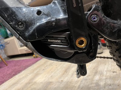

Er hat ihn so gelassen und testet es aber mit dem Loch das gefällt mir nicht. So wie es aussieht ist mein Motor defekt denke aber ich mache da wenn den alten rein .
Das nur Decoy sn ist aber nicht so nice.
Optisch ja aber fester Akku mal eben wechseln usw.

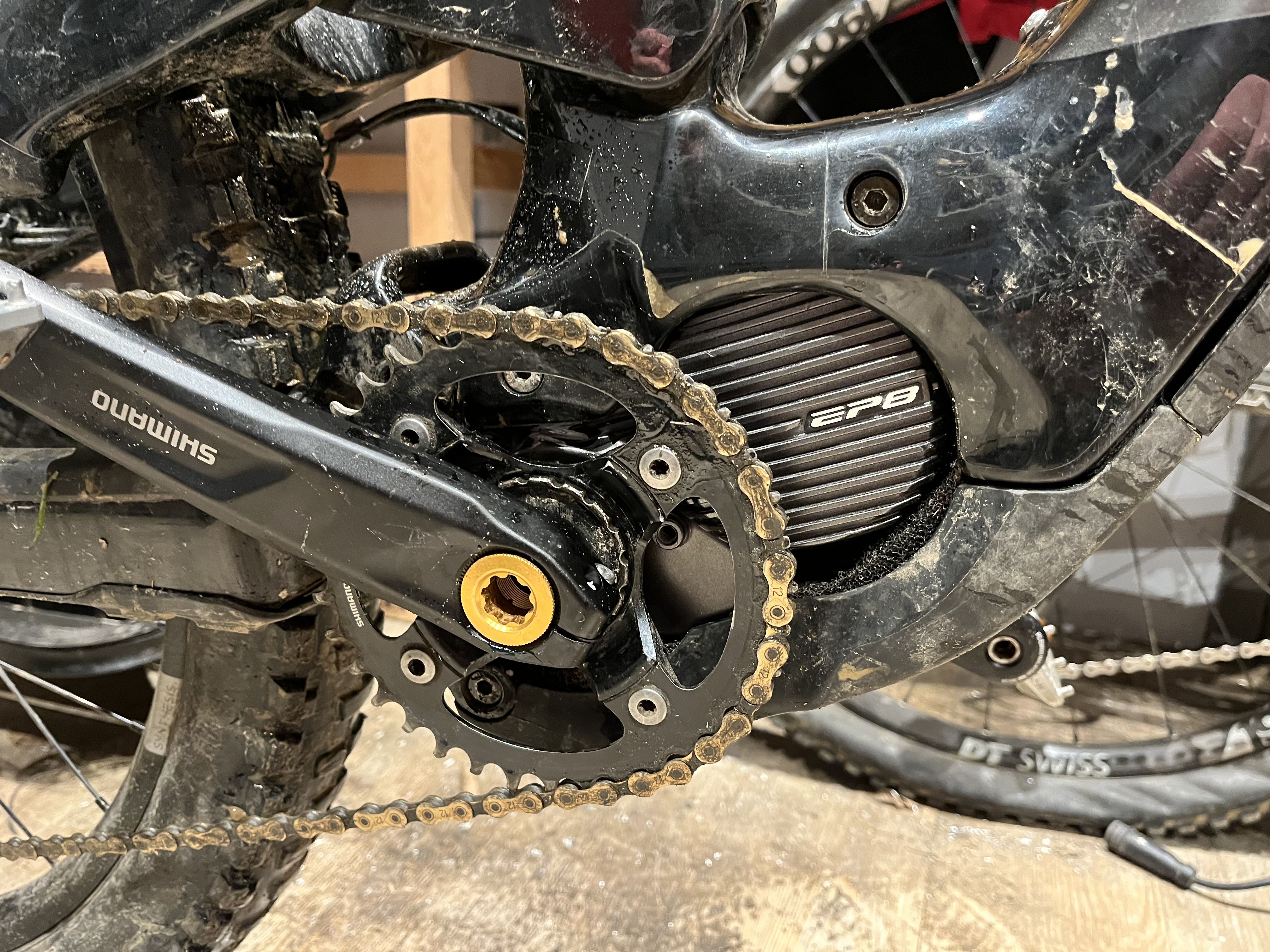

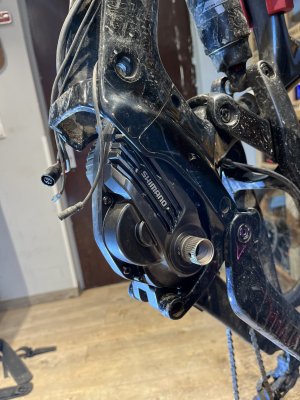

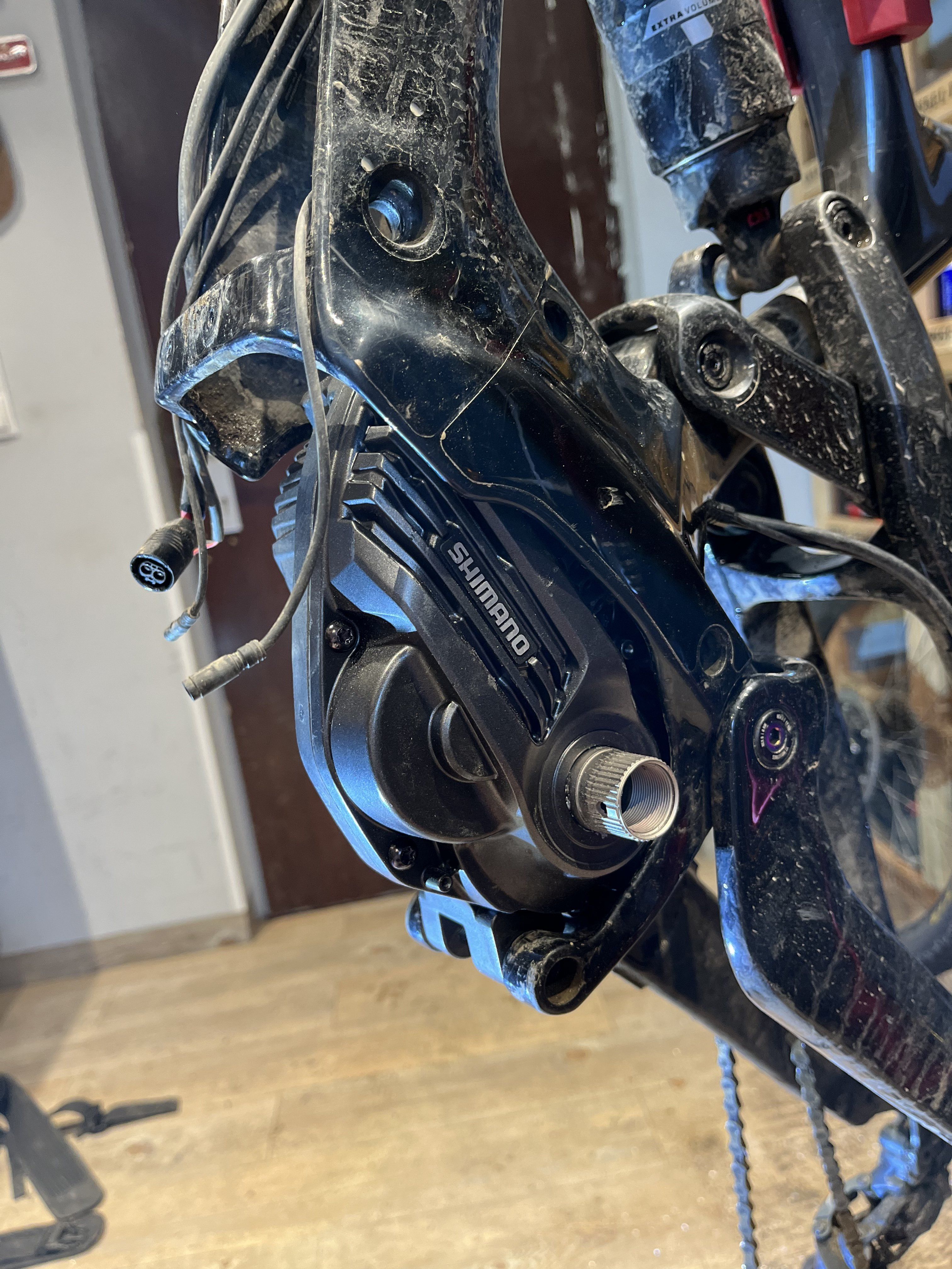

So ich hab mit einen ep8 besorgt und angepasst. Beim Stecker anstecken hab ich leider einen dünnen Pin abgebrochen . Aber von dem ich den hatte der hat mir das rep.
Gestern eingebaut und es kam dann noch der speedsensor( hab den alten genommen mit Adaptern)
An dem muss ein was weggeschnitten werden (Gummiwulst) und nach 2mal Motor raus und rein hat es geklappt da die Steckverbindung(Speedsensor) noch zu stramm war
Heute mal gefahren und es läuft einwandfrei
So sieht es aus. Jetzt kann ich endlich auch das Bike nochmal waschen🤪
