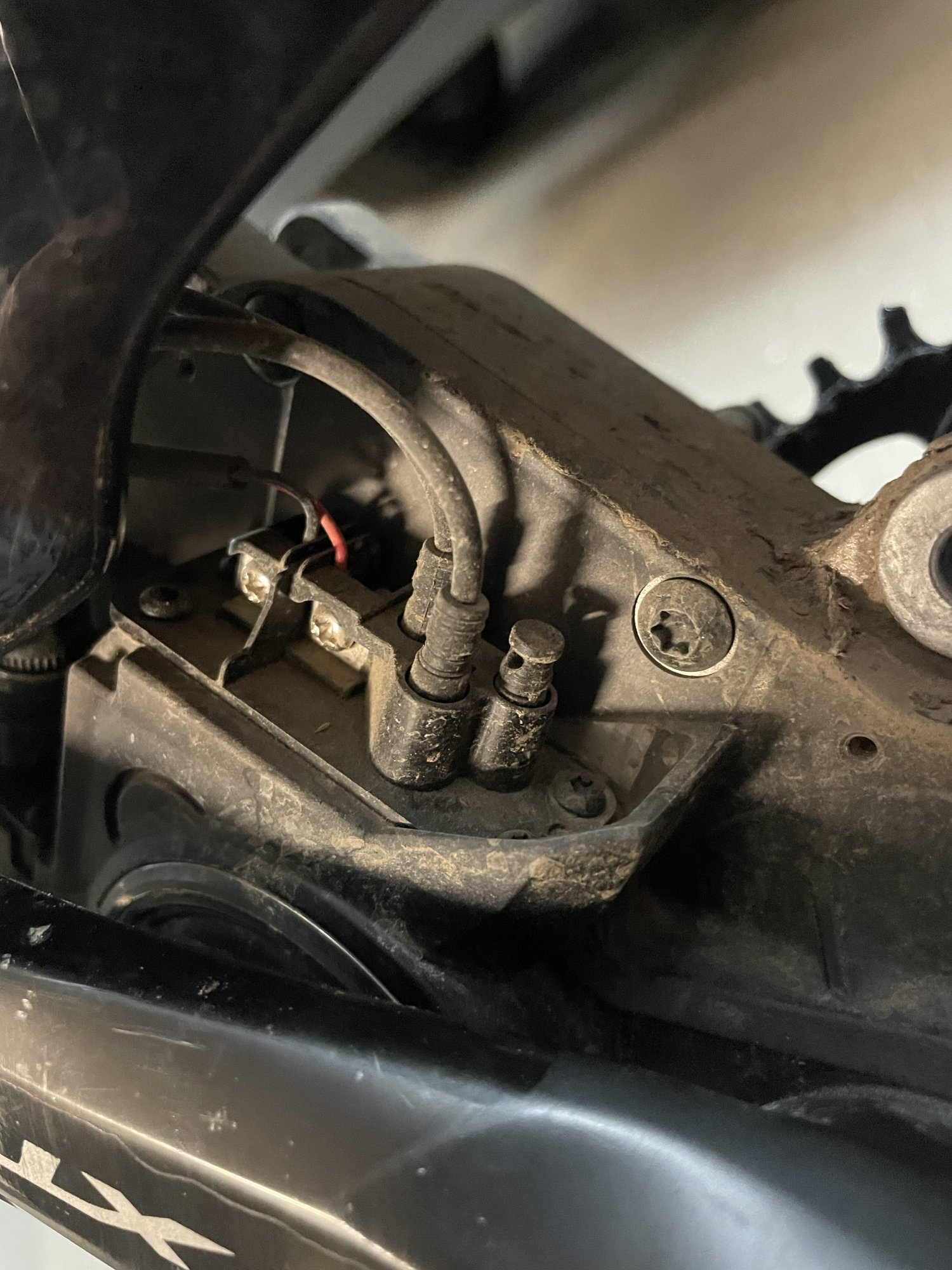

War unten am Motor plus/minus
1 Speed Sensor und einer der hochgeht
Schau Original Bild vom meinem e 8000.

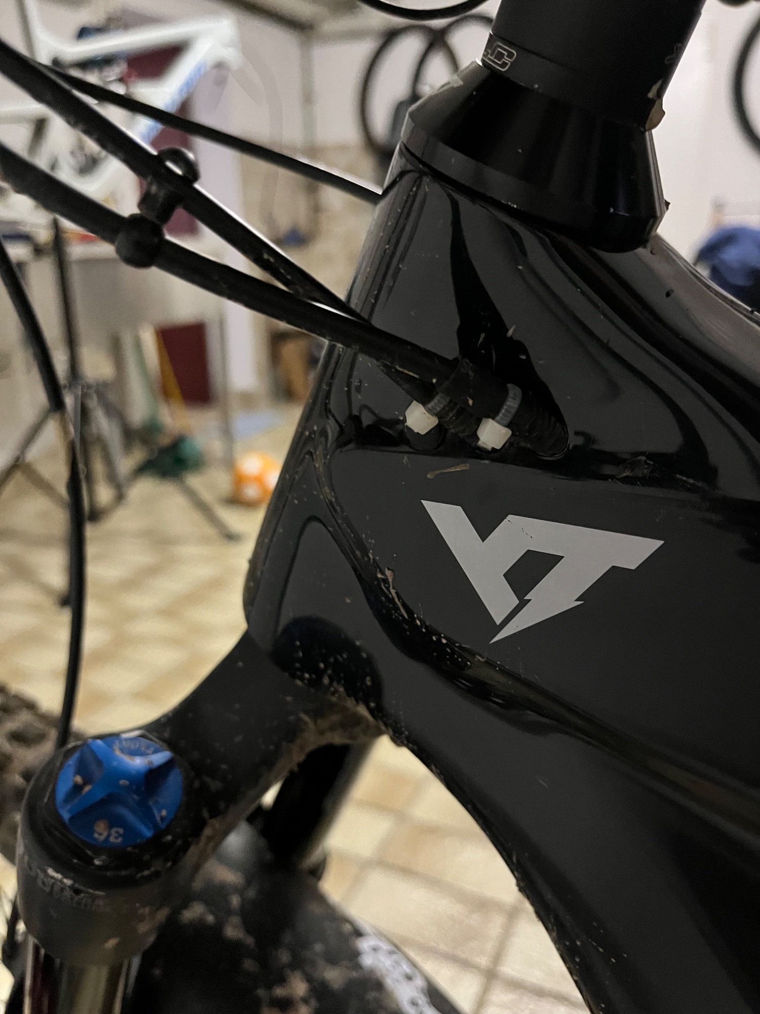

Ich habe die ganzen Dichtungsstopfen mit Kabelbindern befestigt, da die sonst verrutschen (konstitutiv bedingt ist mehr Reibung an den Zügen statt den Löchern im Rahmen). Den Kettenstrebenschutz habe ich ebenfalls mit Kabelbindern fixieren müssen, da der sich gelöst hat.
Ich habe auch eine Moosgummidichung im Spalt zwischen Akku und Rahmen eingeklebt, ob es die aber braucht weiß ich nicht, das habe ich direkt nach dem Kauf gemacht
