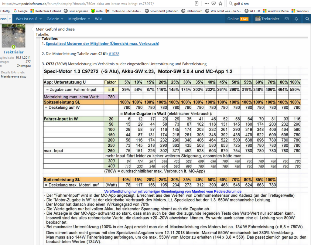

10% beziehen sich auf 10% der Maximalunterstützung von 580 Watt,
das heißt, bei 100Watt Eigenleistung bekommt man schon 58 Watt
Unterstützung vom Motor:
