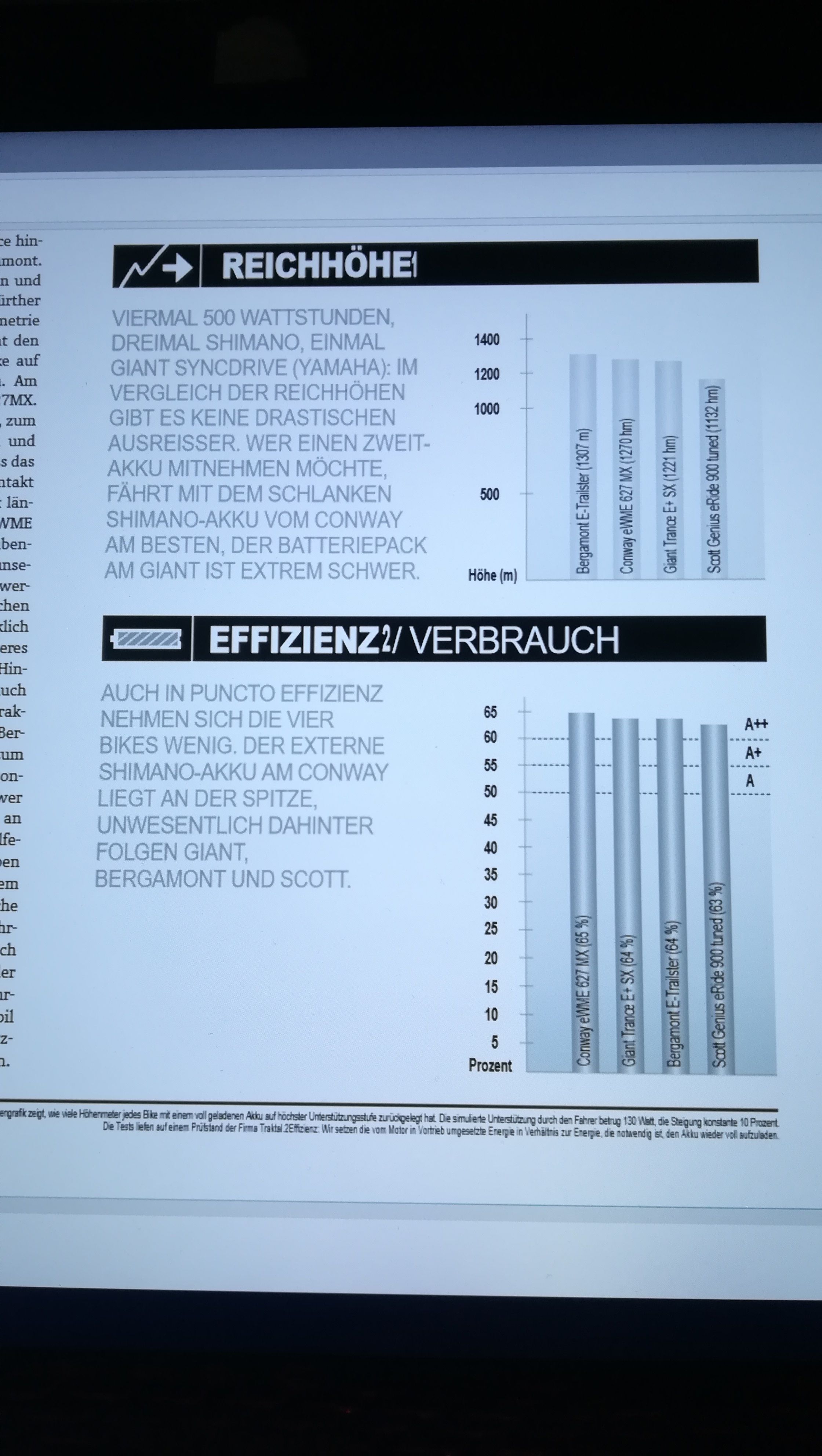

der wiedermal durch keinerlei Hintergrundinformation zu den Testbedingungen glänzt...
Das weis man doch, dass die E-MTB auf einem Prüfstand testet, um die Testbedingungen für alle Bikes gleich zu haben. Und die Kernaussage des Artikel ist doch, dass nach dem Update bei einem Rad von 4.5.1 auf 4.6.1 die Reichhöhe um 170 HM sank. Da ist das Testverfahren doch völlig egal.
Nicht ganz. So wie ich den Test verstehe messen sie mit vorgegebener Fahrerleistung und überprüfen nicht was am Hinterrad ankommt. Erhöht ein Firmwareupdate dann aber ein wenig die Unterstützung, so wird der Test unweigerlich zu ein paar Höhenmetern weniger führen.
Es ist aber auch bei so einem Hybridsystem Mensch/Maschine ausgesprochen schwer einen standardisierten und für jedes System vergleichbaren Test zu entwickeln.
Am ehesten ginge es wohl, wenn man als Eingangsgrösse die zum Motor fliessenden Ampere vorgeben würde. So könnte man dann tatsächlich alle Systeme miteinander vergleichen, was Effizienz des Motors und ausdauer des Akkus angeht.

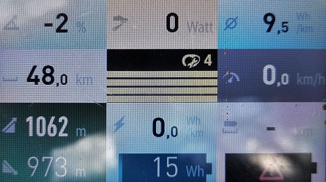

Ich bin Heut meinen 500er Bosch auch mal wieder leer gefahren. Habe allerdings auch das Licht freigeschalten (15Wh Reserve) und der 1,5 Jahre alte Akku hat auch nur noch voll geladen 461Wh.
Ergebnis in meinem Modus 4, welcher bis 20km/h mit 300% unterstützt und bis 25km/ langsam gegen 0% geht. Ist im Grunde eine Mischung aus Turbo und eMTB, für Strecken wo ich bergan keine Zeit verlieren will.
6518
Umstände waren Heut sogar recht widrig. Ausserhalb vom Wald Gegenwind mit 40km/h, Trails und Waldwege aufgeweicht und schlammig. Daher auch der recht hohe Verbrauch. Bei Windstille und Trockenheit komme ich meist in den Bereich 5-7Wh/km.

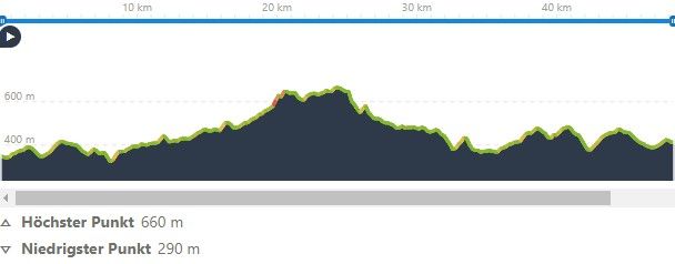

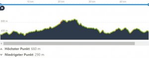

Das Höhenprofil dazu.
