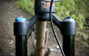

Die Fox Grip sieht so aus:
Grip 2017
Quelle: https://www.pinkbike.com/photo/13741638/

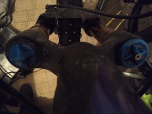

Die Fox Talas mit FIT4:
Talas 2016 rechts mit der Fit4.
Quelle: Delete1985

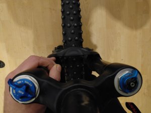

Die Grip ist eine enorm abgespeckte Variante der HSC/LSC, aber mit gleichem Gedanken:
HSC/LSC 2018
Quelle: Delete1985

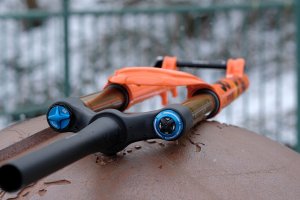

2019 brauchte man etwas neues, ja man hat aus der Grip => die Grip2 geschaffen! Dadurch entstand dieses Wunder, das so dermaßen der HSC/LSC gleicht!
2019 Grip2
Quelle: https://singletrackworld.com/2018/04/2019-fox-36-factory-review/

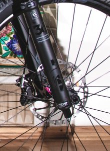

Sooo! Des Rätsels Lösung, fotografiert am Samstag an meinem frisch entjungferten Bike (2019er Stereo Hybrid SL 160):
Es ist eine Fox 36 mit "FIT GRIP" Kartusche (siehe Gabelaufkleber auf erstem Foto). Die Verstellmöglichkeit sieht zumindest aus wie bei den GRIP Kartuschen und reicht von Open über Medium bis Firm. Zwischen diesen Stufen gibt es noch kleine Rasterungen, so dass eine gewisse Feineinstellung doch noch über diese Zwischenschritte gegeben ist.
Daher gehe ich davon aus, dass es sich um ein 2019er Casting handelt mit einer GRIP (nicht FIT4 und auch nicht GRIP2) Kartusche. Interessanterweise haben die 2018er Stereo Hybrid SL 160 noch den Aufkleber FIT4 auf der Gabel. Die 2018er erkennt man an der Einkolben-XT Bremse)
