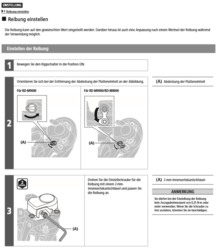

Nein - die Reibung.
Der Hebel dreht die Feder - du erhöhst die Federvorspannung.
Mit der Schraube für die Reibung, ziehst du die Schelle fester,
welche um die Welle des Schaltwerkarms geht.
Mehr Reibung hält die Welle fester.
Der Arm "zappelt nicht mehr so".

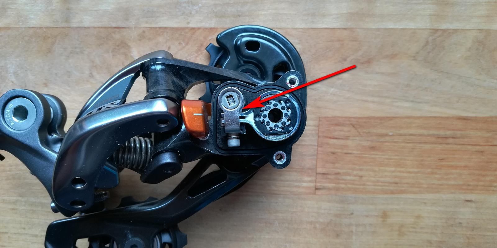

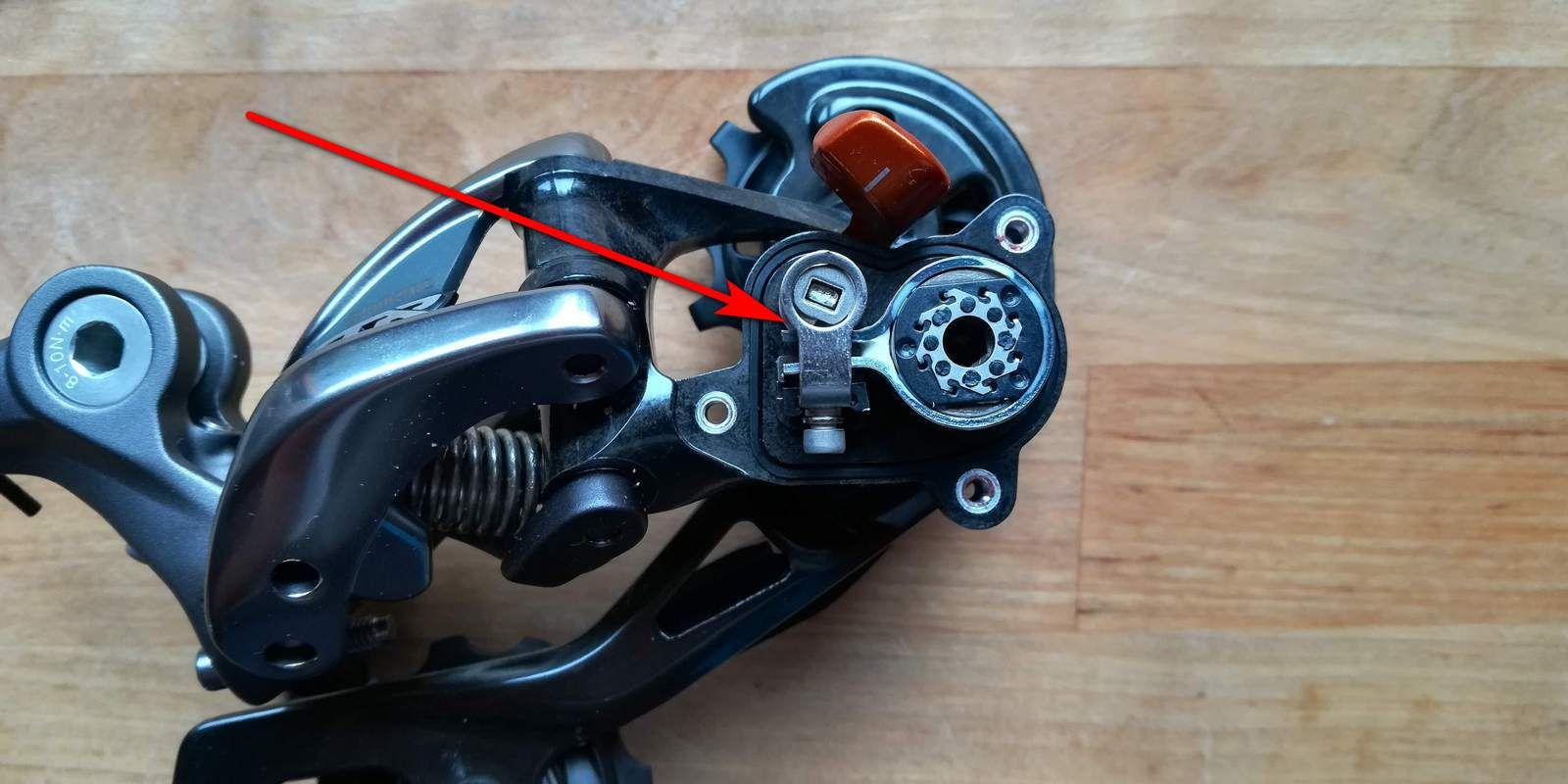

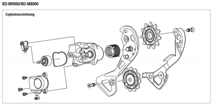

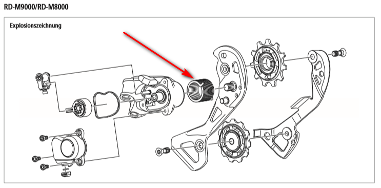

Meinst du diese Feder?
Mit Sicherheit nicht.
Die Feder war schon immer da, auch in Schaltwerken ohne Dämpfung.

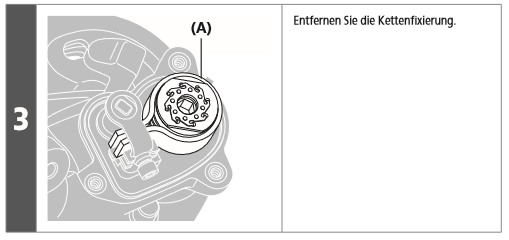

Dort sitzt sie und ist ständig im Eingriff, wie in jedem anderen Schaltwerk auch und hält den Schaltwerksarm unter Spannung.
Der Hebel der Dämpfung bewegt einen Excenter und nur den Excenter, sonst nichts.
hier offene Dämpfung
und hier die geschlossene Dämpfung.
Die Feder wird zu keinem Zeitpunkt der Dämpfungseinstellung in ihrer Wirkung beeinflusst. Was sollte eine viertel Umdrehung auch schon groß an Spannungserhöhung bringen.
