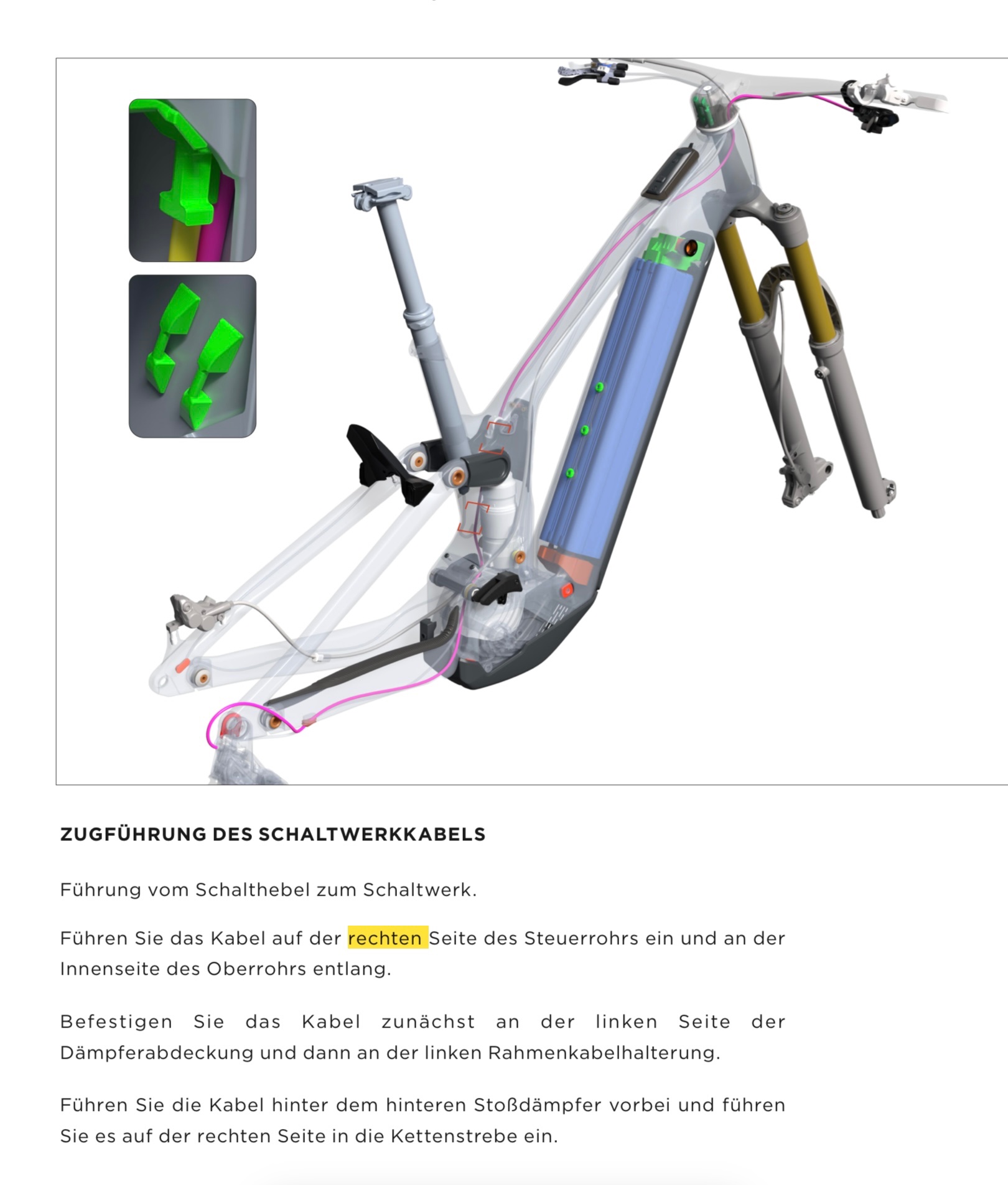

Hat evtl. Jemand Erfahrung mit dem Wechsel vom Schalthebel an einem
Scott Patron eRide?
Züge im Rahmen verlegt. Die Außenhülle ist noch gut.
Hab das Rad letzte Saison nur ein paar Wochen gefahren u. War mit dem Schalthebel
SRAM SX nicht recht zufrieden. Der ist ist irgendwie schwammig, kein gutes Gefühl.
Nach einigem lesen könnte ich Ihn gegen einen einen GX austauschen.
Habe nur Bedenken mit dem einfädeln vom Schaltzug.
Idee wäre, die schwarze außenhülle zu lassen (ist wirklich noch gut, das Rad hat erst
Ca 400km) und den neuen Zug einfach in die vorhandene Hülle zu schieben.
Wenn die Hülle nicht durchgehend ist wie bekomm ich dann den Zug weiter?
Komplett mit neuer Hülle wirds nicht einfacher sein.
Für Laien machbar? Bild bei Scott zeigt „Abbildung Symbolisch“.

Du meinst das geht ohne Probleme?
Hab heut mal die Abdeckungen von Dämpfer und Akku entfernt.
Im Oberrohr verläuft nichts, da ist nur der Dämpfer. Und unten ist
Ja die Akkuhalterung, da kann ich gar nicht feststellen wo es
Entlang geht.
Ja geht ganz einfach.
Quetschhülse abknipsen und alten Zug mit SX Schalter rausziehen.
Neuen GX Schalthebel montieren und den neuen Zug in derHülle durchschieben .
Zug klemmen und Schaltung einstellen.
Ist kein Hexenwerk.
Viel Erfolg.

Umbau problemlos. Das vormontierte schaltzug am GX schalthebel
lies sich problemlos durch die außenhülle schieben.
Keinerlei Widerstand.
