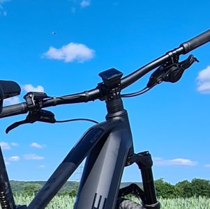

Ich dagegen würde stattdessen ganz klar die Umrüstung auf das total unauffällige und trotzdem top ablesbare Purion 400 empfehlen, das ist super klein und wird auf der Innenseite des Lenkers befestigt.
Montage ist Plug and Play - einfach das Kiox ab- und das Purion 400 anstöpseln.
Ich hatte genau das selbe Problem, dass mir das Kiox viel zu präsent und groß auf bzw vor dem Lenkter thronte.
Die investierten 149,- EUR war mir die Reduktion auf das Nötigste absolut wert (keine Ahnung, ggf gibts das zwischenzeitlich schon günstiger...?)
Habe das letztes Jahr so gemacht und es ist einfach klasse.
MFG
