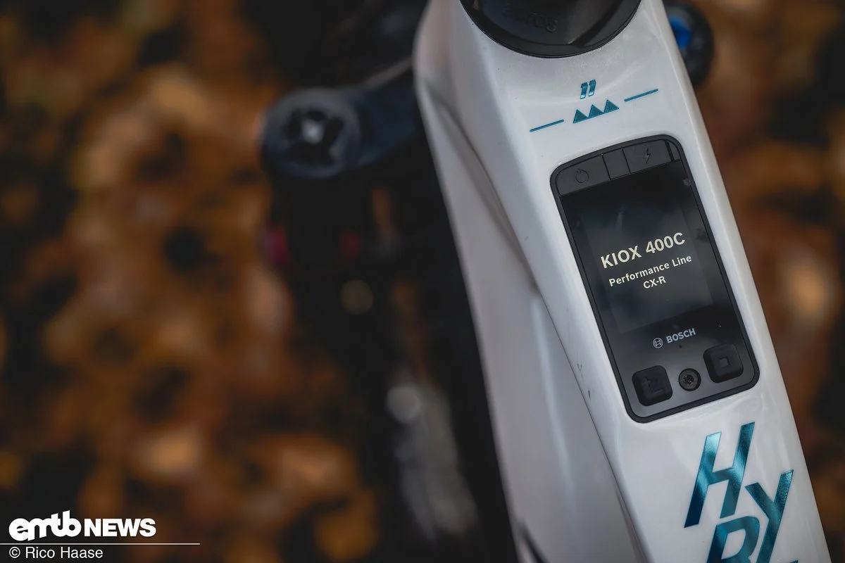

Re: Haibike Allmtn CF 9 und Bosch Kiox 400C
Den passenden Rahmen dazu finde ich nicht. Die Ausnehmung im Carbonrahmen ist groß und somit passend, der Kiox ohne diesen Rahmen wird vermutlich nicht zu befestigen sein.
was für eine Rahmen? Der Rahmen ist dafür vorbereitet und das Kiox wird wie der Systemcontroller mit einer Schraube befestigt
Es ist ein Carbonrahmen und die Ausnehmung schaut passend aus. Hab vorhin einen 400C bestellt, beim Produktbild erkennt man das dieses Gerät außen rundum eine Art weichen Rahmen hat und zudem konisch ist.
Somit versuche ich es, das mechanische wäre geklärt.

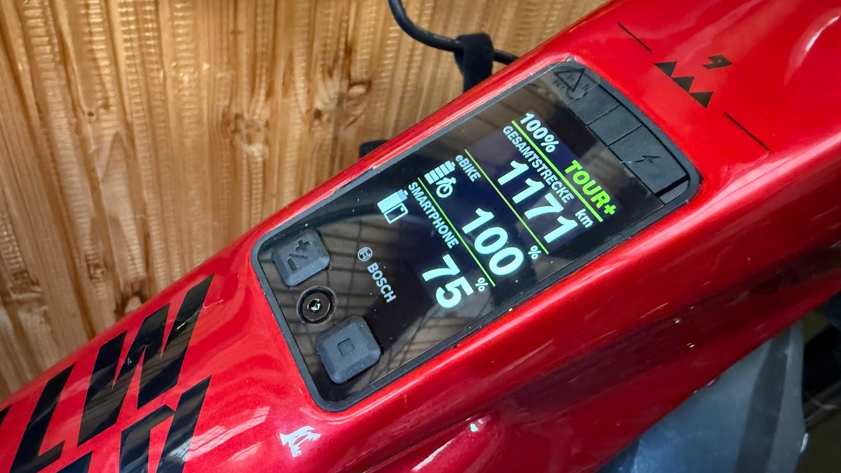

Hallo zusammen
Hab den Umbau hinter mir, mechanisch eine kleine Sache. Alter Controller abschrauben, ausstecken und neuer rein. Das Bike hat auch gleich reagiert nach dem ersten Einschalten. Die Gesamtkilometer und verschiedenen Modus wurden übernommen.
Bei der Eflow App musste ich ein neues Bike hinzufügen welches dann das alte einfach nur ersetzt hat. Es war dann nur ein Bike drinnen. Software Update wurde auch vorgeschlagen welchen ich auch durchgeführt habe.

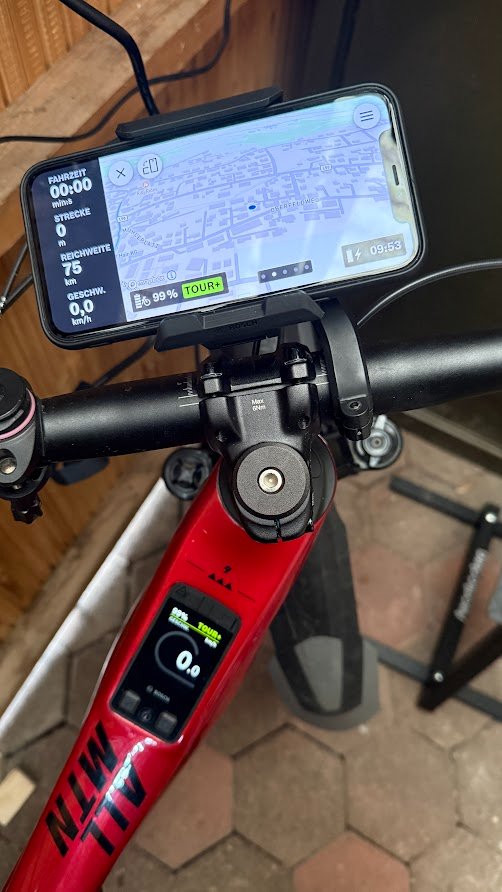

Am Lenker ist ja der Halter für den KIOX montiert, da klemmt so gut wie immer das Handy dran.
Hierzu gibt es ein lustiges Verhalten, ist der Kiox 300 nicht drauf kann ich mit dem Mini Remote am Lenker durch den 400c zappen. Steck ich dann bei eingeschalteten Bike den 300 rauf so zappt nur mehr der.
Ähnliches Verhalten hab ich wenn das Handy drauf ist, das Zappen wird am 400c ausgeführt. Bin ich jedoch bei der Eflow App im Cockpit Modus so zappt man nur hier... will ich so etwas auf dem 400c umstellen so muss ich kurz aus dem Cockpit raus und dann halt wieder rein.... Wenn man es weiß richtet man sich danach.
Eins hab ich noch nachbestellt, ein Sicherheitsglas auf den 400c ähnlich wie beim Handy. Man weiß ja nie ;-)
