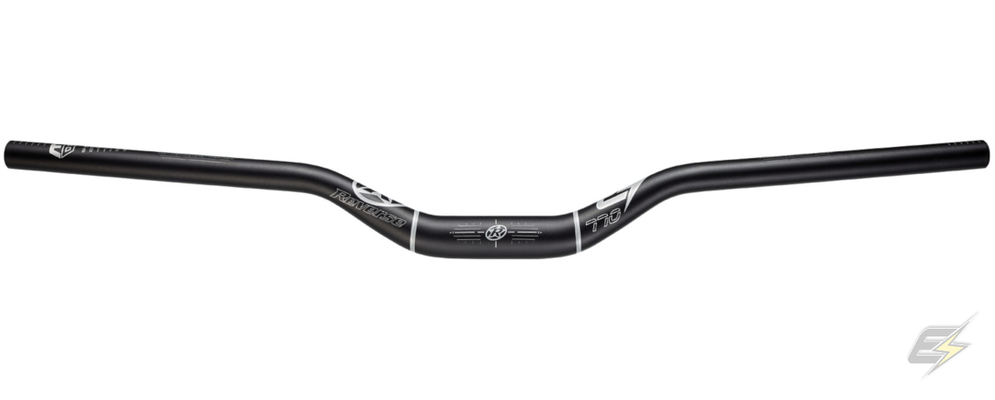

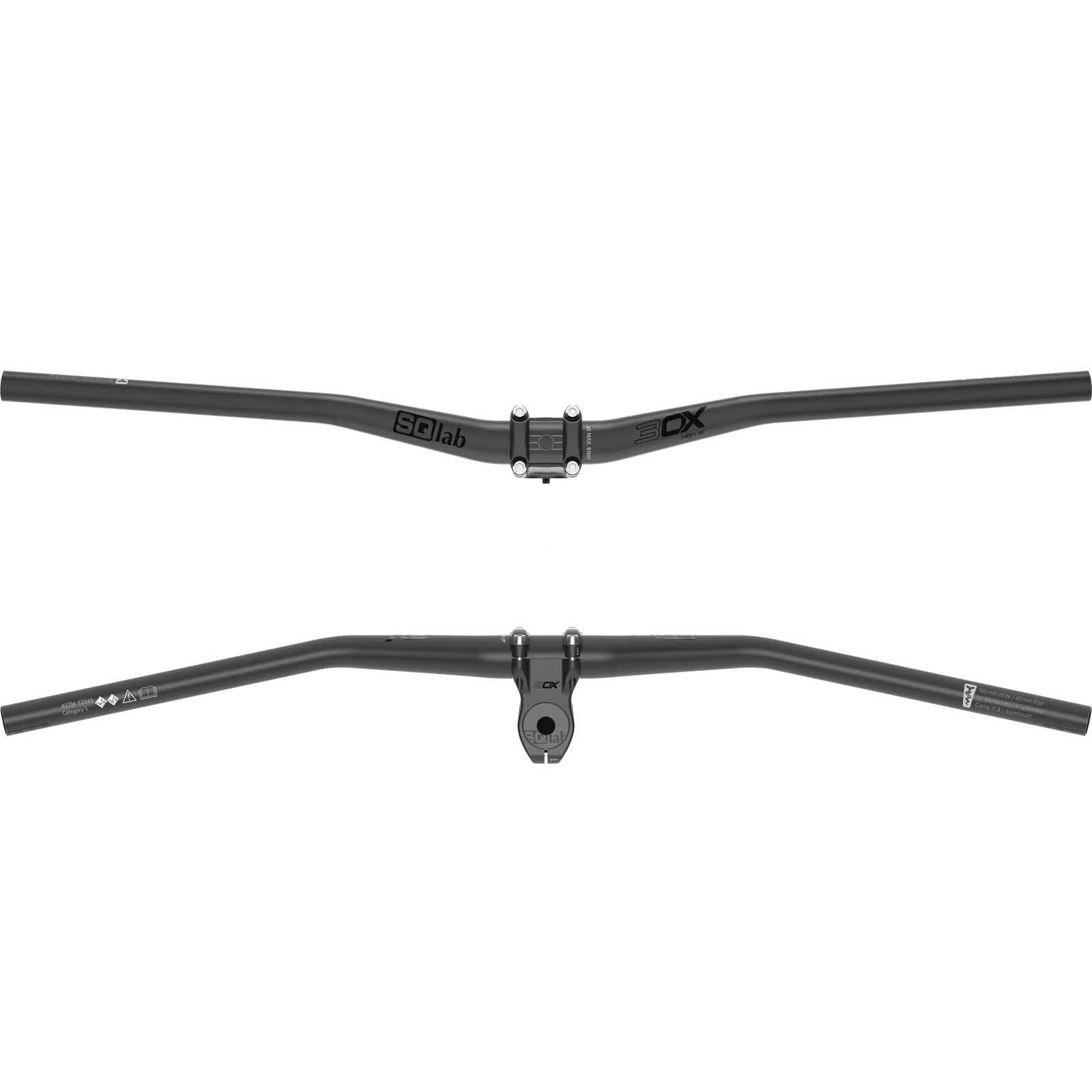

Den SQlab 3OX 12° als High-Riser mit 45mm Rise und als Alternative den Ergotec Riser Bar 50/35.
Nun zu meiner Frage: Nun zeigen die Lenker zueinander einen Rise-Unterschied von nur 5mm und einen Upsweep-Unterschied von nur 1°. Wie kann es daher sein, dass sie optisch nicht unterschiedlicher sein können? Der SQlab hat nur einen leichten Bogen und dem Ergotec sieht man die 50mm Rise sofort an. Sind die Angaben von SQlab korrekt bzw. hat SQlab eine andere Art der Definition von "Rise" ?

Kommt immer drauf an von wo der Hersteller seinen Rise misst. Sq Lab ist da von den Werten her schwierig, ich habe einen 45mm. Der ist aber tatsächlich niedriger als mein Race Face mit 35mm Rise. Lass es real 30mm beim SQ Lab sein.
Irgendwo gab es dazu mal einen Bericht aber hab ich auf die schnelle nicht zur Hand. Der Ergotec jedenfalls wird wesentlich höher kommen als der SQ Lab.

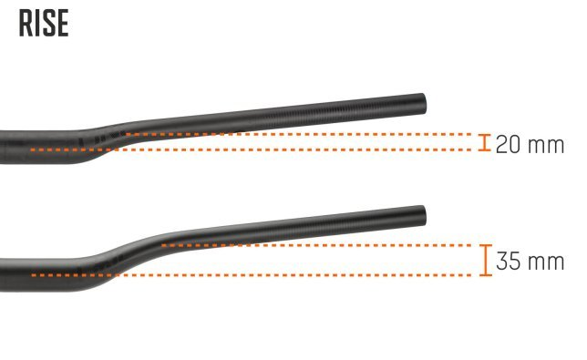

manche Hersteller geben den Rise, von der Mitte bis zur Krümmung an
und andere den Rise von Mitte zu Lenkerenden
