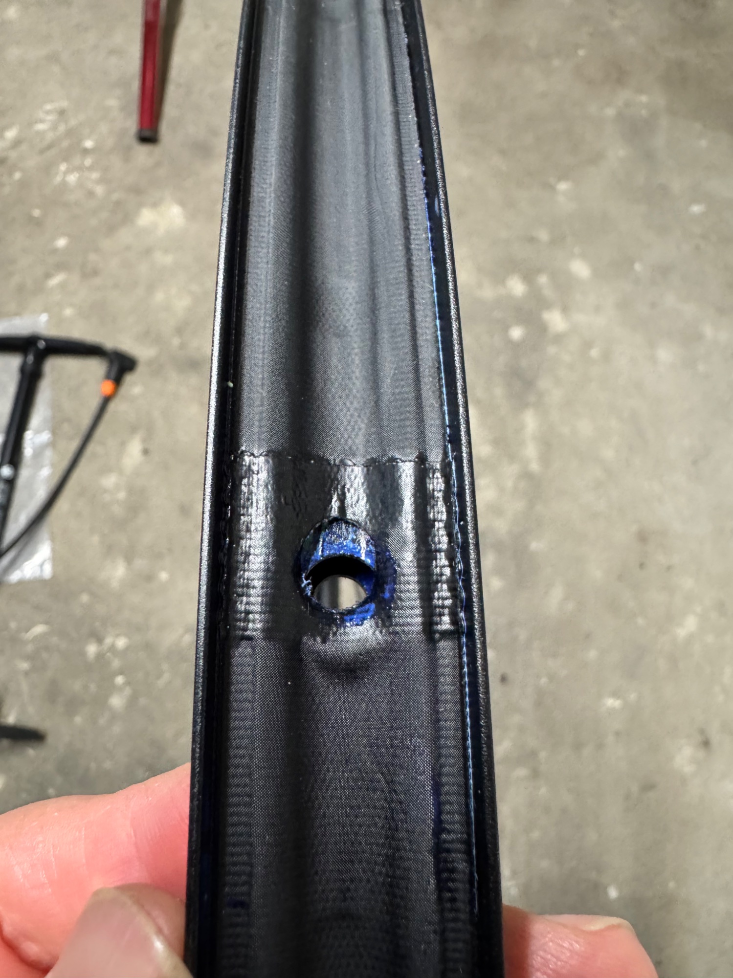

Einige haben bereits berichtet, sie hätten ihr Nuroad auf Tubeless umgebaut. Ist der Laufradsatz vom SLX (Newmen Evolution SL X.R.25) tubeless-ready? Laut Newmen-Webseite ja, bei Cube konnte ich nichts finden.
Habe gerade das Vorderrad umgebaut, Die Felgeninnenseite sah auf jeden Fall kompatibel aus, deshalb habe ich auch kein neues/zusätzliches TL-Felgenband montiert. Ergebnis: Das Laufrad ist undicht, die Luft entweicht hörbar über die Speichennippel. Dann muss wohl doch noch ein separates Felgenband rein. Oder ich mache die ganze Aktion rückgängig und fahre wieder mit Schlauch.
Ich habe direkt auf Tubeless umgestellt und nicht bereut. Aber ohne TL-Felgenband geht das nicht.
Wegen dem Magnet hinten bekommt man das Ventil allerdings nur schwer dicht. Ich hab das mit einem passenden Ringmagneten gelöst bekommen.
Mein Händler fand die Lösung super, meinte aber auch, dass es ausgereicht hätte die Hülse, die im Magnet drin ist, andersrum zu montieren. So hätte er das immer erfolgreich umgesetzt
Danke für das schnelle Feedback!
Dann werde ich die Sauerei mal entfernen und ein Felgenband montieren.
Von der Variante mit dem Ringmagneten hinten hatte ich gelesen, gab aber auch einige bei denen es nicht funktioniert hat. Werde mir die Lösung mit der umgedrehten Hülse mal ansehen. Andernfalls hatte ich geplant die Bohrung im Bosch-Magnet etwas zu vergrößern.
Das hält tatsächlich dicht?
Bei meinem Bike: Ja!
Keine Ahnung ob die Felge auch eine Rolle spielt.
Ich weiß es nicht mehr genau, es kann aber sein, dass ich so ein Pad innen zwischen Ventil und Felge geklebt habe:
https://de.aliexpress.com/item/1005...il_item.3.55f6f19cjLOFvP&gatewayAdapt=glo2deu
Die hatte ich mir mal besorgt, nachdem es die Aufkleber für innen an die Felge für mein Schwalbe Procore, welches ich am Levo fahre, nicht mehr gibt.
