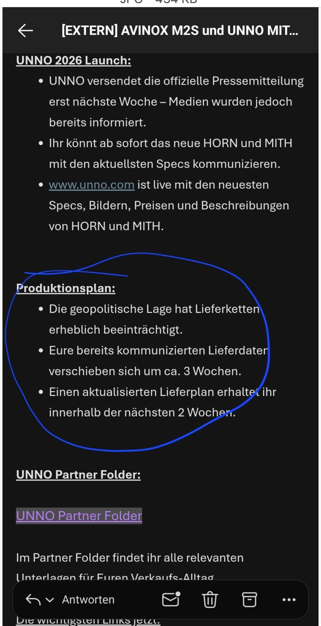

Lieferketten, wenn ich das schon lese….dat wird wohl so schnell nix. Ab jetzt aber alle mit M2s

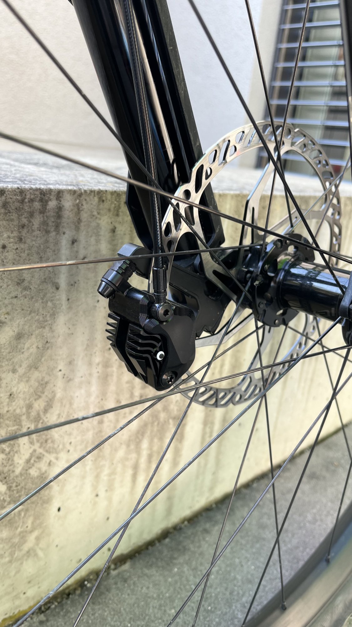

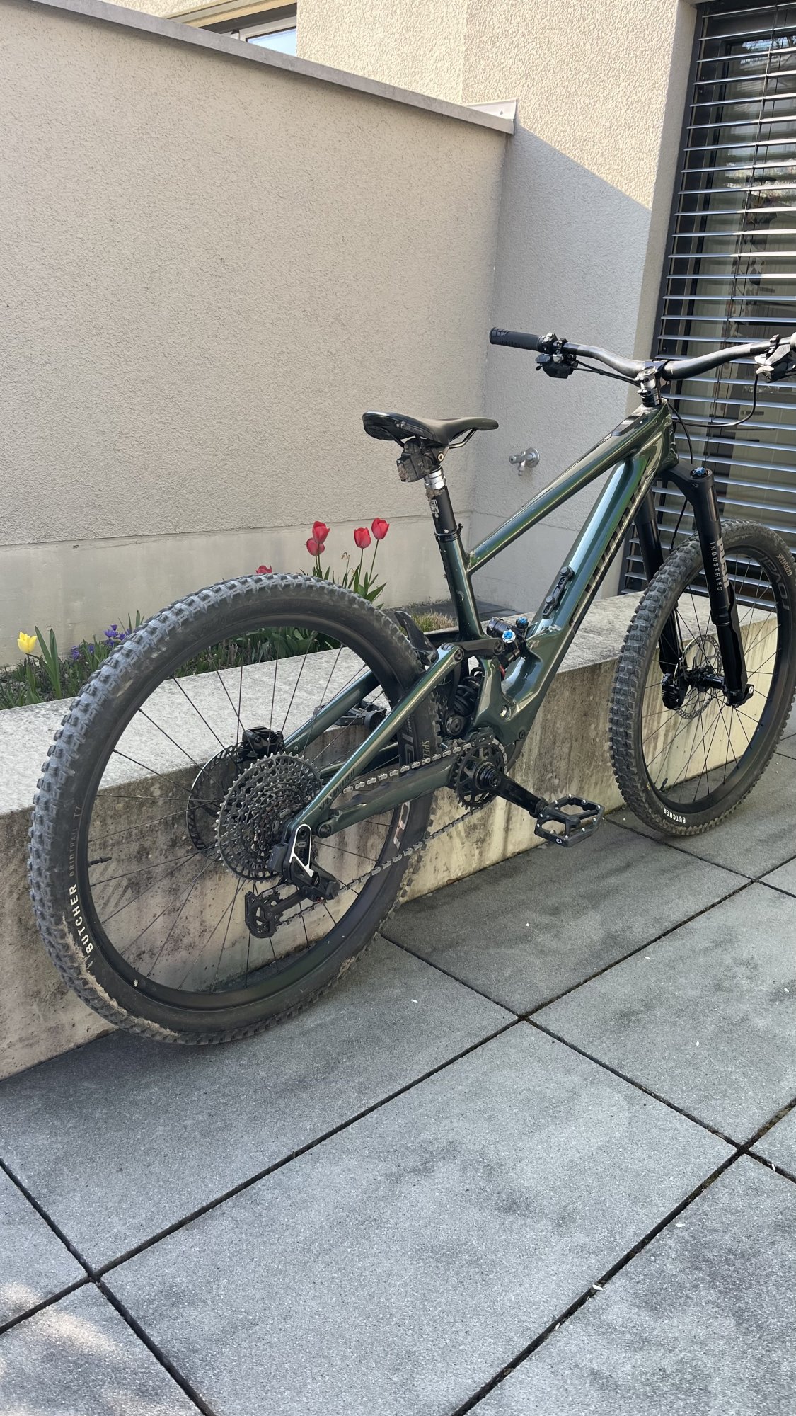

Heute Vormittag war mal wieder Zeitvertreib angesagt. Hab jetzt vorsichtshalber mal alle Teile ans zukünftige Zweit-Rad geschraubt. Die Trinity gibt ne klare Empfehlung 🤪 krasse Power
auch mit 203er Scheibe. In den ersten Kurven hätts mich dann zwar fast über den Lenker gezogen, aber nach der Eingewöhnung wars der Hammer. Und ich finde sie optisch fett nice. Ein mondraker Zendit kam mir heute im Wald auch schon entgegen, sah auch sehr gut aus. Impressionen…

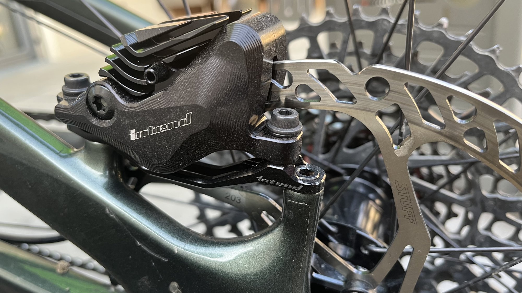

Die Bremsleitung für hinten ist nur so lang, dass sie später in das mith reinpasst. Da macht sie ja nen kleinen Umweg übers Oberrohr

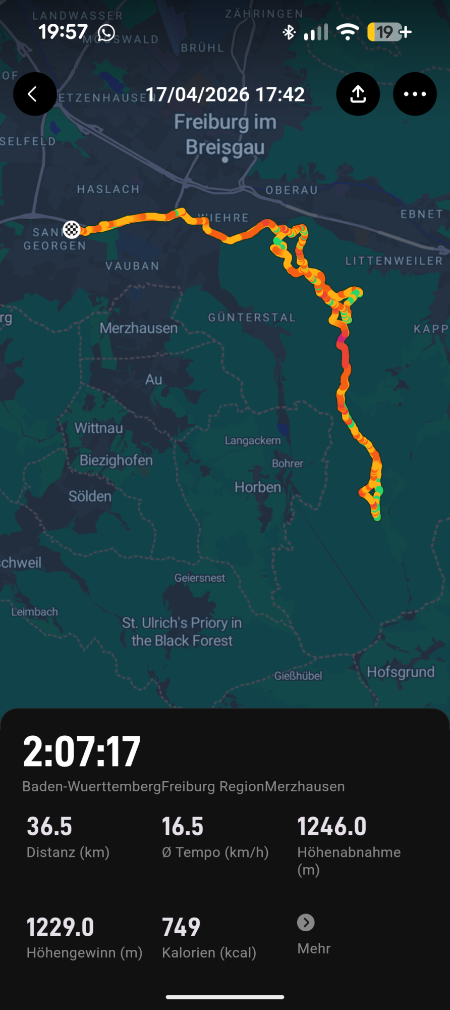

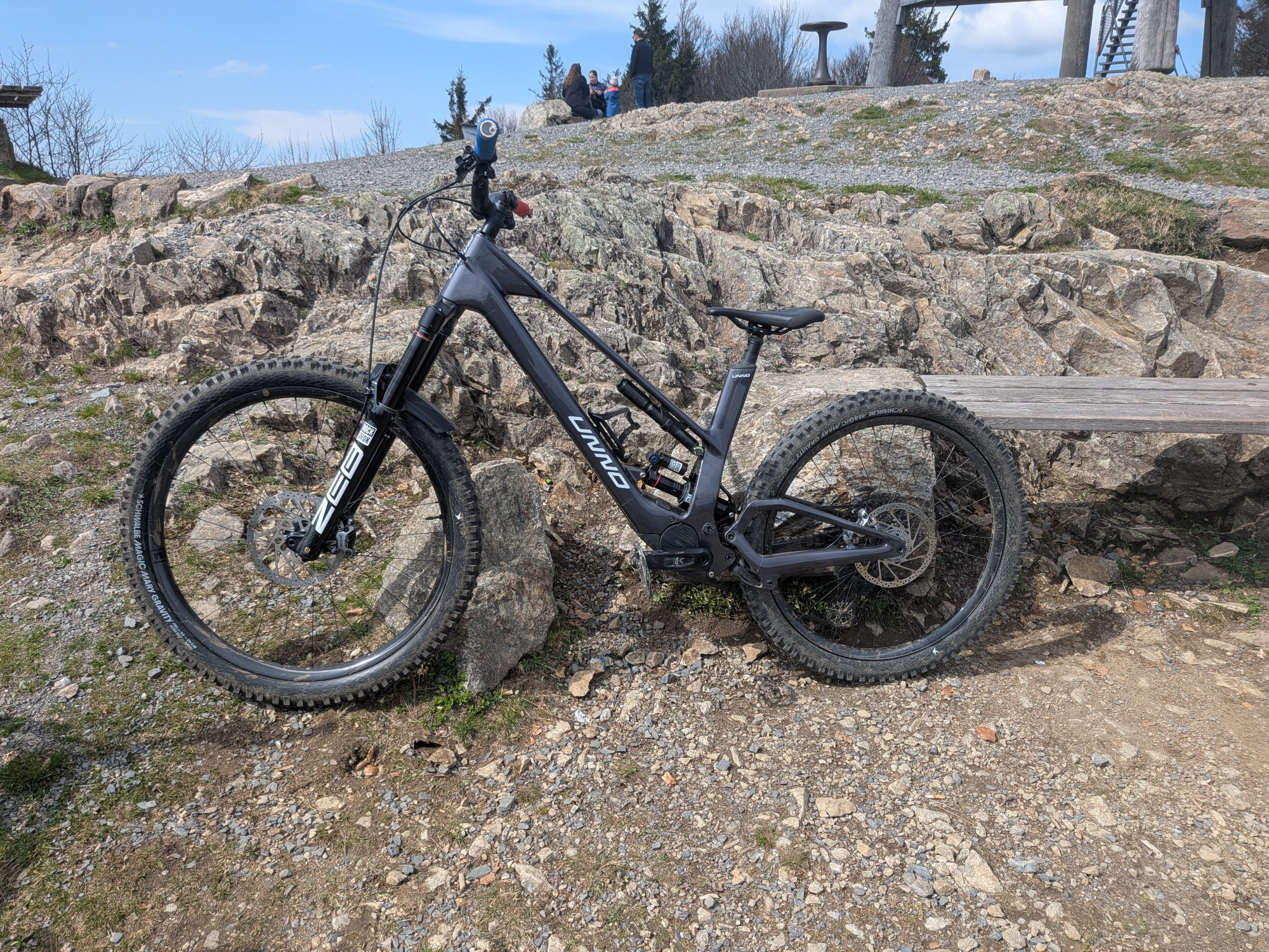

ich kann mal wieder einen kleinen weiteren Erfahrungsbericht zum Mith abgeben, da ich die Woche in Freiburg war. Leider war an den ersten 4 Tagen schlechtes Wetter, sodass ich nur zwei Tage richtig zum Fahren kam.
Als erstes hat sich dabei dann auch direkt der Mega Vorteil wieder herrausgestellt. Man kann mit dem Avinox einfach auch noch um 18h los (oder nochmal los nachdem man den Akku während des Abendessens mal schnell auf 70-80% nachgeladen hat) und reißt dann trotzdem 1200 hm in 2h ab.
Bin so vorgestern und gestern jeweils abends noch zweimal den Canadian Trail runtergebombt. Den ersten Tag musste ich den Trail erstmal kennenlernen, aber gestern hat das Rad auf dem Trail einfach sooo bock gemacht. Ich hatte schon lange keinen so geilen Tag auf dem Rad mehr. Das ist genau mein Trail gewesen. Genau die richtige Stufe an Herrausforderung, aber nicht zu absurd schwer. Ich fand auch, dass sich das Mith da ganz in seinem Revier gefühlt hat. Ich war danach komplett im Eimer:dizzy:
