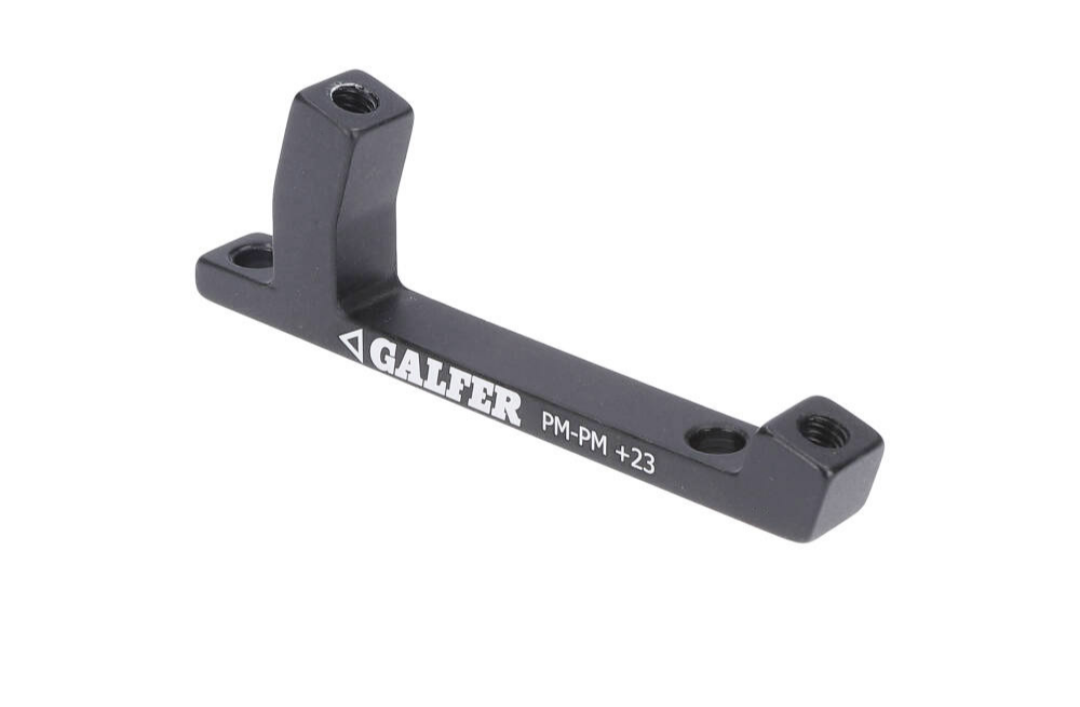

Wenn hinten der Bremssattel direkt auf den Rahmen geschraubt ist, brauchst du für eine 203mm BS einen "Galfer +23 adapter"

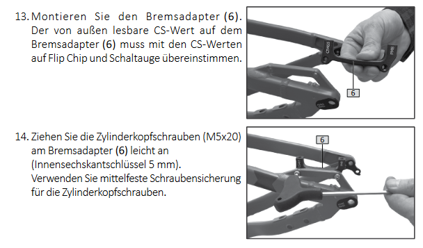

Lt. dem 2022er NOX USER Manual (Seite 83) müsste hinten eine IS-Aufnahme sein:
Link zum NOX Manual
(! Vergleiche das aber mal in Natura mit dem Bike, machmal sind die Abbildungen in der Manuals nur symbolisch)
Da hilt dann, den Lochabstand nachzumessen und damit auf der MAgura Homepage zu recherchieren.

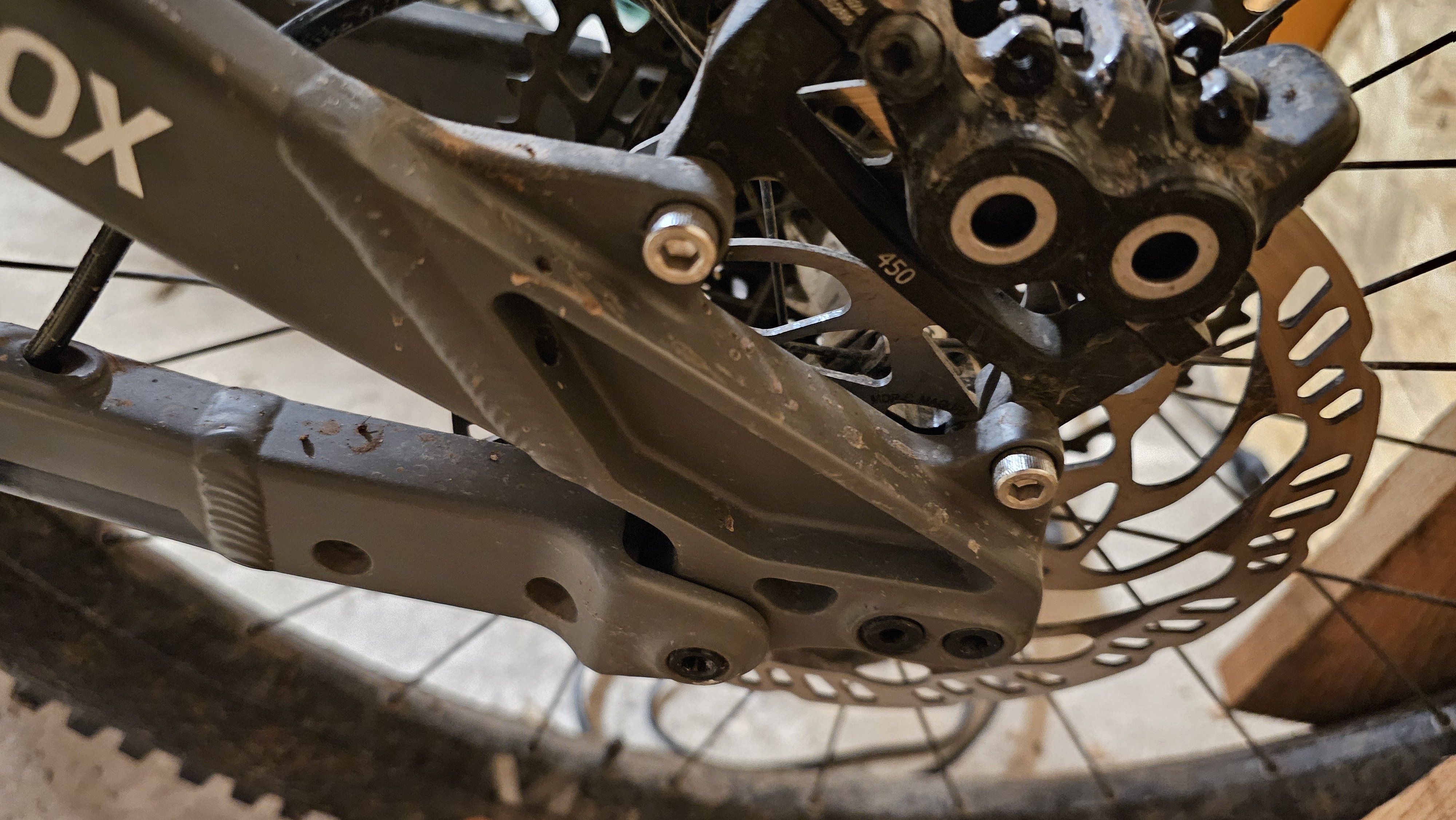

Kannst du mal ein Foto von dem jetzt verbauten Adapter mit Bremse machen und hochladen.
Irgendwas stimmt da hinten nicht mit deiner Adapterlösung, ausser der Rahmen hat PM-Standard und kein Flipchip, dann aber auch nicht.
Das heißt du schraubst auf den mit 450 beschrifteten schwarzen Nox Adapter(180mm) den Magura QM45(+40mm) drauf, also Adapter auf Adapter, verstehe ich das richtig?
Würde lieber ein paar Euro mehr in die Hand nehmen und den Adapter von Nox kaufen.

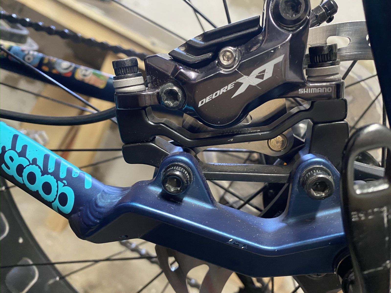

Nur zum Verständnis, schaut dann bei dir so ungefähr aus, oder
Echt jetzt 🥵
Ja genau so ähnlich würde es dann aussehen..

Im Schadens- /Haftungsfall kann diese Twinadadpterlösung aber arg nach hinten losgehen, da es dafür wohl kaum irgendeine Freigabe/Spezifikation gibt.
Auch sind viele Adapter nicht wirklich maßhaltig, kann sich kompensieren, oder eben addieren.
Schleiffreiheit wird dann ein unmögliches Unterfangen.
