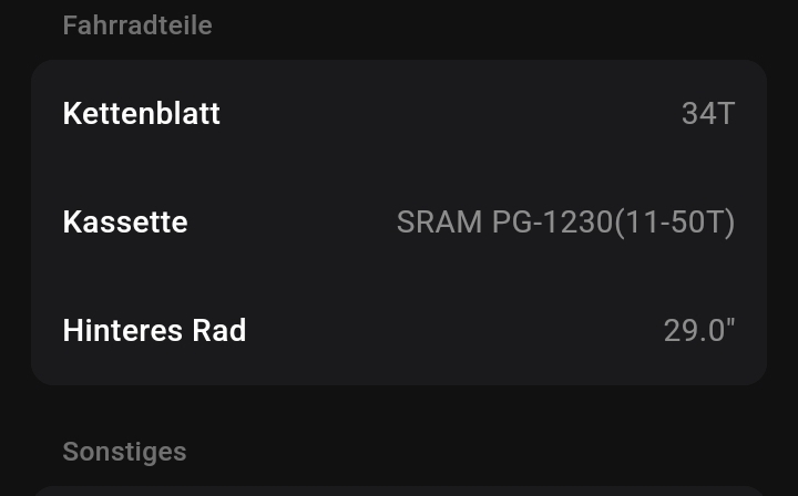

Hallo. Ich habe das Amflow seit Mai. Gehe also davon aus dass vor dem 2026er Modell keine Transmissionteile verbaut sind und ich dann alles tauschen muss. Kann mir das jemand verwerfen oder bestätigen??? Lg

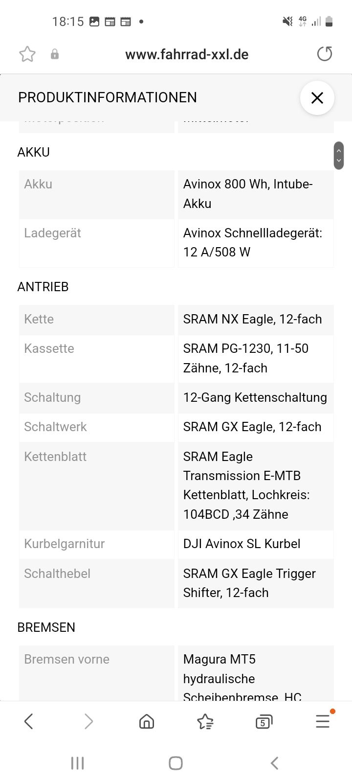

So habe mal alles rausgesucht. Hier sind die Daten vom 2024er Amflow. Auf der Homepage sind nur noch die Daten vom 2025er. Und da haben sie ja einiges geändert im Antrieb. Und wenn man das nicht weiß, redet man über Äpfel und Birnen
Im Detail sieht das so aus. Vorderes Ritzel kann m.M. nach bleiben. Der Rest muss raus. Da beim 2024er Modell eine PG1230 Kassette verbaut ist. Das bedeutet HG Freilauf. Damit käme die XS 1270 ind Frage. Da beim 2025er Model aber die gleiche Nabe mit X D verbaut ist, kann mann den Freilauf auf X D tauschen. Damit hätte man das 10T Upgrade wenn gewünscht. Der X D Freilauf von Amflow kostet etwa 50Euro
Update: habe gerade gesehen: die XS 1270 gibt es als T10. Da sitzt wohl das T10 Ritzel fest am Lockring. Damit wäre T10 auch bei HG möglich und der Freilauf könnte demnach bleiben.
Update2: Ich meine ich hätte das hier auch schon mal gelesen. Habs aber jetzt net gefunden. Das kleinste Ritzel am Lockring sitzt weil T10 vom Durchmesser zu gering ist, um über den HG drüberzugehen. Dadurch ist ja ein Spalt zwischen letztem und vorletztem Ritzel. Dieser Spalt müsste dann ja mit einem Spacer direkt auf dem Freilauf geschlossen werden. Die Kassette müsste also etwa 2mm nach vorn zum Rahmen wandern. Ob das dann die Performance ändert oder ob man mit dem 50€ X D Freilauf und der XS 1275 besser bedient ist, kann ich nicht sagen. Ich würde jetzt zu der sauberen "Nicht-Kompromiss Lösung" 1275 auf X D tendieren.
